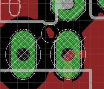

          • #50
            Vấn dề về phủ mass
            Khi em phủ mass thình thoảng có nhửng diểm nhỏ này, có cách nào để ko bị các diểm như em khoanh tròn màu vàng ko ah
            thanks
            • #51
              Tăng giá trị Isolate lên đôi chút.
              • #52
                Nguyên văn bởi nhatson.elec Xem bài viết
                Vấn dề về phủ mass
                thanks
                Chọn Orphan --> Off
                More friends more foods
                • #53
                  Nguyên văn bởi kimhuynguyen Xem bài viết
                  Chọn Orphan --> Off
                  rất hiệu quả , cảm mơn bác thật to
