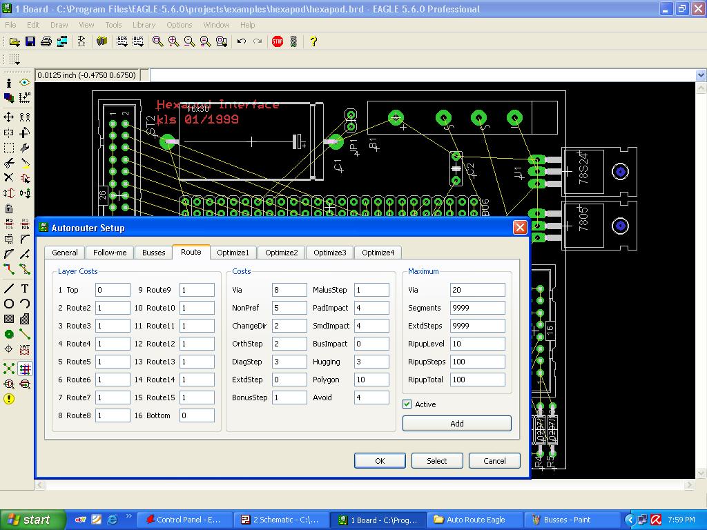

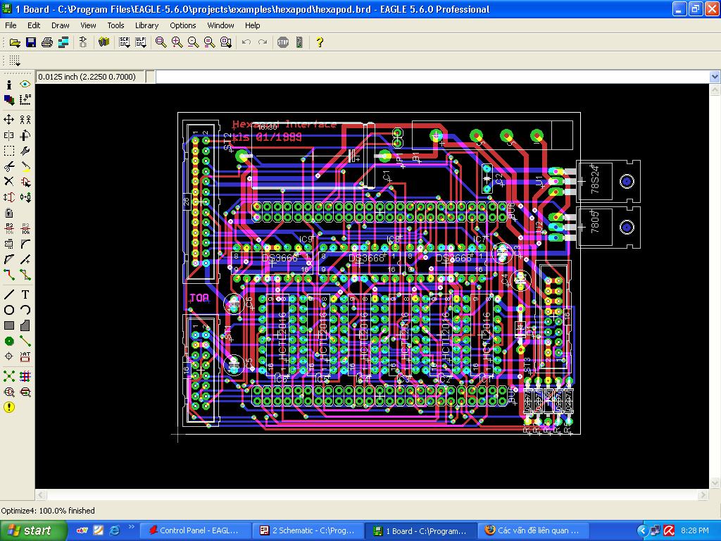

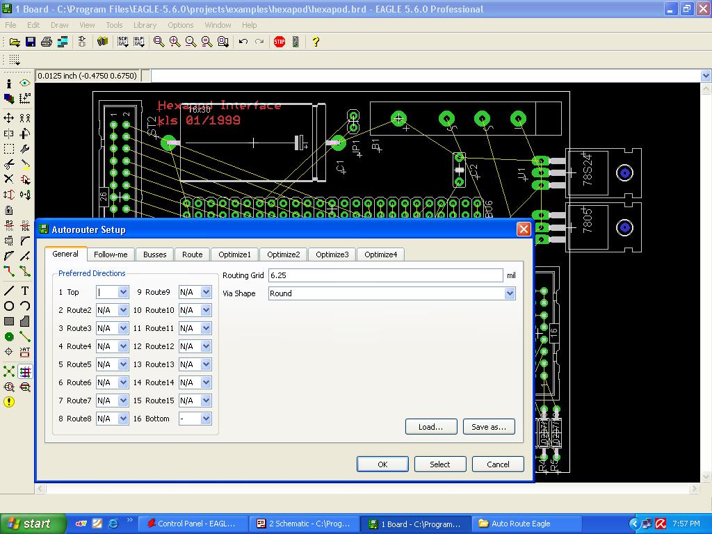

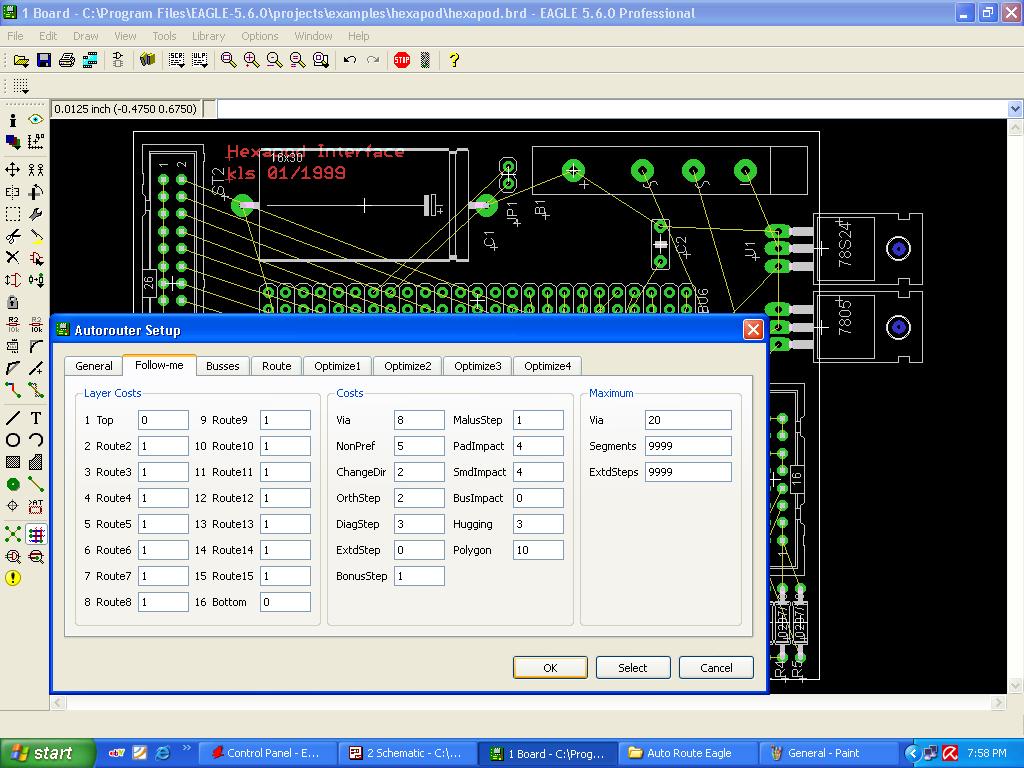

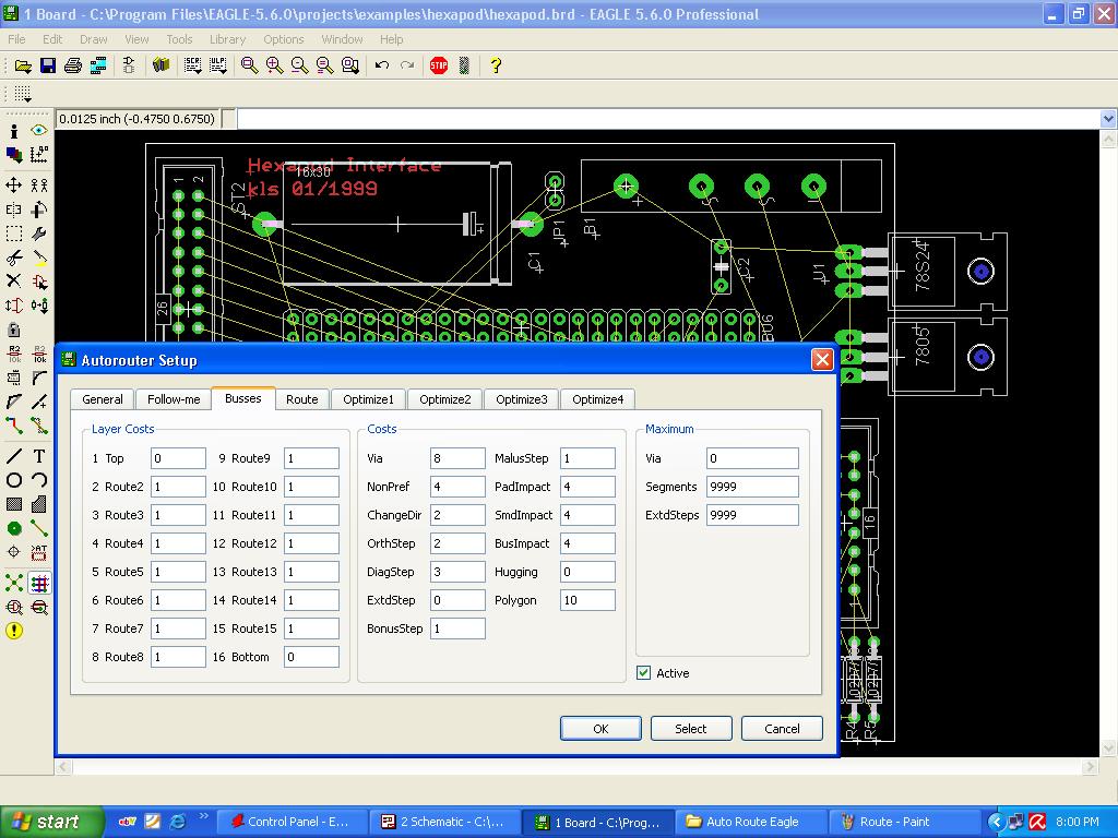

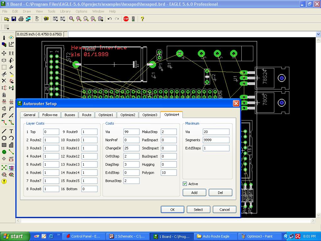

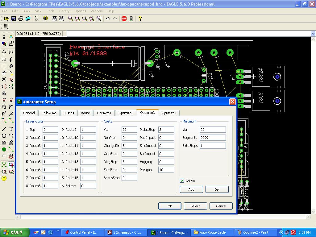

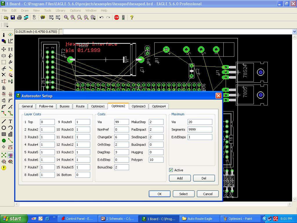

Chọn thông số khi Auto route.
Khi thiết kế PCB trên một phần mềm bất kì ta đều ít nhiều sử dụng Auto route. Bằng cách chọn các thông số trước khi Auto ta có thể có được PCB khá đẹp tuy nhiên để chọn các thông số phù hợp không phải dễ. Vậy ai có kinh nghiệm với phần mềm này xin chia sẻ. Hình PBC bên dưới chạy hoàn toàn bằng Auto route.

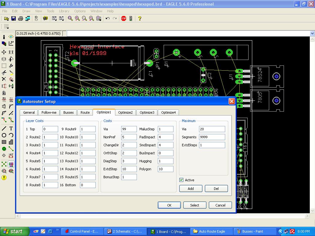

Trong mục Optimize ta chọn Add để mở một Optimize mới. Optimize được hiểu như các " chiến thuật " . Càng nhiều Optimize thì mạch Auto route càng đẹp, đường mạch càng phong phú. Tuy nhiên trong mỗi Optimize có nhiều thông số. Để chọn thông số cho các Optimize này ta cần hiểu rõ các thông số đó là gì. Vậy ai có tài liệu hãy cùng chia sẻ nha.
