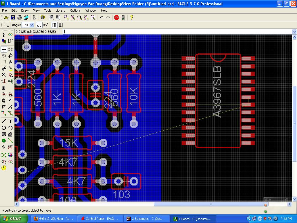

nếu vẽ PCB linh kiện SMD thì trong egale mình chỉnh gird bao nhiêu là hợp lý ah
b.r
Có thể là 0.05 (default) hoặc 0.025, 0.0125, 0.01... có nghĩa là sao cho các chân của SMD nằm trên đường của Gird. Bạn đã biết với EAGLE . Ví dụ hình dưới để Gird là 0.0125.
