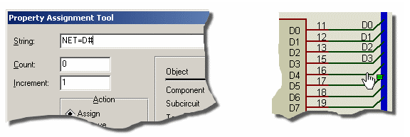

Có bạn nào biết cách đặt nhãn cho đường dây tự động không. Ví dụ là : mình cần đặt tên cho 10 đường đây với tên như sau : led1,led2,led3 ...... led10. Đặt tên cho 1 đường dây tên là led1 , sau đó kích vào các đường dây khác thì tự nó sẽ tăng lên từ led2 ......
OrCAD có thể làm được việc này rất dễ dàng.
Có bạn nào biết cách làm tương tự trong Proteus không. ..... Mình tìm thử rồi nhưng không biết nó có không nữa .......
Bạn nào biết chỉ dùm mình với . Thanks !!!
Không chọn đối tượng nào cả, bấm chữ A hoạc vào Tool/P.A.T, gỏ vào chữ NET=Led# rồi OK
Kich chuột trên dây dần theo thứ tự ta sẻ có Led0, Led1 Led 2....

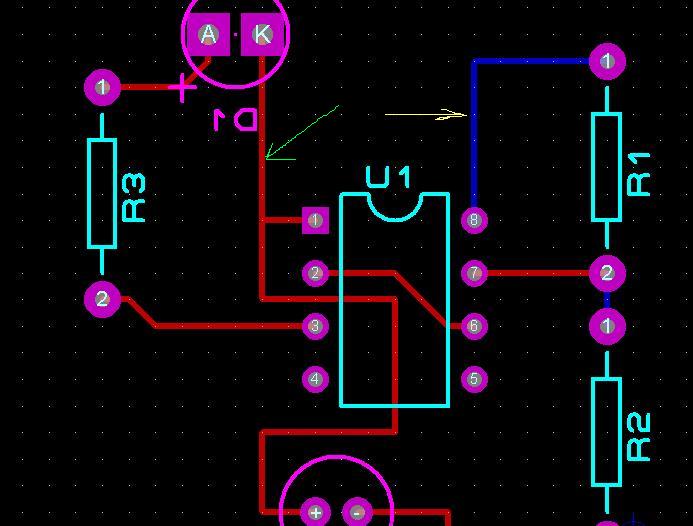

he he em sửa được rồi nhưng em vẽ cứ xuất hiện đường màu đỏ và màu xanh,hai đường này khác nhau thế nào vậy,e muốn chỉ có một loại đwowngf màu xanh thì làm thế nào vậy anh dinhchithanh
he he em sửa được rồi nhưng em vẽ cứ xuất hiện đường màu đỏ và màu xanh,hai đường này khác nhau thế nào vậy,e muốn chỉ có một loại đường màu xanh thì làm thế nào vậy anh dinhchithanh
Đó là 2 lớp vẽ mà chúng ta thường dùng : lớp TOP màu đỏ là lớp phía trên của bản vẽ ( thường thì vẽ mạch có 2 lớp thì sẽ dùng lớp này - Nó cũng là lớp chứa linh kiện mà khi nhìn vào mạch thì bạn sẽ thấy toàn linh kiện ). Bạn co thể dùng đường để biểu thị việc đi dây .
Lớp Bottom màu xanh ( Nó là lớp dưới khi nhìn vào thì mình sẽ nhìn thấy đường dây đi mạch ). Đây cũng là lớp mà ta sẽ vẽ mạch in khi chỉ đi mạch in một mặt.
Thường thì bạn nhấn 2 lần tại vị trí nào đó thì nó sẽ chuyển sang dạng vẽ cho lớp layout khác ( quab lại giữa 2 lớp layout trên ). Nếu không di chuyển bạn nhấn là nó sẽ chuyển sang tương tự ........
Mình biết có vậy. Lủng củng quá ... Mong bạn thông cảm
ok thanks bạn nhiều nha còn chuyện lủng củng thì noproblem,mình đổi được hai đường đó cho nhau rồi,nhưng không có cách nào để chuyển thành một loại đường ngay từ đầu sao? giả sư mình muuố toàn màu xanh,chứ thế này mất công lắm(hihi gà mờ chính cống mà),

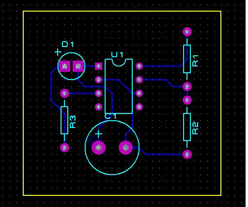

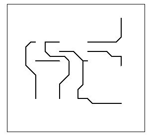

em vẽ thử mạch dùng ne555,hình 1.nhưng khi in ic sẽ che khuất một số đường,hinh2,em muốn bỏ ic để chỉ còn các dường mạch thôi,nhưng như thế rất khó tìm lại được đâu là chỗ đặt linh kiện nào hình 3.các anh có thể giúp em la,f thế nào để gắn lỗ khoan cào chân ic để khi bỏ ic đi thì còn lại những lỗ khoan đó để dễ nhận biết chỗ đặt ic trên mạch thật,

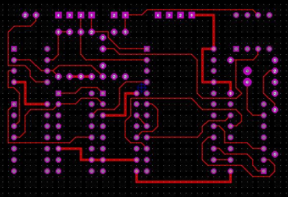

Bữa nay tính làm cái mạch in.
Ocard thì OK rồi, nhưng mình đã dùng Proteus mô phỏng, có sẵn mạch nguyên lý, vói lại các mạch điện không quá phức tạp thì chắc Proteus cũng hổ trợ tốt.
Về tài liệu hướng dẫn mới seach được 1 ít (ở luồng này), tham khảo, thực hành, hoàn thiện thêm một tí và ghi chép lại theo ý mình (ngắn gọn, thực hành), gởi lên đây mong được chia sẽ, cùng hoàn thiện tài liệu vẽ mạch in với Proteus (bản 7.2 SP6)
A. CHUYỂN TỪ MẠCH NGUYÊN LÝ SANG MẠCH IN:
1. Kiểm tra tổng thể: Từ sơ đồ nguyên lý, nhấn Design Explorer, xem thông báo lỗi:
- Nếu linh kiện mà ARES chưa tìm được kiểu chân sẽ có báo “Missing” hoặc "None"
2. Kiểm tra linh kiện lỗi: Trị bịnh thiếu linh kiện, OK nhé !
- LK phải có tên: Click đúp LK> gõ tên vào ô String hoặc Component Reference
- Click đúp LK vào Propeties > Mục “Exclude from PCB Layout” phải bỏ chọn.
- Nếu LK bị “None” phải Click đúp LK, xoá bỏ dòng mã trong khung “Other Propetie”. (LK bị None thì nằm lì bên ISIS, không chịu sang ARES !)
3. Tên chân nguồn IC (đang bị hidden): Với Pic, Click đúp > Hidden Pins > sửa VDD thành VCC, VSS thành GND.
4. Nhấn ARES để chuyển sang trình thiết kế mạch in, chọn kiểu chân cho những LK bị "missing"

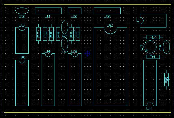

B. BỐ TRÍ LINH KIỆN: Chọn Component Mode > Chọn LK, nhìn các sợi tơ nối (và mạch nguyên lý), sắp đặt từng LK cho hợp lý. Bước này quan trọng, cần xem xét:
-Thay thế kiểu chân LK: Chọn Selection Mode > Click đúp LK > Gõ tên chân mới vào “Package”
-Làm Via chân IC: Chọn Dil Pal Model > Click Via vào từng chân IC.
-Chỉnh Via: Chọn Via Mode > Click phải > Change Via > Chọn cở via
-Chạy bổ sung dây nối: Chọn Ratsnest Mode > Click điểm đầu, điểm cuối.
Tạm thời bấy nhiêu đã, bạn nào có gì hay thì góp ý thêm với!
