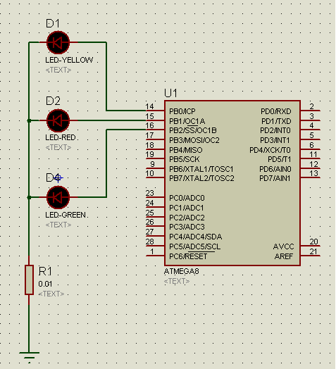

Hi các bạn!
Mình có xíu thắc mắc về vẽ mạch in trong protues: sau khi chuyển từ ISIS sang ARES thì mạch của mình bị mất 1 số linh kiện ??? ví dụ mình có 1 mạch mô phỏng điều khiển đèn giao thông bằng AVR (hình kèm theo dưới), sau khi thiết kế trên ISIS, chuyển qua ARES thì chỉ xuất hiện chíp, điện trở, nhưng ko có các Leds. Vậy là sao ???
Thêm nữa, mình chưa hiểu chỗ này: khi nhấn chuyển từ ISIS sang ARES thì xuất hiện hộp Pakage Selector. Cái này là gì ? có ảnh hưởng thế nào đến mạch in? và cách chọn các thông số bên trong hộp đó như thế nào ?
Cảm ơn các bạn!:-)

Nguyên văn bởi EMBsys Xem bài viếtBạn tham khảo các vấn đề về vẽ mạch in đã được tổng hợp ở đây nhé :
http://dientuvietnam.net/forums/showthread.php?t=15922Attached Files

Đến bây giờ mới xong, xem lại, tình cờ click vào cái link trên thì thấy hởi ôi, đã có cả rồi, ngay trong DTVN này !!!
Không sao, thêm 1 tài liệu tham khảo nữa càng tốt chứ sao. Thôi down về đối chiếu, bổ sung cho mình, OK.
Mà bạn embsys viết thiếu từ "proteus" nhé, mình cứ tưởng là Orcad. Còn bạn Lee sao lại đưa bài trong luồng tự do thế kia chứ ! ặc...ặc! Nếu không mình đỡ mất mấy đêm liền ặc...ặc.
Update: Sau khi đọc bài của Lee thấy những gì mình đã làm cũng đáng đấy chứ, cũng bổ sung được kha khá mà, nhất là công cụ "Electra Auto Router" đấy nhe ! He he còn an ủi, Hè hè !!! (Bạn Lee đặt mấy cái "File đính kèm" bấm vô chẳng thấy gì là sao ta, hình như phải xin phép ai đó à ???)Last edited by minhsondakla; 04-11-2008, 15:56.
