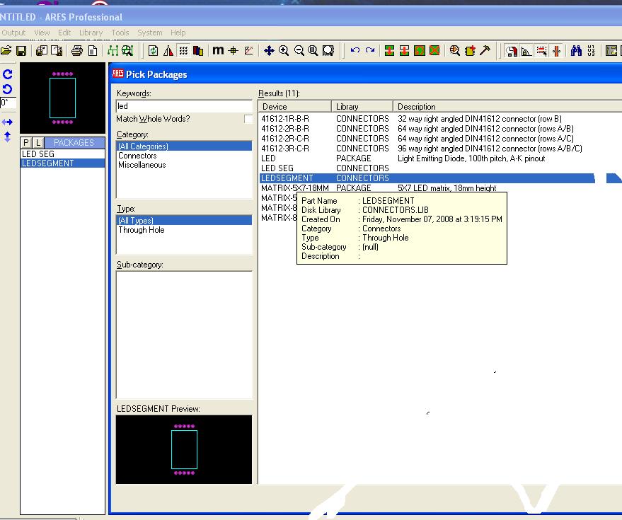

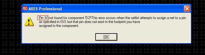

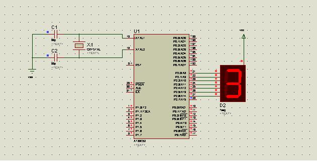

chà em cũng biết là làm phiền anh minhsondakla nhiều ,nhưng thôi đã phiền thì phiền cho "tới bến" ,kẻo sau này vào làm thực tế không biết hỏi ai,em có bản design như hình 2,con 7segment không có package nên em đã thiết kế và lưu nó vào thư viện với new pakcage là:ledsegment hình 1,nhưng khi sang ares gõ pakcage vào thì nó lại báo thế này đây ạ hình 5 ,anh xem em sai ở đâu
@vanminh:rõ ràng không có sự tương thích giữa sơ đồ nguyên lý và mạch in của bạn.Câu này bạn hỏi minhson nên ...(chắc bạn gửi file lên minhson sẽ giúp bạn)
Tốt rồi hả !
Thật ra lỗi của bạn là "không có lỗi gì cả !"
Cái thông báo đó chỉ yêu cầu bạn xác nhận mà thôi, bạn cứ OK liên tục là xong.
Có yêu cầu xác nhận như thế là do:
Khi tạo Package, đánh ký số cho các chân của nó, nếu mình không dùng các ký số mặc định của linh kiện, thì ARES sẽ yêu cầu xác nhận cho sự thay đổi đó.
Tham khảo các ký số mặc định này như sau:
Trên mạch nguyên lý, chọn linh kiện, chọn công cụ Pakeging Tool, xem trong hộp thoại Package Device sẽ thấy các ký số mặc định này của linh kiện. Nếu dùng đúng các ký số mặc định này thì sẽ không phải xác nhận gì nữa cả. OK !
chà phiên bản 7.2 nặng quá,thế nhưng con led thật thì có 10 chân,mà trong thiết kế nó mặc định 8 chân,còn thiếu 2 chân ,vậy thì giải quyết thế nào đây,em thử làm nếu mình thiết kế 10 chân thì lại không phù hợp với linh kiện trong isis,giờ tính sao anh
1. Không gán PCB vào linh kiện trên mạch nguyên lý (trước đây đã gán rồi thì phải xoá đi : Chọn led 7 đoạn > chọn công cụ Packaging Tool > Delete > Yes > Assign Package > Yes > Save Package > Yes) 2. Khi chuyển từ ISIS sang ARES, lúc nó hỏi đến Package của Led 7 đoạn thì bấm Skip (bỏ qua, không lấy Package).
Sau khi sang ARES sẽ không có Led 7 đoạn
3. Xử lý tiếp: Bổ sung Package vào mạch in (xem phần B, #157 trang 16) Lúc này bạn mới lôi cái Package led 7 đoạn của bạn vào.
