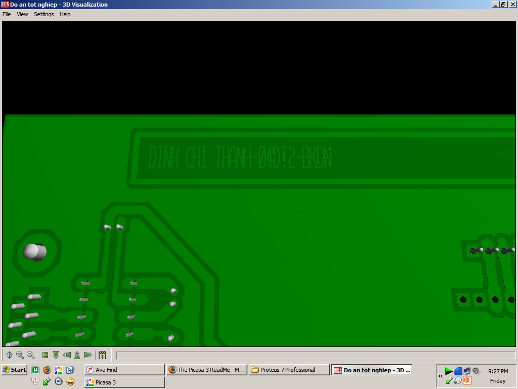

  • nhưng cái đó mình thử rồi
    nó chỉ vẽ ra thế thôi
    mình muốn vẽ tên giống như track đó
    tức là khi mình ngâm mạch thì cái mình viết sẽ hiện ra tren board đồng
    thank

    • THì cách đó là đúng rồi đấy,chỉ có điều là bác viết nó lên cái Layer nào thì khi in phải chọn in kèm cái Layer đó theo.

          Cái chữ đó, chỉ cần bạn chọn nó nằm trên lớp nao là được mà. Bạn hay vẽ mạch 1 lớp ở Bottom, vậy thì chữ hay kí hiệu bạn tạo ra cũng để nó ở lớp bottom là oke.
          • Nguyên văn bởi quocdat_dtvt Xem bài viết
            các bác cho em hỏi làm sao mà để để viết chữ hoặc kí hiệu của mình ( bản quyền tí) vào mạch in trong protues nhỉ?
            trong các phần mềm khác có chức năng này và tìm thì khá dễ, mà cái nầy minh tìm mãi không thấy
            thank
            Trước hết chọn công cụ A (2D graphic text mode) và viết chữ j đó tùy bạn, tăng kích thước to nhỏ, font..vvv.
            Click phải và chọn X-mirror, sau đó cân chỉnh lại vị trí cho đúng. Click phải và chọn change layer/bottom copper.
            Chọn công cụ Track mode vẽ một đường viền bao quanh dòng chữ vừa tạo, chú ý là củng bottom copper nha.
            Bây giò bác phủ mát xem, sẻ có dòng chữ bác cần.
            Xem hình.
