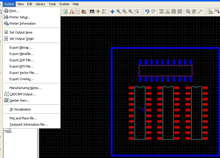

              • cho mình hỏi ... mình đang làm báo cáo mạch đếm sản phẩm , mà ko biết cách lấy mạch từ trong proteus ra word .. bro nào biết chỉ mình với . Thx nhiều .
                • Nguyên văn bởi _HibikiSoc_ Xem bài viết
                  Đơn giản thôi. Dùng máy in ảo in ra file *.pdf, tha hồ mà chụp hình đưa vào word.

                    bạn có thể chỉ rõ hơn ko ? Vì mình vừa chập chững àh . Mày mò mãi mới xong cái mạch . Thx bạn nhiều .

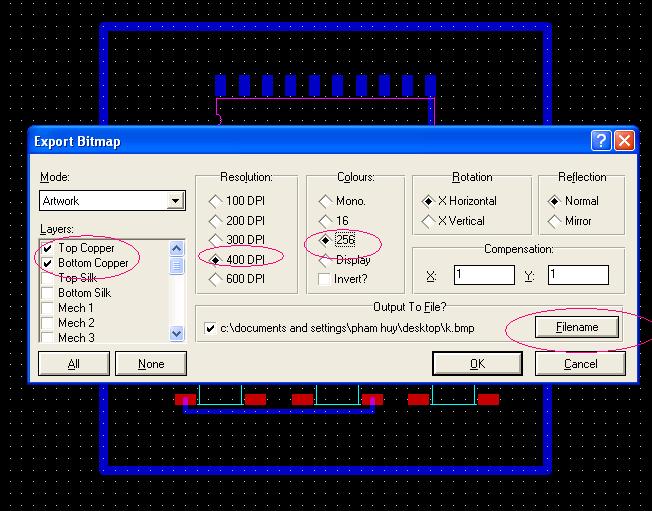

                      Nếu trong ARES Vào Output->Export bitmap. Sau đó bạn chọn lớp (top, hay botton,...) rồi chọn File name để lưu vào đâu đó. Sau khi bấm oke, sẽ có một file dạng ảnh Bitmap, tha hồ mà chèn vào Word.
                      Nếu trong ISIS thì vào file ->export Graphic, và chọn bitmap.
                      Nếu không dùng theo 2 cách trên, bấm nút Print Screen trên bàn phím máy tính. Vào Start-=>accessory->Paint, vào Paint rồi bấm tổ hợp phím Ctrl +V và rồi save lại.

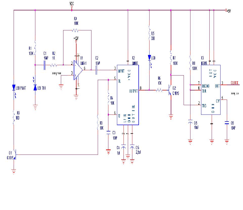

                      • ah , mình còn vấn đề này muốn hỏi . Mình làm bài " Mạch đếm sản phẩm " , ông thầy cho xài 6 led 7 đoạn ... trong đó 4 led để hiển thị , 2 led hiển thị số thùng khi 4 led kia nhảy tới số 24 .
                        Mà theo mình biết thì tạo xung cho nó thì xài IC NE555 , mà đi 1 vòng search thì lại thấy có ng` làm mạch tạo xung như vậy ??? Các bro xem có thể giải thích cho mình hiểu vì sao ko xài mạch tạo xung bình thường ( 1 con ic 555 ) mà lại thêm ic567 741 vậy ko . Xin cám ơn .
