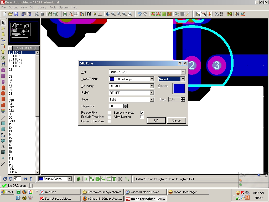

Vẽ mạch in bằng proteus ?
  • Chuột phải vào mép của phần đổ đồng. Chọn edit zone. Phần clearance để chỉnh khoảng cách giữa phần phủ mass và dây. Không chọn phần Relieave Pins để phủ mass toàn bộ chân GND.

    • Mấy lần trước làm không thấy xuất hiện GND=POWER mà chỉ thấy NONE (chắc có lỗi) giờ thì được rồi .cảm ơn nha

          Khi đi mạch xong .nếu in ra thì trông mạch rất thô . vì vậy mình muốn phủ đồng lên chân GND trên toàn bộ mạch(trong khi đó Orcad dể làm và vẽ đẹp) .mình đã đọc hết nội dụng trong này nhưng chưa có ai nói kỹ về vấn đề này(tài liệu proteus cũng không chỉ rõ, chỉ là bao phủ toàn mạch như bo viền vậy thôi, nếu vậy in mạch ra cũng chẳng có tác dụng lắm,có thể gây phản ứng phụ nữa) . trong hình của bạn vẽ có đi dây mass .bạn có thể hướng dẫn về phần này được không ?.
          Ngoài ra , ở bốn góc của mạch in khi phủ đồng thì trừ lỗ dể bắt vít .trong proteus không hổ trợ ,nếu vậy cần tạo thu viện .bạn có đề suất gì hay hơn không?
          Bạn nói gây phản ứng phụ là sao ?
          Trừ lỗ bắt vít, tôi dùng mẹo này:
          Hãy đặt 1 cái VIA chỗ bắt vít: Via Mode > Click trái 2 lần lên điểm bắt vít (Masse sẽ tránh xa cái VIA, tạo ra 1 cái lỗ)

                        • Khi vẽ mạch in bằng proteus thì lúc mình phủ đất cho nó thì cái clearance đó không được Ok lắm.Nó cách đường mạch có chút xíu hà.Mình đã chọn cho nó nhiều giá trị nhưng mà vẫn vậy.Không giống như orcad.Có cách nào để chỉnh không vậy?
                          • Vậy là ok rồi.Cảm ơn thanhfdc nhiều nhé.Nếu ta có bộ thư viện Proteus nữa thì ngon luôn rồi.Chả thua orcad .
