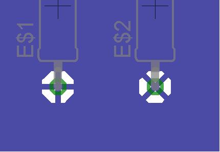

                  Cái phần mềm này mình chua thử nhưng hình như bạn hiểu nhầm ý mình. Ý mình là thế này:
                  Khi phủ Polygon thì mặc định Polygon sẽ kết nối với Pad hoặc Vias như kiểu bên trái ( hình dưới). Nhưng mình muốn bây giờ Polygon nó kết nối với Pad hoặc Vias theo kiểu bên phải thì làm thế nào.
