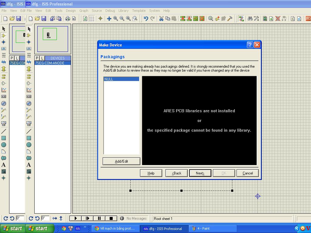

Nguyên văn bởi Soll_ddt Xem bài viếtAk mấy bác cho hỏi: từ bên mô phỏng chuyển sang mạch in thi con led 7 đoạn nó không hiện lên mạch in vậy thì làm sao mấy bác ? tại mới học nên còn kém mong các bác chỉ giáo :H
nhấn chuột phải, chọn Decompose
được như hình vẽ
quét 1 vùng hết con led 7 đoạn, ấn chuột phải chon Make Device

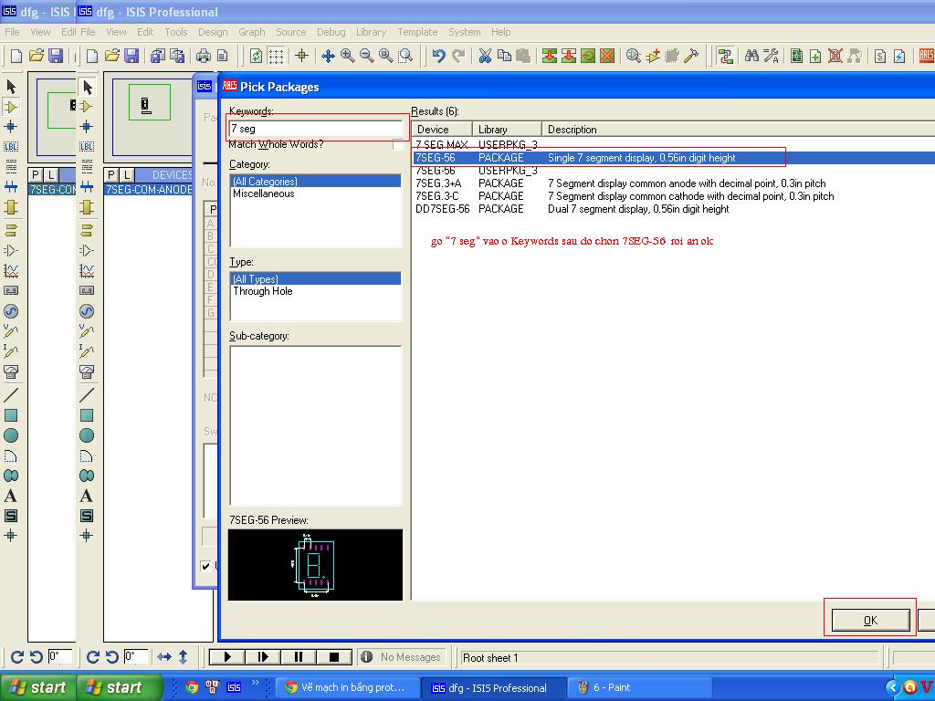

chọn Add/Edit
làm theo hướng dẫn trong các hình tiếp theo
sau đó nhấn cứ ấn next đến cuối rồi chọn ok là xong.
sau khi làm đầy đủ các bước trên là đã có thể dùng con led đó để xuất sang mạch in được rồi.
lần sau muốn lấy con lk vừa tạo ra thì vào thư viện linh kiện chọn con led 7 đoạn có chữ USERDVC là được
