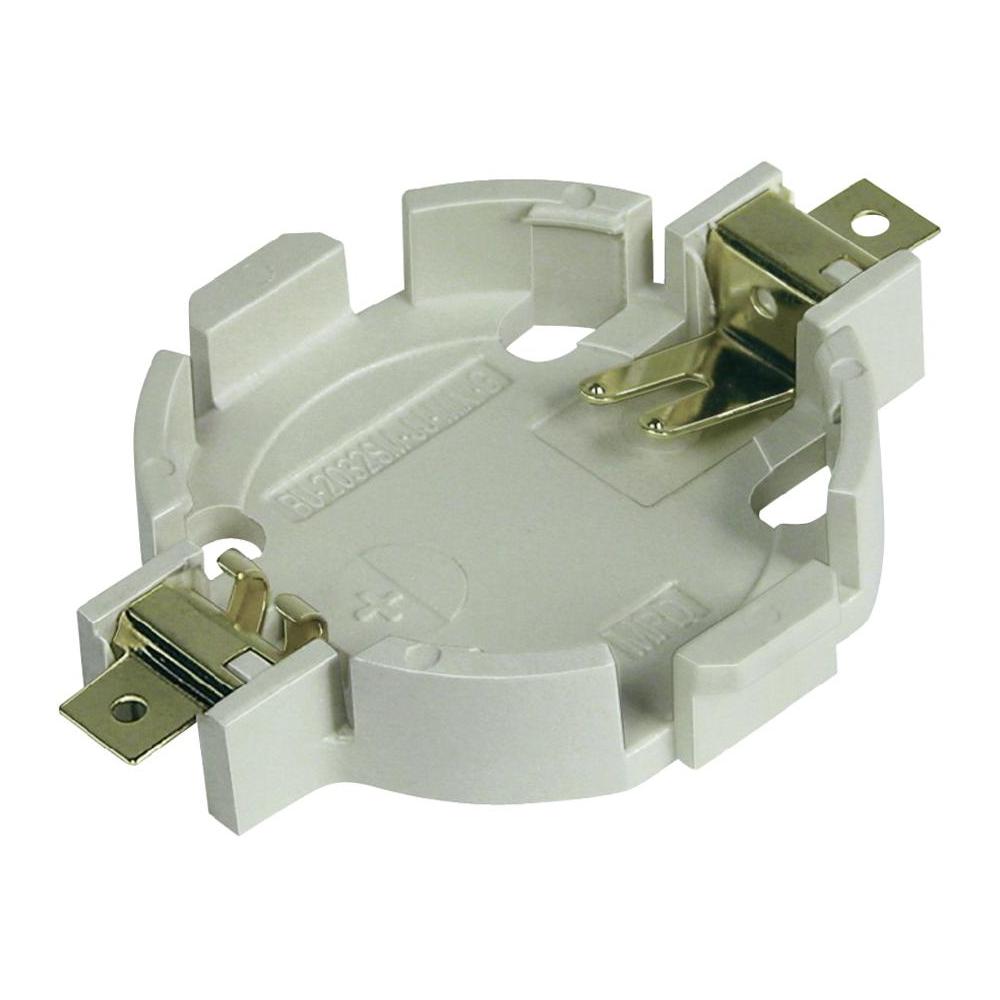

Nguyên văn bởi hoangtien11 Xem bài viếtHình ảnh đây
theo mình cái đế này bạn phải tự vẽ rùi[๑۩۞۩๑][♥๑۩۞۩๑] (¯`•♥(A-Ma-Tơ)♥•´¯) [๑۩۞۩๑][♥๑۩۞۩๑]
Nguyên văn bởi tuananh_1985 Xem bài viếttheo mình cái đế này bạn phải tự vẽ rùi
Nguyên văn bởi hoangtien11 Xem bài viếtvẼ = cách nào vậy bạn ?:

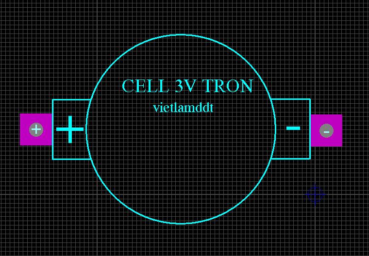

- bạn đo đường kình của cái đế rồi đo khoảng cách của 2 chân ( 2 chân để hàn vào board mạch)
- sau đó dùng công cụ Dismension Mode vẽ 1 đường mũi tên đúng bằng khoảng cách của 2 chân này ( có thể không chính xác hoàn toàn )
VD thế này : " Đây là cái đế pin của mình
nó có đường kính đế là 22mm khoảng cáck 2 chân là 20mm
mình sẽ vẽ nó
- Đầu tiên mình vẽ cho nó 1 đường mũi tên là 800th (tương đương 20.32mm .>>>> bạn muốn biết trong ARes 800th = bao nhiêu mm chỉ viêc nhấn chữ M trên keyboard )
- sau đó sẽ vẽ cho nó 1 hình tròn là cái đế còn khoang cách giữa 2 chân là 2 đầu mũi tên (hơi dài dòng thông cảm) vẽ = công cụ 2D Graphicc Circle Mode
Tiếp theo cho nó 2 cái lỗ khổ 90-40lấy từ công cụ Ruond Through-hole Pad Mode
-kích kép chuột trái vào từng lỗ đặt tên cho nó vào ô Number ở đây mình đặt là GND còn lỗ kia mình đặt là VCC cho khỏi nhầm
Đã xong kích kép chuột trái vào cái mũi tên vẽ đầu tiên xóa nó đi ( rồi trang trí 1 chút cho cái đế nó hầm hố )
- sau đó gữ chuôt (phải hay trái đều đc ) kéo 1 đường phủ kín lấy những gì mình vừa vẽ (nhớ phủ rộng ra 4 xunng quanh nó 1 chút như mình đây nài )
kich chột phải vào vùng vừa quyét chọn Make Package
tại ô New Package Name mình viết là BATTERY-3V
còn lại tùy bạn chọn ( chọn để lưu vào chỗ nào sau này bạn dễ kiém nhất )
>>>>>>>>>>>Ok khi hoàn tất
lưu ý muốn thay đổi tròn méo cái hình tòn bên ngoài thế nào tùy bạn
nhớ thank nếu thấy có ick
chúc thành công !!!!!!!!!!!!!!Last edited by tuananh_1985; 17-11-2012, 00:12.[๑۩۞۩๑][♥๑۩۞۩๑] (¯`•♥(A-Ma-Tơ)♥•´¯) [๑۩۞۩๑][♥๑۩۞۩๑]
