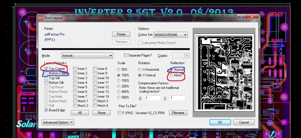

Cho mình hỏi xíu... lúc output thì thấy cái top copper với bottom copper trùng nhau.... mà mình nghĩ thì hai thằng này thằng in mặt trên thằng in mặt dưới thì nó phải ngược nhau mới dúng nhỉ... còn nếu bottom copper in ra y như lúc thiết kế, thì khi lắp linh kiện mặt bên kia hình sẽ bị ngược phải không ạ...

Nguyên văn bởi zerono9 Xem bài viếtCho mình hỏi xíu... lúc output thì thấy cái top copper với bottom copper trùng nhau.... mà mình nghĩ thì hai thằng này thằng in mặt trên thằng in mặt dưới thì nó phải ngược nhau mới dúng nhỉ... còn nếu bottom copper in ra y như lúc thiết kế, thì khi lắp linh kiện mặt bên kia hình sẽ bị ngược phải không ạ...
--- Xin lỗi nếu câu hỏi hơi gà --- ^^
bạn để ý đến cái màu xanh và màu đỏ.
khi in a bạn chỉ in duy nhất 1 lớp trên 1 tờ giấy.
bạn làm mạch 2 lớp thì in 2 lần với hai lựa chọn là TOP & BOT . với lớp BOT thì để in bình thường (trong file layout thì lớp BOT ngược >> in ra vẩn là ngược >> ủi lên boat thì thành bình thường) lớp TOP thì ngược lại, phải chọn Miror (thuận >> ngược >> thận) ^^ động não tí nhé bạn, dể tẩu wả lắm ^^Mail :

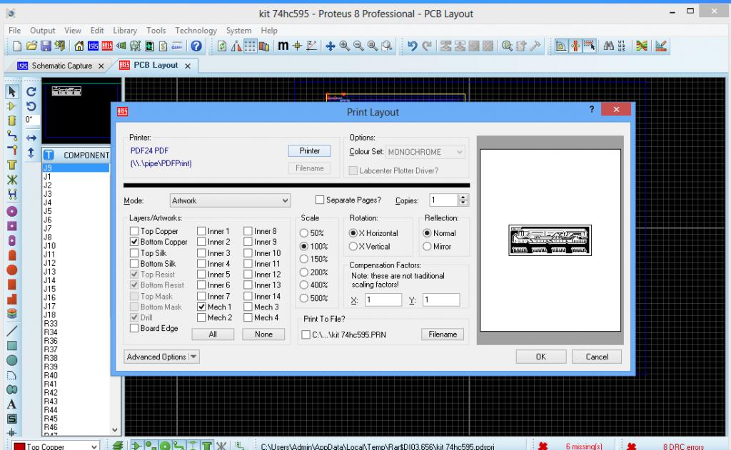

Nguyên văn bởi mylove481993 Xem bài viếtcác bác ơi cho em hỏi là khi vẽ mạch in bằng proters (Ares) ấy! nếu mún in mạch in ra giấy để là mạch em phải làm những bước ntn ạ! em thấy trong altium có phân smart pdf còn trong Ares em tìm ko thấy! rất mong được sự giúp đỡ! cảm ơn các bác nhiều! chúc các bác có một buổi tối vui vẻ
output--print layout nếu vẽ 1 lớp trên bottom thì chọ như thế này, nhớ chọn loại giấy cho thích hợp (thường thì a4)

Nguyên văn bởi lolem1206 Xem bài viếtBạn cài máy in ảo để in ra .pdf hoặc máy in của windows thì in ra file .XPS, chọn
output--print layout nếu vẽ 1 lớp trên bottom thì chọ như thế này, nhớ chọn loại giấy cho thích hợp (thường thì a4) [ATTACH=CONFIG]78007[/ATTACH]
