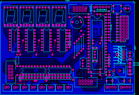

          Tôi cũng dùng Proteus để thiết kế. (Nhẹ, dễ cài đặt, dễ dùng, tôi vẫn dùng bản 6.9 vì các bản 7. hay bị lỗi).
          Tôi không hẳn thông thạo Proteus nhưng một số cái cơ bản có thể trả lời mọi người được.
          Đây là một mạch tôi layout bằng Proteus. (nhìn lỗ chân khác nhiều quá).
          Đây là các file gerber của nó.
          Rb_Main_PIC18.rar
