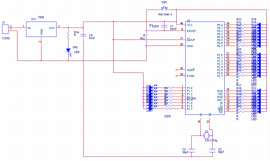

tình hình là e có 1 cái mạch 8051 với 32 led trái tim mà sao khi e nạp chương trình vao ic láp vào mạch thì nó ko xuất hiện xung ra các chân,mặc dù e đã thử vài con 89c51 khác rùi mà đều giữ vị trí ở 1 ko có cái chân nào xuất xung như ý muốn lập trình của e,các bác coi giúp e xem coi cái mạch e có chỗ nào sai chỉ giúp e với!!!.đoạn code của e thử trên protues chay tốt mà khi nạp vào Ic bằng Willar programer xong hết còn khi lắp mạch thì nó ko chạy.mong các bác giúp e vơi
mạch trái tim cần giúp đỡ !!!!

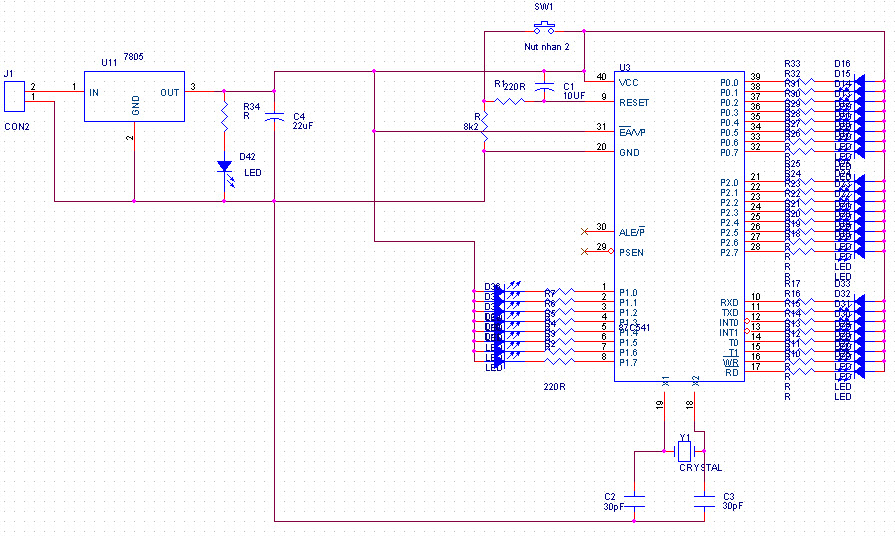

Mạch reset vẫn ổn mà, con 220 để đỡ đánh lửa trên tiếp điểm nút ấn thôi, bỏ nó đi thì lại giống mạch reset thông dụng thường thấy. Chủ thớt xem thạch anh có chạy ko, dùng đồng hồ có thang đo Hz, đo giữa GND và chân 18 hoặc 19, đc kết quả gần với tần số thạch anh là đc. Nếu ko phải do thạch anh thì kiểm tra lại mạch in và code thôi.Nguyên văn bởi hoangnam555 Xem bài viếtở phần reset bạn lắp sai rồi, điện trở 8k2 mắc từ chân số 9 xuống mass chứ ko phải mắc tử button xuống mass.
