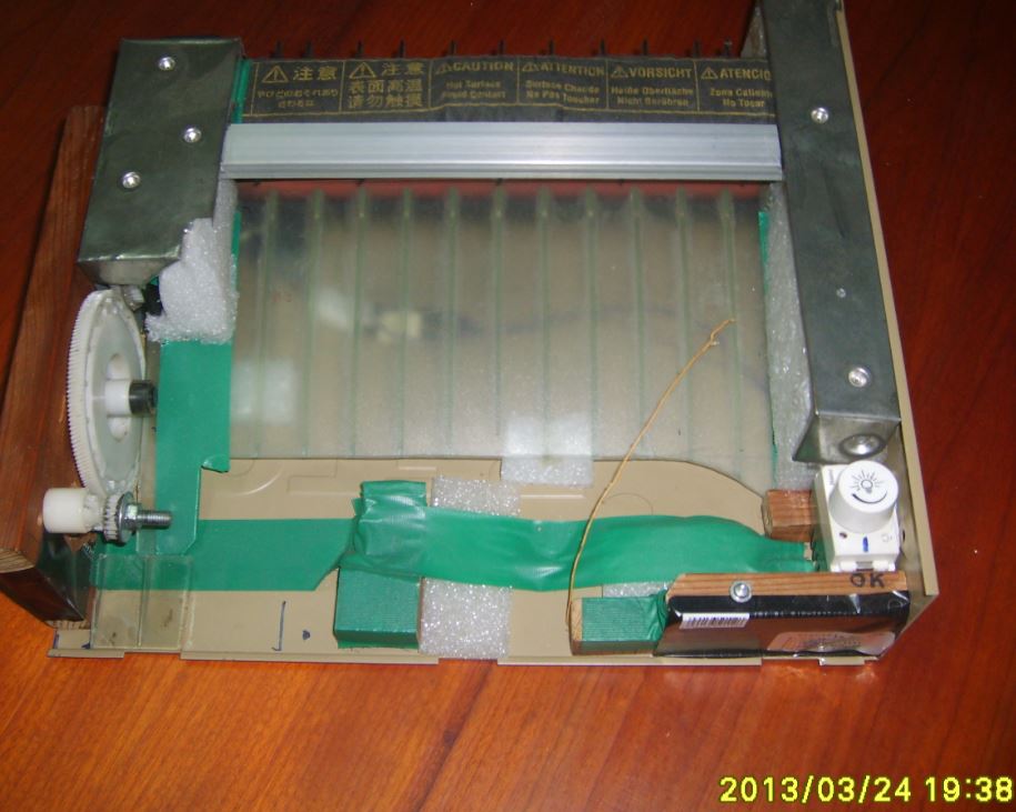

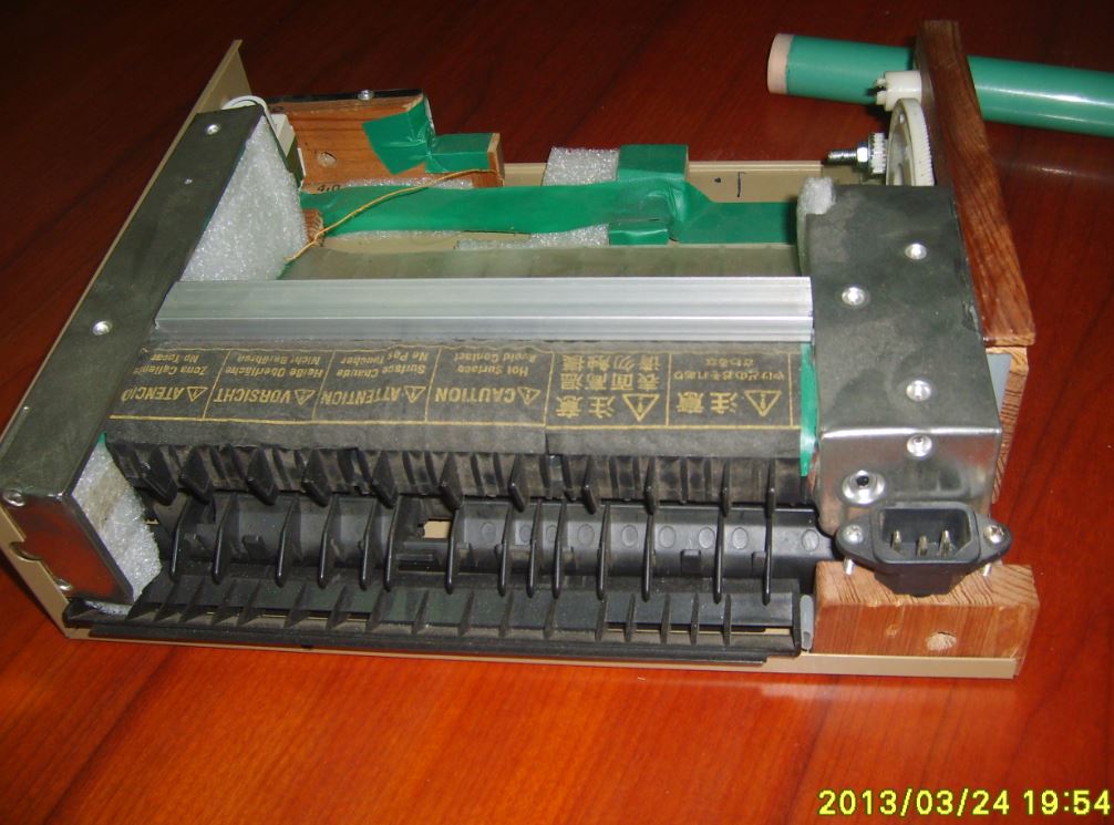

            Chế một cái mà dùng, thất nghiệp mang ra đường ép plastic CMT, bằng lái xe....kiếm cơm. Tôi chuẩn bị cho điều đó rồi nè: >>> DIY máy ép ủi PCB, Lam-dt.AVI - YouTube
            Video này lúc chưa hoàn thiện thẩm mỹ, bây giờ em nó đẹp lắm rồi.Click image for larger version
ID:	1375972Click image for larger version
            Dùng lô sấy và một phần các bánh răng của máy in laser konica minolta đời cổ....Kết hợp giữa gỗ và vỏ tôn đầu VCD...Khống chế nhiệt độ lô sấy bằng mạch triac.
