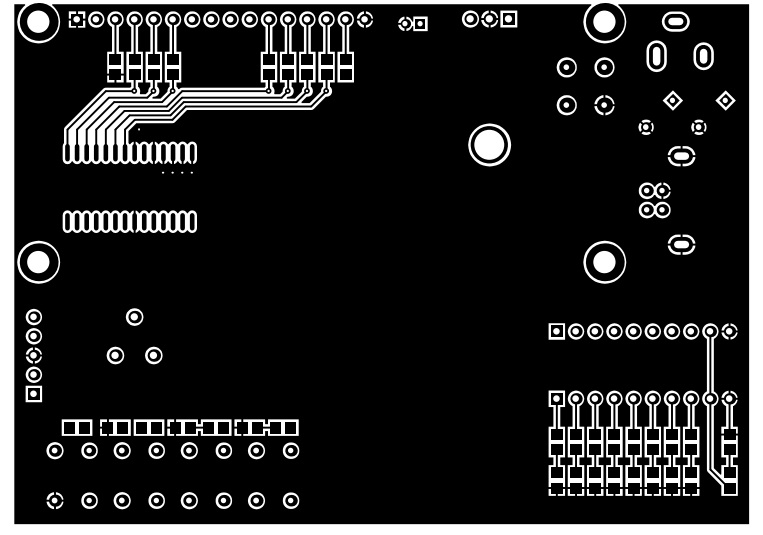

    em đang dùng bản al 10.589 . khi xuất pdf vẫn hiện Hole nhưng khi xuất nó lại màu xám ( cũng kô có ý nghĩa gì) . Em đã tìm mọi cách để thay đổi màu ma ko dc . bro nào biết về bản này giúp em với . thanks
    không lẽ máy bro không ai bùn giúp em hết ak . Em mới wa al này . Thấy cái gì cũng hay có mỗi cái in ấn là mệt . Theo em soft này dùng cho các mục đích mạnh như làm các lk có kích thước rất nhỏ và hầu như là lk dán . mà ở vn có cai lk là vui rồi còn thêm cái chữ "dán" nữa thì vất vả wa . chưa nói có lk dán rồi chưa chắc gì đã dán được . vậy chứ trước h các bro sử lý cái vấn đề này thế nào . Em đã tìm khắp diễn đàn toàn luồng cũ mà soft mới em tìm lòi mắt không ra đc cái chỗ hướng dẫn . Ai bik giúp em vs

          Sử dụng trình in ảo Dopdf để xuất PDF.
          Từ Altium chọn File/Page Setup => Bảng Composite Properties hiện ra.
          Trong thông số trong các mục :
          Print Paper - Chọn Portrait, Size tuỳ kích thước mà chọn.
          Scalling - Mục Scale Mode chọn Scaled Print, Scale chọn 1.00 ( tỉ lệ 1:1)
          Color Set - Chọn Mono ( in đen trắng sẽ rõ nét hơn)
          Tiếp đến chọn Advanced = > Bảng PCB Printout Properties hiện ra.
          Nhấn đúp vào các lớp sẽ có bảng Layout Properties hiện ra. Trong bảng này chú ý 3 khung chính bình thường các thông số mặc định là Full.
          - Nhấn 3 nút Full cuối cùng bảng để in lớp này.
          - Nhấn 3 nút Hide để không in.
          Trở lại bảng PCB Printout Properties, Chọn dấu tích vào Holes nếu muốn bản in có lỗ và ngược lại ( Dấu tích Holes nằm giữa 6 dấu tích hàng trên cùng.
          Đến đây coi như xong.
          Chọn File/Print Preview để xem thử bản in.
          Giờ thì có thể in trực tiếp hoặc dùng trình in ảo để xuất PDF.

            thanks anh duong nhé . Cái này thì em biết rồi . Cái vấn đề em gặp là cái lỗ xám xịt . Mà h em có cach sữ lí rồi tuy hơi thủ công mà đẹp . Cảm ơn các bạn đã quan tâm
              Thì mình đanh nói đến cái vấn đề nó xám xịt mà ?
                dis anh duong tuyệt vời thế nhĩ . thế là ok . đỡ làm thủ công in direct nó la dc . từ bỏ con ó đơn giản mà rẳm rối thôi
