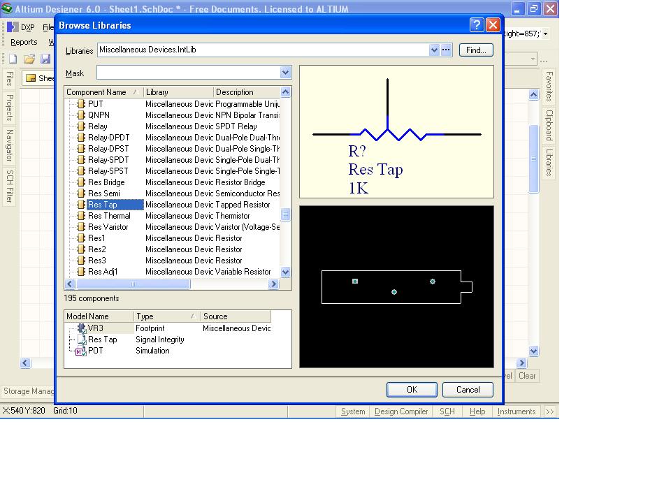

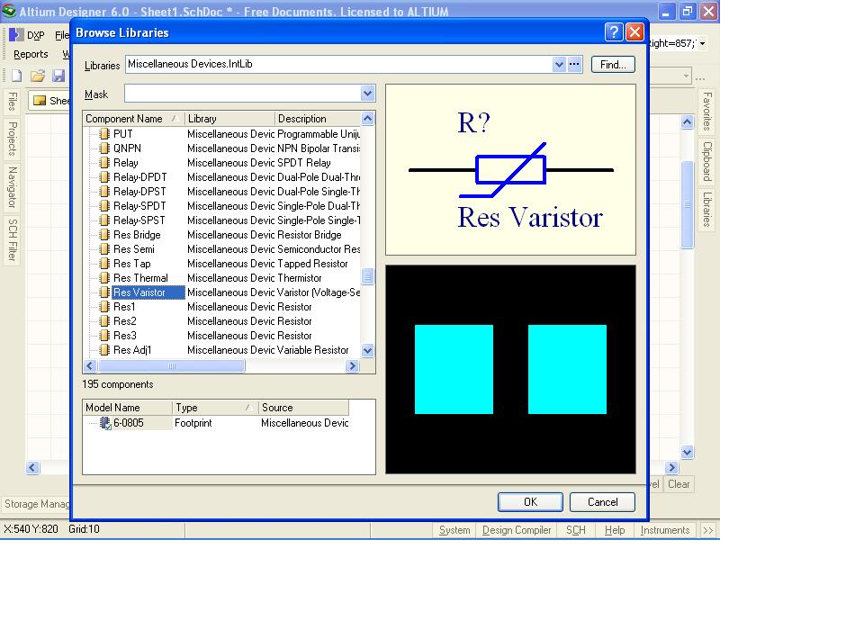

minh tìm trong altium toi nhung khong co loai bien tro 500k va 10 k co 3 chan thang hàng .loai bien tro giong nhu bien tro dieu chinh volum vay .ban nao biet chi gium xin cam on . minh tìm nhung trong no khong giong co no co 2 chan thoi .gom có cac linh kien sau

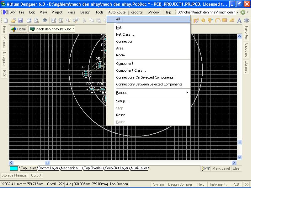

Nguyên văn bởi haivnn Xem bài viếtanh chi oi cho em hoi ti nha .em muon chay mach in 2 lop thi lam the nao .chi giup em voi nha .xin ta on

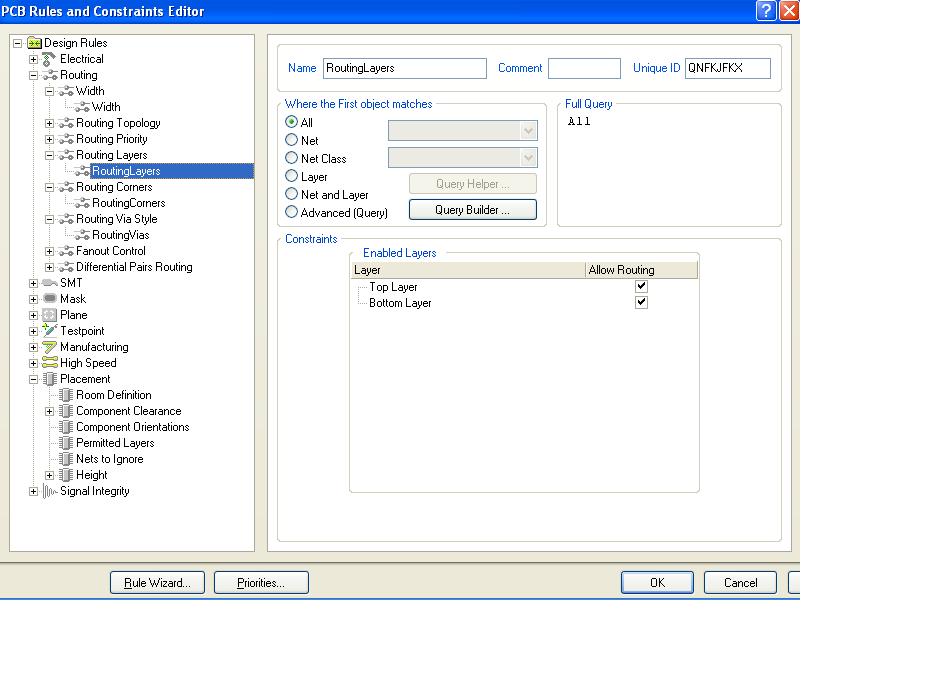

Bạn vào Auuo Route -->All --> Edit Rules --> Route Layer. Sau đó bạn chọn số lớp cần vẽ đánh dấu vào đó
