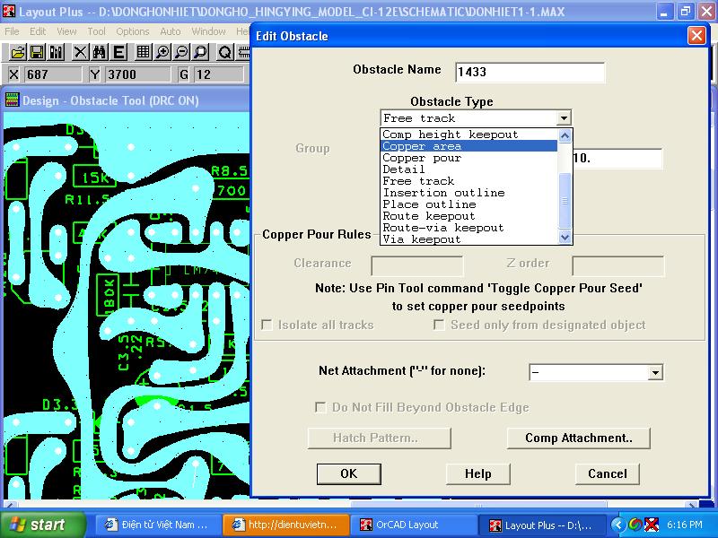

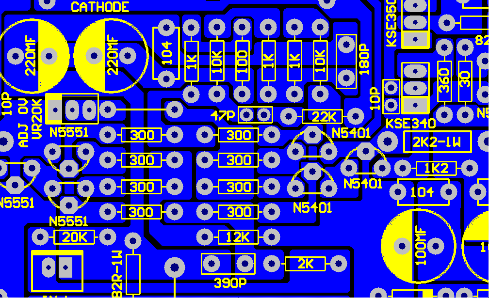

    Chào các bạn. từ trước đến giờ mình chỉ dùng Protel 2.7 cổ lổ. Vẽ hoàn toàn bằng tay như trong hình đính kèm. Không vẽ tự dộng hay netlist gì cả nên rất hay bị vẽ sai và vẽ rất công phu. Nay mình muốn dùng Protel 2004 hoặc Orcad 9.2. Vậy xin các bạn chỉ giúp. Để vẽ được tương tự như hình đính kèm, mình nên dùng chương trình nào? vì mình muốn đường mạch phải được tô lớn và lấp đầy. Xin được chỉ giáo. Đa tạ!

    File này vẽ = protel cũ (100%). tui dùng protel 2.8 (vẽ tay) thấy tốt hơn DXP nhiều. Muốn board đẹp phải vẽ = tay. Còn Orcad tìm trong diễn đàn đi.
      Đúng dòi!. Board này mình vẽ bằng tay Protel 2.7. Nhưng với những mạch phức tạp thì vẽ tay dễ bị sai sót hơn là chuyển từ sơ đồ nguyên lý sang mạch in. Nên mình nhờ các bạn khuyên giúp nên dùng cái nào để vẽ được nhanh và đẹp như vẽ bằng tay và Protel cũ. CẢm ơn nhiều!

        Nếu dùng orcad
        nếu bạn dùng Orcad bạn chọn nút Obstacle tool trên thanh công cụ sau đó bấm chuộc phải chọn New tiếp tục bấm nút chuộc phải chọn Properties sau đó trong hộp thoại Edit Obstacle hiện ra , bạn chọn Copper area trong ô Obstale Type --> OK
        sau đó bạn muốn vẽ vuông tròn ... tùy thích nhớ kết hợp với nút chuộc phải để chọn kiểu đường
        chúc thành công
          Cảm ơn bạn phamkhuyen đã hướng dẫn. Nhưng mình thấy trong Orcad lệnh undo chỉ cho một lần, như vậy thật bất tiện trong khi vẽ. Các bạn có cách nào setup cho orcad undo được nhiều lần như trong protel không? Mong được hướng dẫn.
