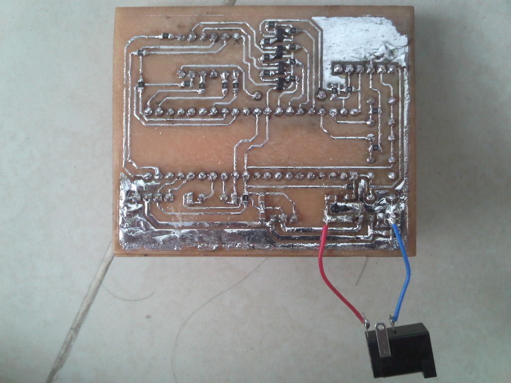

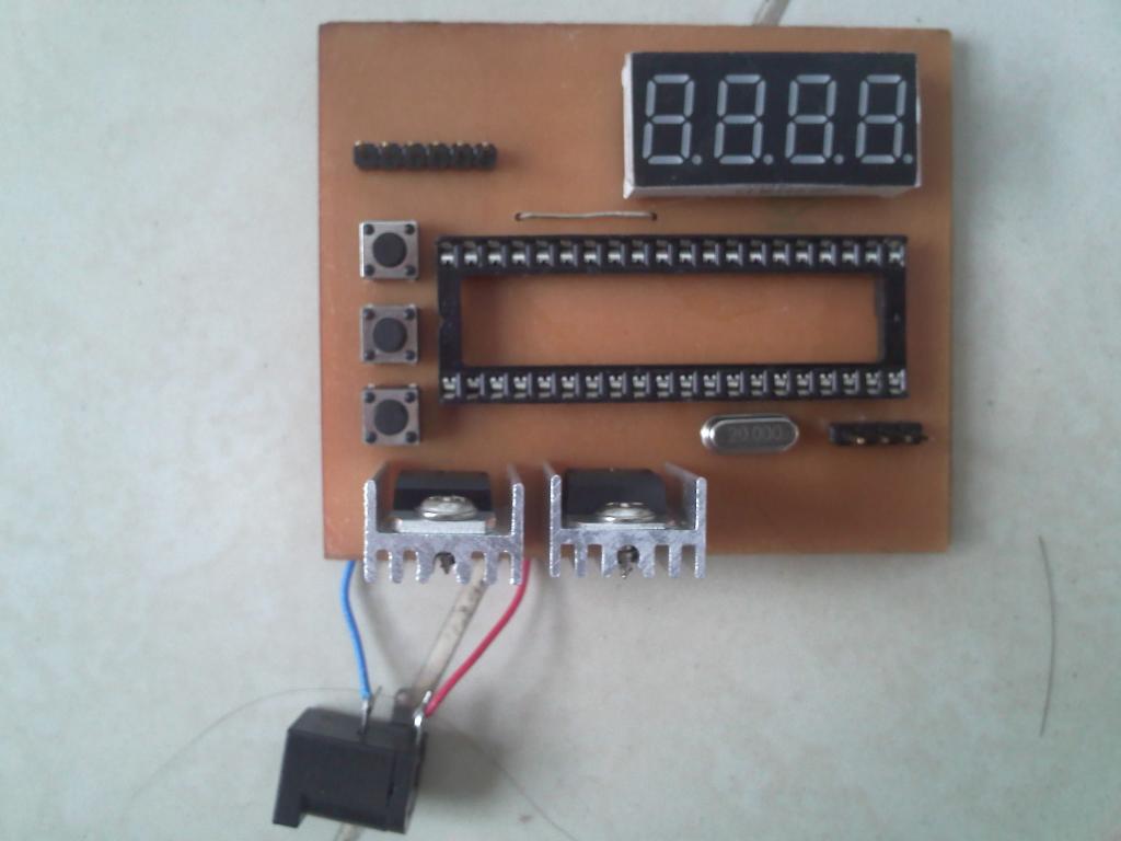

                  Dù sao cũng mới làm xong cái mạch in dù có 1 chút khó khăn trong công đoạn rửa. Hình mạch của e:

                  Em mún hỏi mấy bác thêm 1 câu: giấy thuốc của e có thể ủi track 20 mil, khoảng cách track-track đến 10 mil, nhưng ở rìa thì luôn bị tróc ra (dù ủi rất kỹ). Có cách nào khắc phục ko các bác.
                      [ATTACH=CONFIG]47142[/ATTACH][ATTACH=CONFIG]47143[/ATTACH]
                      Có thể phần ngoài cùng của bàn là ko đủ nhiệt như bên trong (trung tâm) bàn là,khi ủi phần rìa ta thừơng dùng phía bên ngoài bàn là để ủi,bạn thử thay đổi cách là xem sao (nếu đã loại trừ khả năng phần đồng bên ngoài đã sạch và mực in phí ngoài bình thừơng).
                        Em cũng dùng phần tâm bàn lả chứ bộ, e ủi cái này 15 phút chà đi chà lại chứ có ít, nhưng tróc thì vẫn tróc, chắc là do mực in.
                          mình nghĩ còn do giấy in nữa bạn ạ
                            vậy thử đổi loại giấy làm mạch đi,mình thì dùng loại mặt bóng của decan để in,ủi ra hết ko rỗ chỗ nào cả (bo phải sạch,mình dùng axetol hoặc sunlight để rửa mạch,mình thấy mấy bạn mới làm mạch hay để tay vào phần đồng làm cho dầu từ vân tay bám vào mặt đồng,nếu ko rửa sạch thì ủi chẳng bao giờ dính,dùng sunlight như quảng cáo là ok hết).

                              Giấy thuốc đấy, hok bik nó còn xài cho cái gì ngoài in mạch in .
                              Em đã rửa sạch kỹ càng, phần trung tâm ko bao giờ bị tróc.
