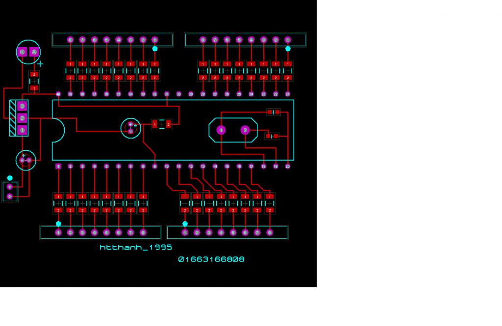

    lần đầu tiên em vẽ trên "ARES" của proteus, các bác cho em nhận xét nha. em vẽ mạch LED trái tim. ko có nút nhấn reset, dùng 8051: 89c52Click image for larger version

    trở bạn lấy là loại chân dán rồi. đường mạch quá nhỏ, khí gia công.

      Bạn làm như vậy tức là đi dây cho lớp top, và bạn lại đặt IC ở lớp top => ko thể hàn đc. Bạn phải đi dây cho lớp bottom, đặt linh kiện lớp top (component side), nếu linh kiện là dán thì đặt ở lớp bottom (solder side), đồng thời phủ mass để tiết kiệm thời gian rửa mạch (trước đó phải vẽ board edge).

          lớp top hay buttom đều ko ảnh hưởng, cơ bản là khi xuất file để in mìh chú ý thôi

            làm thế nào để đi dây ẩn bên dưới hả các bác

              với mạch này thì đi lớp nào cũng đc đều ko ảnh hưởng. Nhưng lưu ý chú là chú chọn con trở dán hình như loại 0805 khá là lớn đó loại thông dụng là 0603 hoặc 0402 là cỡ y như con tụ ở chỗ thạch anh. Để đi mạch lớp bottom thì ở góc trái bên dưới có chỗ chọn lớp đang vẽ. Thêm nữa nếu nhưng chú dùng mũi khoan 0.6mm thì chân của VDK khoan 1 cái là ko còn thịt đồng để mà hàn
