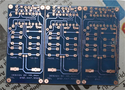

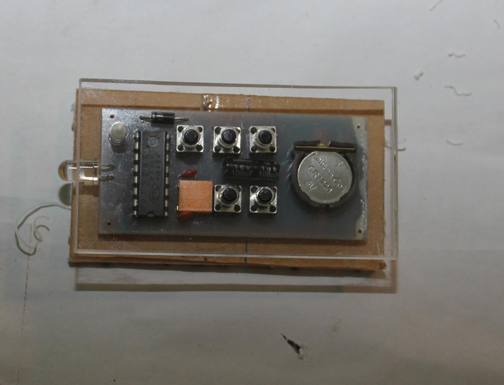

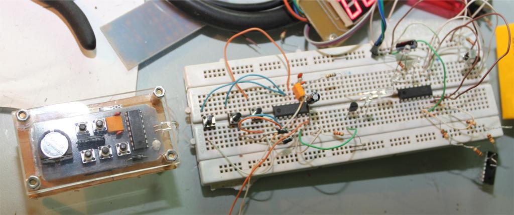

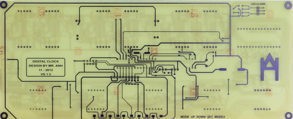

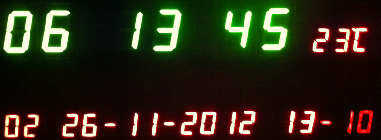

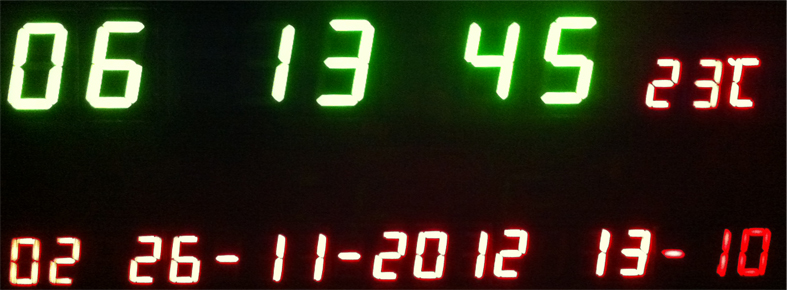

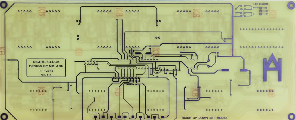

    Điều ước của bạn đã trở thành hiện thực. chỉ khoảng 30 đến 45 phút, bạn đã có thể làm ra những PCB như thế này (Kể cả hai mặt luôn nhé):
    BOTTOM CLOCK NHIET DO - AM LICH:
    TOP :
    THANH PHAM :

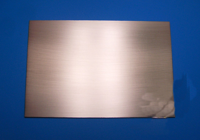

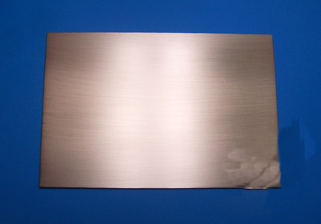

    - Đánh bóng và làm sạch phíp đồng bằng giấy giáp min loại 1000 - 2000, đánh ướt. Cái này chúng ta vẫn làm

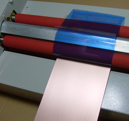

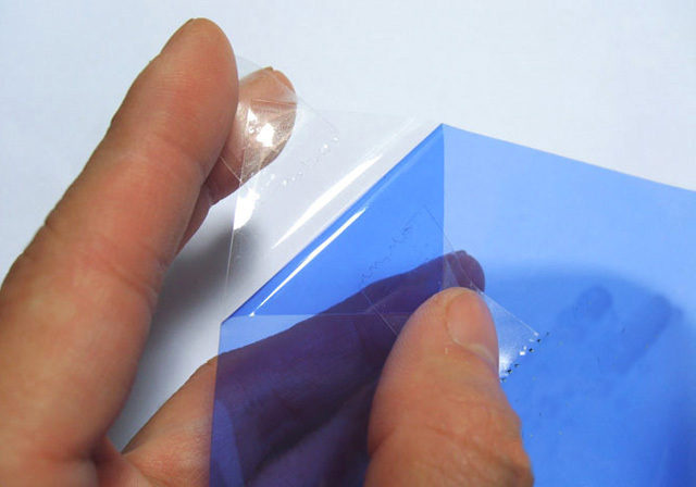

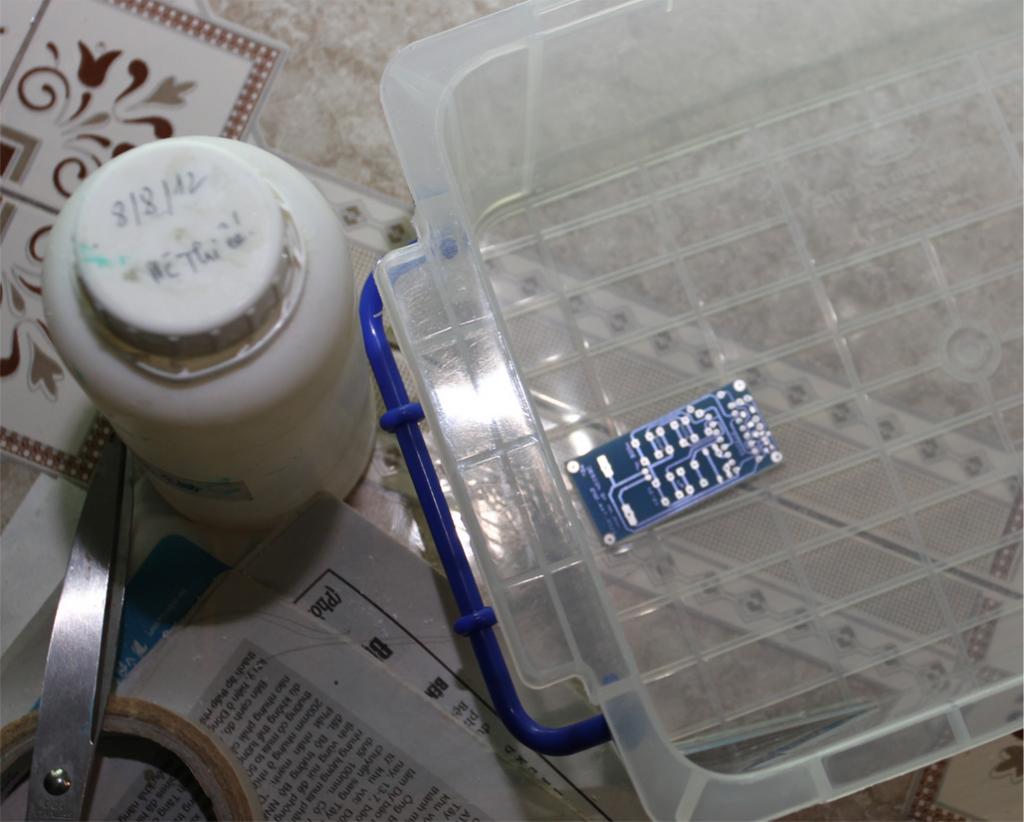

    2 Dùng băng dính, tách lớp bảo vệ màng film:

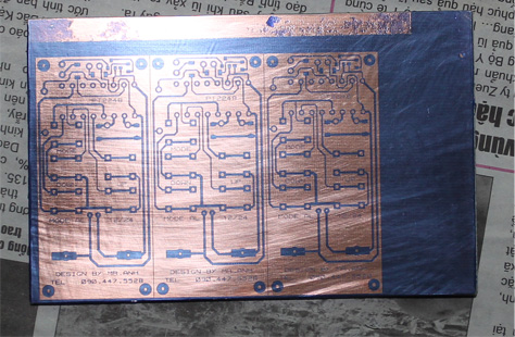

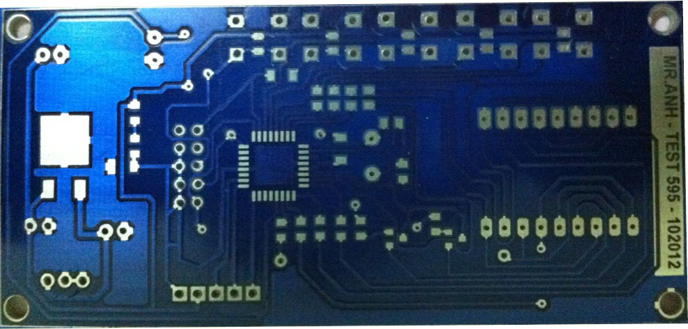

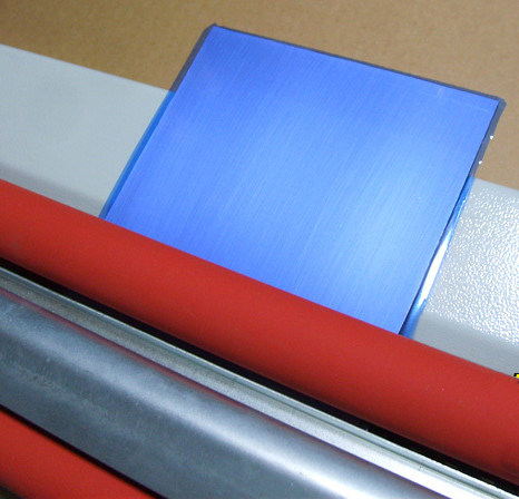

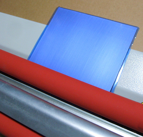

    3.Sau đó đưa vào máy ép, hoặc dùng bàn là với nhiệt độ khoảng 120 - 130 độ C, ép miếng film lên phíp đồng. Cố gắng không để bong bóng. Nếu dùng bàn là, bạn nhớ phải đặt lên trên cùng một lớp giấy nữa nhé. nếu không lớp bảo vệ trên cùng là nilon, có thể bạn sẽ làm hỏng nó
    Kết quả :

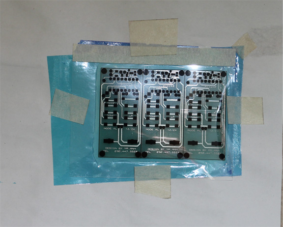

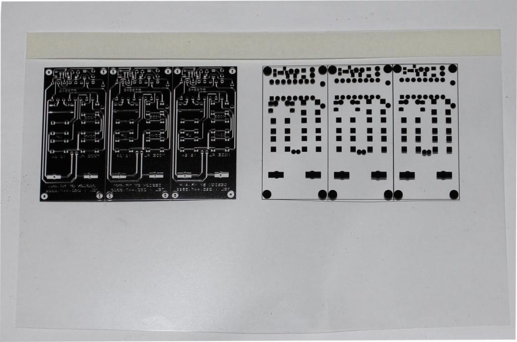

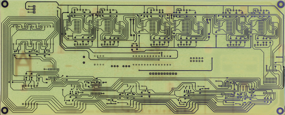

        4. Bây giờ đến công đoạn in film. Các bạn có thể dùng giấy can, hoặc film in dùng cho máy laze, nhưng tôt nhất là dùng film cho máy in phun, vì nó không qua nhiệt, đạt được độ đen tối đa:

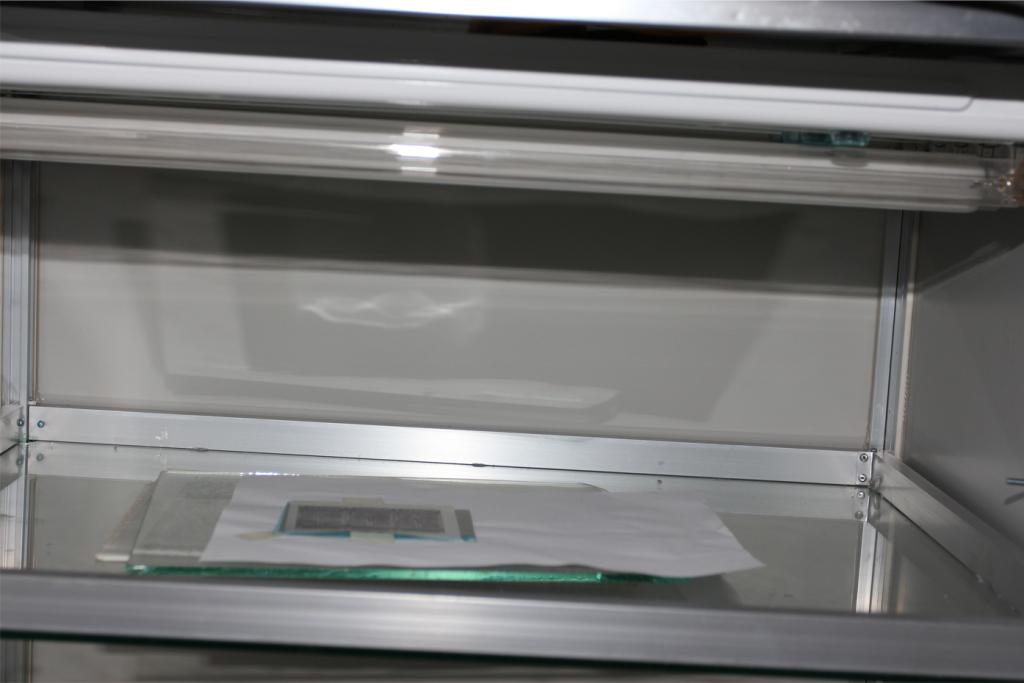

        5. Cắt film và đặt ngay ngắn lên trên phíp đồng đã tráng film cảm quang. Cố định bằng những miếng băng dính. Tốt nhất các bạn sử dụng băng dính trong, ở đây mình dùng luôn băng dính giấy sẵn có:
        6. Cho vào phòng chụp, các bạn có thể dùng đèn học sinh, loại có chóa, và bóng đèn compac cũng tốt, không cần phải cầu kỳ như mình.
        đặt một tấm kính lên trên, mục đích để tấm kính ép sát film vào bề mặt của phíp đồng, như vậy sẽ không bị anh sáng xuyên chéo. (Film cảm quang mà)

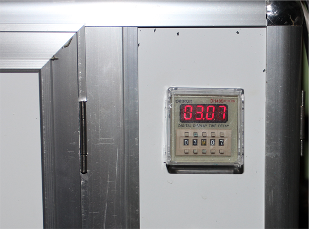

        7. Đặt thời gian cho phù hợp. ở đây mình để 3 phút 7 giây

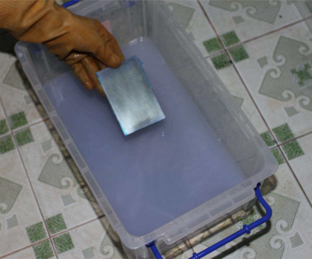

        8. Sau thời gian đã định, chúng ta tháo lớp film in, cất đi, lần sau dùng tiếp. và mang rửa để hiện bản, với dung dịch NA2CO3 1% (1 lit nước, 10 gram NA2CO3).
        NHỚ ĐEO GĂNG TAY CÁC BẠN NHÉ!!!

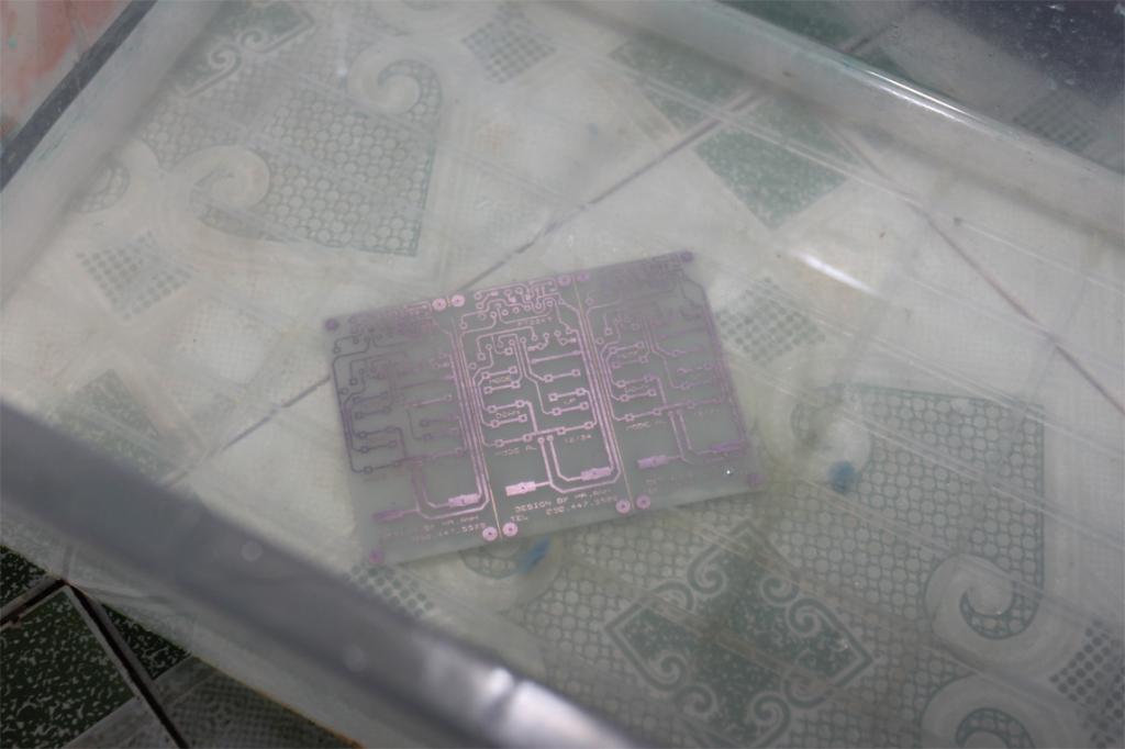

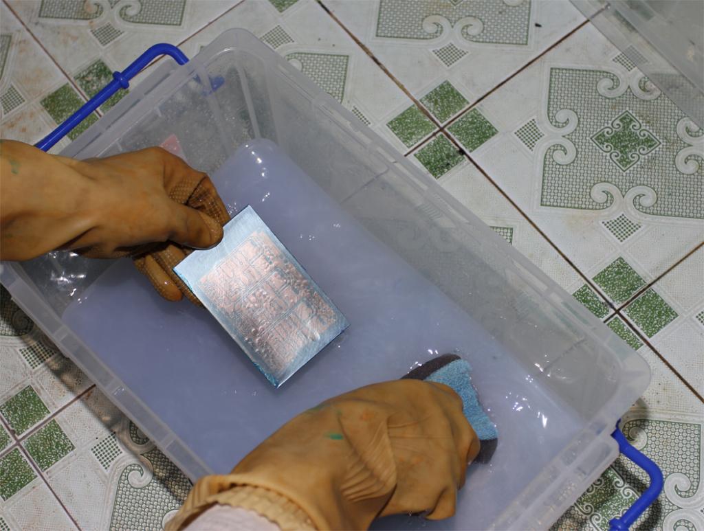

          9. Dùng miếng xốp, hoặc giể mềm, nhẹ nhàng lau lên bề mặt phíp, chúng ta sẽ thấy hiện rõ các đường mạch
          - Hiện xong rồi đây :

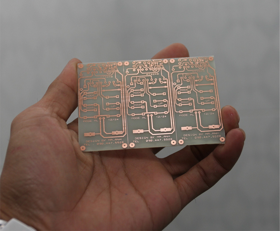

          Kết quả dây :
          Đến đây các bạn đã có thể khoan lỗ, phủ một lớp nhựa thông mỏng và sử dụng được rồi.

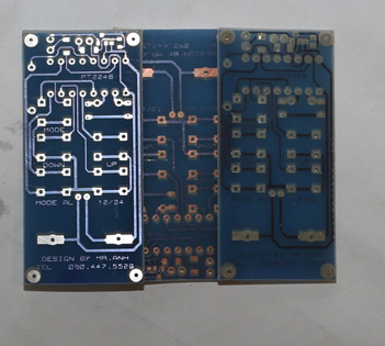

            11 . Sau đây các bạn theo dõi thêm để tham khảo. Nếu chúng ta phủ xanh, thì đừng khaon vội, đợi khi phủ xanh và hiện các lỗ via xong chúng ta hãy khoan, vì nếu khoan trước, mực cảm quang sẽ chui vào các lỗ via. Eo ơi, bẩn lắm!
            - Sau công doạn 10 chúng ta làm lại các bước 2, 3 và 5, nhưng khi đặt film lên, nhớ đặt thật cẩn thận, sao cho các lỗ via trùng khớp, nếu lệch là chúng ta không hàn được đâu :
            Chụp và hiện bản như bước 6,7,8,9 ĐỪNG LÀM BƯỚC 10 CÁC BẠN NHÉ
            - XEM KẾT QUẢ NÀO :

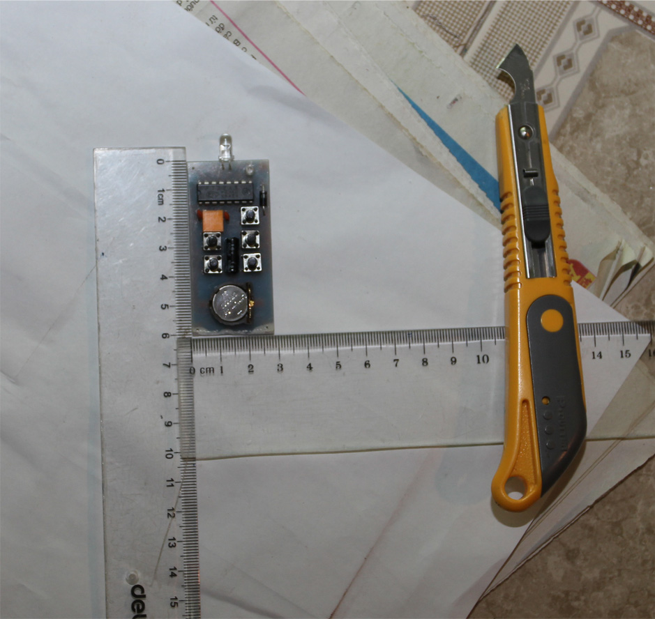

                quan trong nhất là : bạn ở địa phương nào. thank.
                  Cũng hay nhưng mà ko thích hợp cho sinh viên cho lắm. Mình làm mạch in bằng cách cắt decan rùi dán lên board và rửa. Mạch cực đẹp(ko cần đánh rửa cho sáng đồng trước khi rửa mạch lun) chỉ mỗi cái là ko có lỗ chân linh kiện nên khoan mạch cần khéo tay chút

                    Đây là mạch thu/ phát hồng ngoại dùng pt2248/2249 điểu khiển bằng 5 phím bấm có phải ko bác??
                          Đúng vậy bạn à, có thể phát triển lên 10 phím
