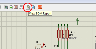

                Anh Ngọc Anh ơi, cho em hỏi : Isis ở proteus với
                Chả là như này , em vẽ mạch nguyên lý nhiều linh kiện quá, mắt với cả mũi nó lại tèm nhèm , giờ muốn xem trong mạch mình có tổng tất cả bao nhiêu linh kiện để mình còn biết mà đi mua, chứ giờ đếm kiểu thủ công thì chắc tẹo mất.
                Ko biết trong phần mềm này có phần nào xem được tổng linh kiện mình vẽ ko nhỉ .

                  Chỉ có ở bên nguyên lý thôi em ạ. Em xem hình nhé
