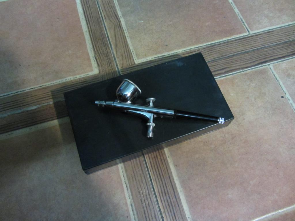

    • Đây là vũ khí để chiến các sản phẩm ngoại cỡ ,rẻ tiền......Click image for larger version
      • Nguyên văn bởi thetung Xem bài viết
        Đây là vũ khí để chiến các sản phẩm ngoại cỡ ,rẻ tiền......[ATTACH=CONFIG]64747[/ATTACH]
        Đây là máy nén khí, dùng để phun mực cảm quang ak bạn
        Gia Công Mạch In - SDT 098.999.2470
          Bác thetung kiem được con máy này ngon quá, Con này cứ gọi là để trong phòng ngủ cũng không có tiếng động. Bác ở đâu ạ, con nén khí này bác bán bao nhiêu, để cho em một chiếc

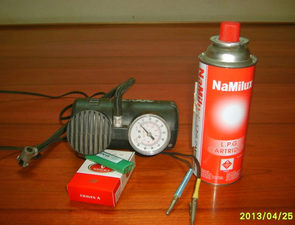

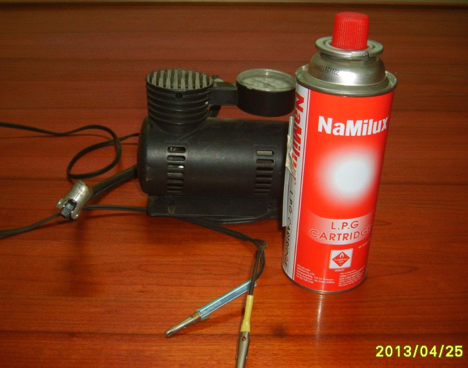

              • Hê hê. Tớ có cái bơm 12v để bơm lốp o-to với xe máy. Kết hợp với cái bình gaz cũ, chế cái van lốp xe vào có thành chuyện được không ?:Click image for larger version
ID:	1377360Click image for larger version
                • Nguyên văn bởi Lam-dt Xem bài viết
                  Đừng có chơi "hàng nóng" như vậy, bác Lam-dt ạ . Dùng cái bình chứa nước ngọt có gas như cô-ca hay bẹp-xi cho nó lành.
                  Nếu bác thích dùng lon thì nên chế cho nó một cái "áo" bằng nhựa (bỏ lọt vào trong một chai nhựa) cho nó an toàn.
                  Nhớ bảo trọng !.
                  • Hi, tôi đâu có dại. Làm bất cứ cái gì cũng phải tra cứu độ an toàn bác ạ. Cái bơm khi bên Nga tôi vẫn dùng để bơm lốp xe, về VN mang theo để thi thoảng bơm lốp xe máy ( Khi bơm kẹp luôn vào ắc quy xe máy lấy điện 12v, cực tiện ). Bình gaz là nói chuyện thế thôi, còn muốn dùng nó thì phải tra cứu áp chịu đựng của nó hoặc dùng bình nén nào mình biết là cực kỳ an toàn. Chứ tôi chưa bao giờ và không bao giờ làm bừa, làm ẩu.... Hiện giờ chưa biết bình gaz này nó chịu được bao nhiêu, và phun sương cho công việc của sơn cảm quang này cần tới bao nhiêu bar.... Chưa có thông số tôi chưa làm đâu. Nhất là không làm ẩu. Cái bơm nó có đồng hồ đo áp xuất chính xác lắm bạn à....bơm đến độ an toàn thôi, nhưng theo tôi bình hơi nhỏ.... Nhưng ý tưởng là thế, mang lên diễn đàn để tham khảo ý kiến anh em có kinh nghiệm thì hay và khi làm thì sẽ nhanh hơn. Nếu phải mua cái gì đó để chế thì khỏi phải mua thừa, hao tiền tốn của vô ích.

                      Bác cõng cái vỏ bình chữa cháy là ok
                      DĐ : 0984 334 368
                      • Nguyên văn bởi oanhchien Xem bài viết
                        Cám ơn bạn ! Rất đúng. Nhưng tự dưng đi mua bình chữa cháy mới về rồi phun bọt, rồi chế, mà bình đó đâu có rẻ thì kỳ quá. Để lại kiếm hàng ve chai thôi.
                        À mà có giải pháp rồi: Mai mua cái bình sơn sì ATM mới về đo ngay áp xem nó bao nhiêu, sơn hết sơn là chế được rồi. Gọn nhẹ, chế thêm cái van an toàn vô nữa là xong, có được cái bình tích áp.

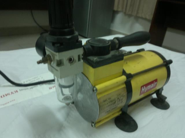

                          • Bác ngocanh77 ơi , cái bình Song long nó to mấy lít hả bác .E đang muốn có cái bình to bằng cái máy của E cho nó gọn , nhà E chật lắm .

                              • E mới có cái này nữa ,ko biết có dùng để làm mạch được ko ,nhưng E biết là có thể độ xe máy ,vỏ máy tính ,iPhone , và độ móng vuốt cho chị em phụClick image for larger version
ID:	1377373 nữ được........
