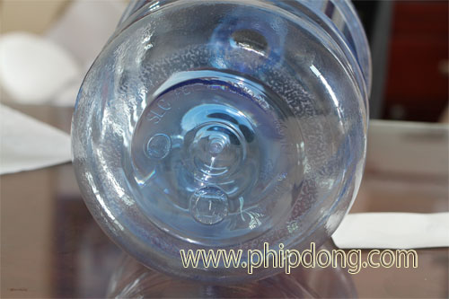

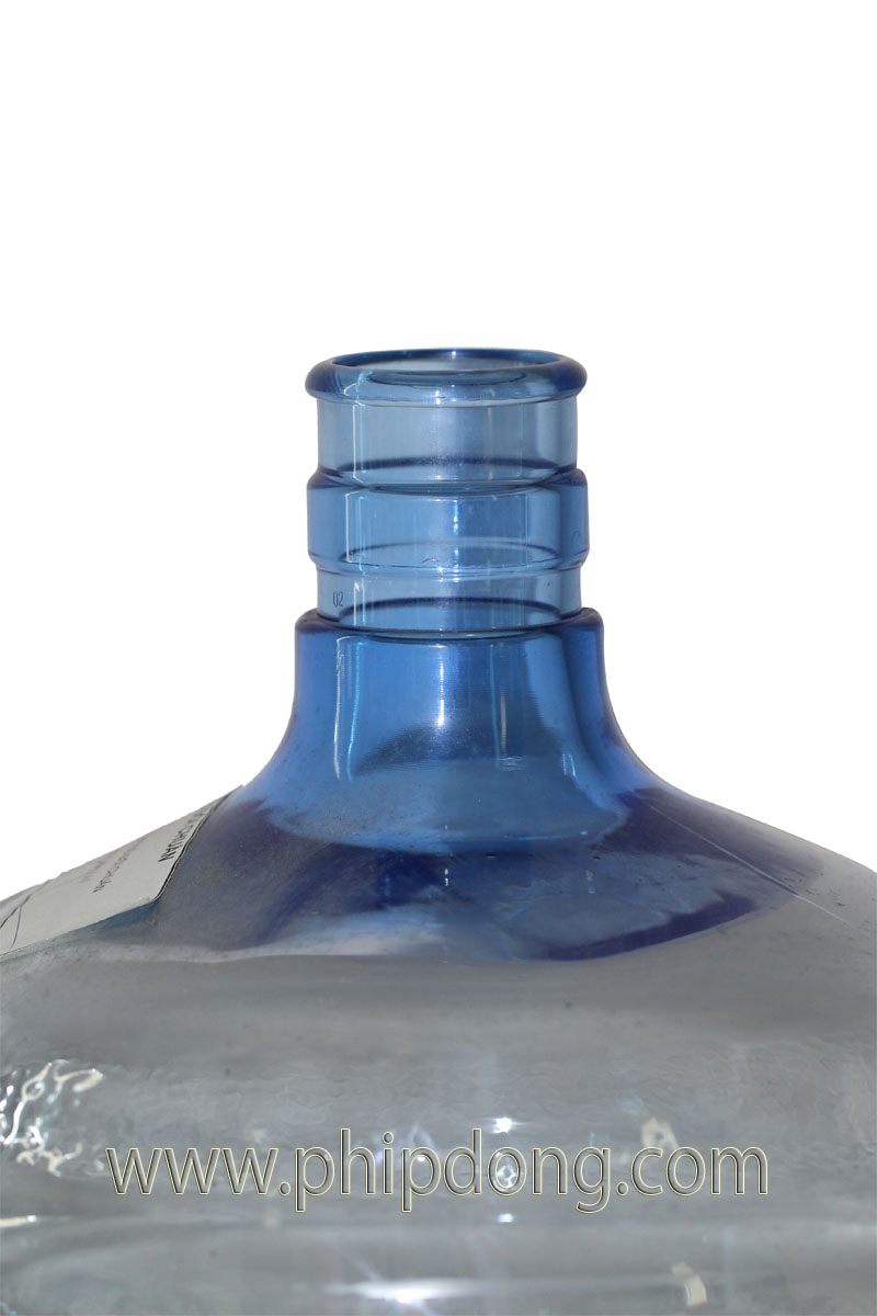

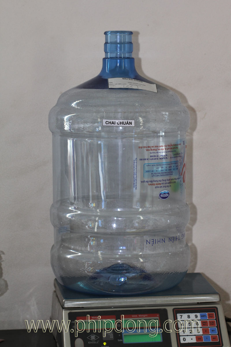

      Bác ngocanh77 ơi , cái bình Song long nó to mấy lít hả bác .E đang muốn có cái bình to bằng cái máy của E cho nó gọn , nhà E chật lắm .
      Bình Song Long có 2 loại bác ạ, loại 19.5L = 5Galong, còn loại 2 galong nữa, em nghĩ cái máy của bác dùng cái bình 2 galong là ổn, khoảng 20K. Một đầu nó có cái vòi sẵn rồi. Một đầu bác phải khoan cái lỗ để bắt đường khí vào cũng tốt. Chất liệu loại bình này em biết, nó được làm từ nhựa PET nguyên chất, nắp được làm bằng nhựa PE. Hai loại này khi đóng vào nhau rất chặt.

          • Bác ngocanh77 ơi , thế cái bình Song long chịu được bao nhiêu kg/cm2.....Bơm khí vào có nổ ko? E sợ nổ rồi mang tiếng là khủng bố thì chết nhà E........
              Cái này em cũng chưa thử. Em vừa kiểm tra giá xong, có 15k một cái, bác mua vài ba cái về từ từ thử là biết liền à
              Bình 2GL , dai ly nhua, đại lý nhựa Thành Hiền,Đại lý màng co, bình khoáng, nhựa gia dụng, nhựa công nghiệp.
              Bác dùng loại này em thấy chắc cũng ok thôi, nó nặng 160 gram, chưa có nắp và quai, lại nhỏ gọn. Nếu bác cẩn thận thì mua cái bình của lavie, trọng lượng của nó là 860 gram. trọng lượng gấp 5 lần, nhưng thể tích chỉ gấp 2,5 lần (2 galong (156gram) và 5galong (860gram) => 5glong chịu áp tốt hơn. Em cứ suy đoán kiểu "nông dân" như vậy cho nhanh bác ạ

              • Bác ngocanh77 ơi , nếu có thể thì bác đưa hình mấy cái bình lên đc ko? E muốn xem để có thể cải tạo ( đầu ra đầu vào ) cho thích hợp với cái E đang có đc ko . Nếu đc , E nhờ bác lấy hộ ( như E đã nhờ bác lấy film cảm quang ấy ) Bác lại giúp E nhé . Nhà E đội ơn bác lắm....... E sẽ nghe bác lấy vài cái, rồi mấy ngày tới được nghỉ dài, E đem lên mạn ngược để thử ( chứ thử ở dưới xuôi này nó nổ thì E kinh lắm...)
                    Em post tạm mấy cái hình bác xem, cái này "nhà" em có cả đống
