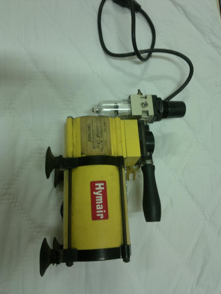

        • Hiện giờ anh bạn tôi đang dùng quả bóng đá để làm bình tích áp phục vụ việc sơn sì của anh ta. Dùng rất tốt, yên tâm vì có nổ vỡ thì cũng như mọi người biết hồi thanh niên đá bóng, bơm bóng bị nổ thôi....Tôi thì dùng ngay cái lốp xe máy Dream, van được nối ngay với chạc 3: 1 đầu tới bơm, 1 đầu tới vòi phun. Khi bơm: Đồng hồ áp kế tăng đến vị trí quy định thì kích chạm ngắt điện máy bơm khí nén.( 2.7kpa là sơn tối rồi ). Khi tiến hành sơn thì mang xe máy ra để cạnh....khỏi mua nhiều đồ cho tốn kém, để chật nhà...

            Cái này không cần bình tích áp vì cái bầu lọc nước làm luôn nhiệm vụ đó rồi . Chỉ cần cắm súng vào là phun phe phé.........
              Hơơơơơơơơơ, sướng quá. thế là quá đỉnh rồi bác thetung à!
              email:
              • Bac thetung cho em hỏi, nếu mình lắp thêm một cái lọc nước nữa to hơn, thì cũng coi như cái " bình tích áp" lớn hơn đúng ko bác?
                          Càng to càng tốt,càng làm được lâu............
