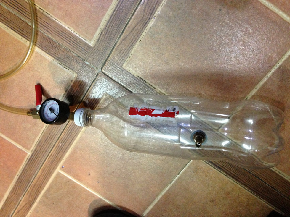

  • Theo mình trong hoàn cảnh kinh tế toàn cầu đang suy thoái , chế được cái gì hay cái đó ,giảm tối đa thiệt hại kinh tế . Nhưng có 1 thứ không nên chế : đó là súng phun sơn .Nếu dùng súng tự chế hoặc dùng súng Tầu của mấy bác sơn ô tô xe máy thì tốn sơn lắm .Nên đầu tư cái bút phun sơn của mấy bác chuyên độ móng vuốt cho chị em ấy ,nó có thể điều chỉnh luồng sơn to nhỏ đậm nhạt được.....Tóm lại để phủ sơn cảm quang thì cần có:
    1- Bút phun sơn
    2- Một chiếc bơm xe đạp
    3- Một bình Song long ( càng to càng tốt) có gắn đồng hồ chỉ áp suất ,van 1 chiều ( ở săm xe đạp )
    Thao tác như sau : Bơm khí vào bình , khi đồng hồ chỉ khoảng 3-4 Kg/cm2 thì dừng .Tháo bơm ra , mang đến chỗ cần sơn và phun......Bút phun sơn có thể chạy được với áp suất 1 kg/cm2 .Vậy với bình khí đó bạn có thể sơn được bảng mạch to bằng cái chiếu rồi ......(phương pháp này đã được kiểm nghiệm )

      Bình tích khí của E đây .

          Bác thetung ơi, cái này mà bơm đầy chai thì phun được cái mạch khoảng bao nhiêu cm vuông hả bác?
          email:
          • Thi thoảng mới làm vài mạch nho nhỏ thì bơm căng 2 lốp xe máy, thế là đã có 2 bình khí nén dùng rồi, đủ dùng cho 0.5m2 PCB nếu súng tốt, sơn tốt và tay thợ lành nghề sơn. Cái khó ló cái khôn.....Hôm sau phải đi đâu ta lại lượn qua hàng bơm, thế là xong !

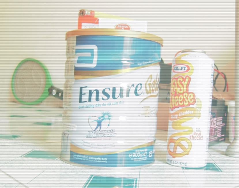

                        Bình tích áp:Click image for larger version

                          Bình tích áp:[ATTACH=CONFIG]65452[/ATTACH][ATTACH=CONFIG]65452[/ATTACH]
                          Bác lam-dt khéo quá nhỉ , loại bình của bác vừa được ăn vừa để làm ,đúng là ngon bổ rẻ.......
                          • Nguyên văn bởi thetung Xem bài viết

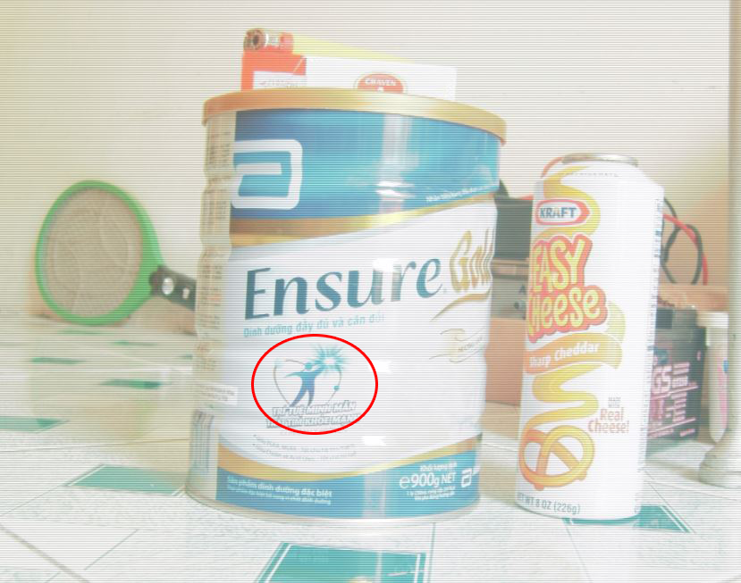

                            Đúng là vừa ngon vừa bổ lại vừa rẻ, nhưng các bác cũng đừng quên cái hình cảnh báo trên hộp nhé. Người đứng cạnh dễ bị nổ...... Bùm! :
                              [ATTACH=CONFIG]65551[/ATTACH]
                              Vậy thì dùng cái đồ đó vừa "ấy" vừa run à ?.......
                              • Bơm có 5kg trở lại, mấy cái đồ này vô tư mà dùng. Bơm mâý cái này đến 20kg mới thành vấn đề. Có nổ cũng như cái lốp xe máy nổ thôi.
