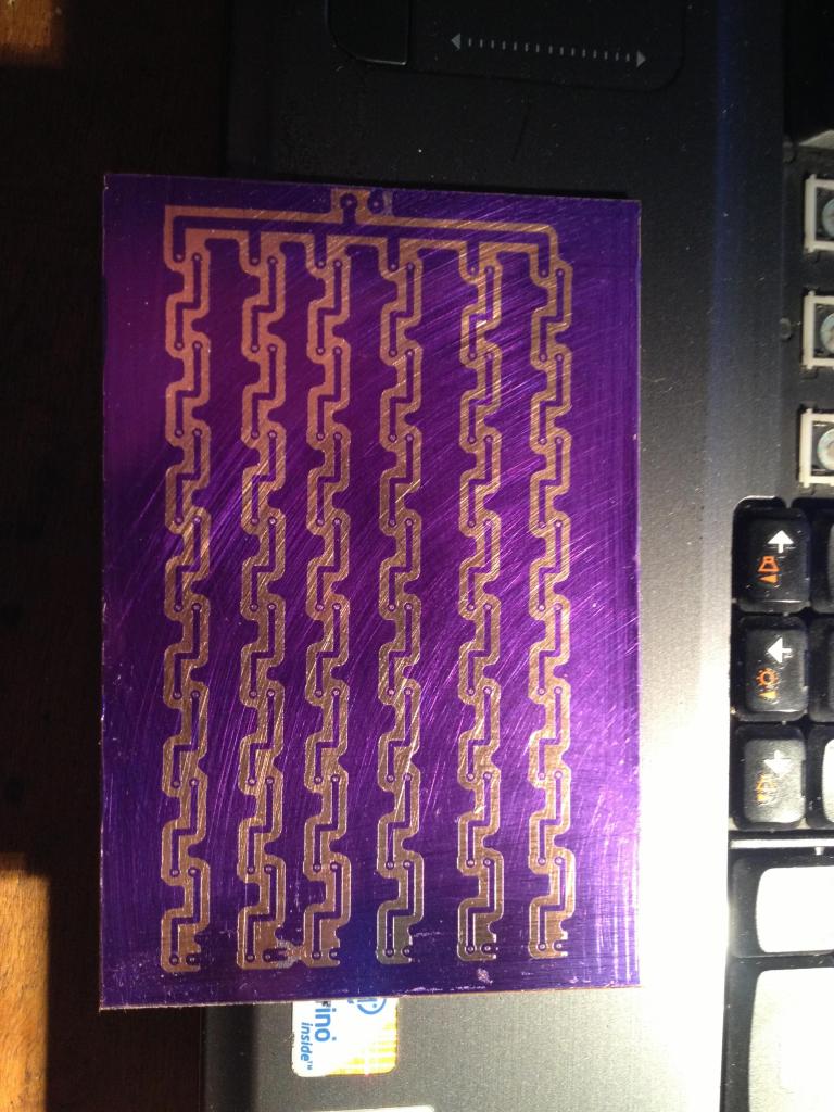

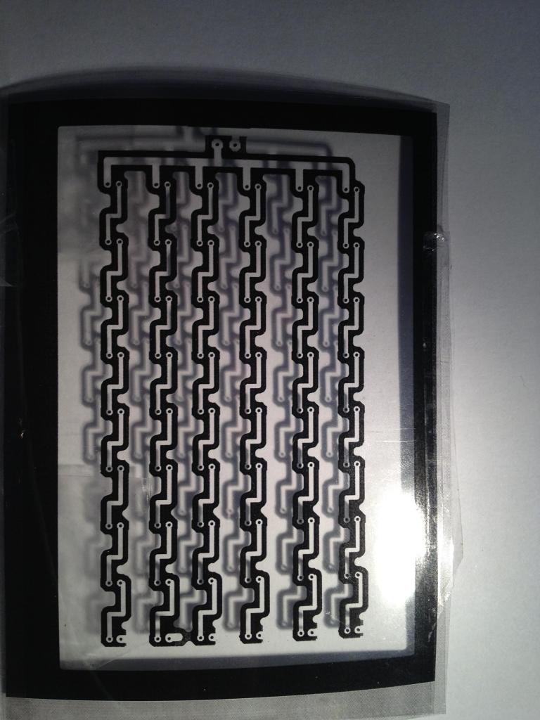

  • Sau khi học hỏi phuơng pháp này của bác ngocanh77, em đã làm thử nghiệm 1 cái mạch in dùng làm đèn chiếu sáng bằng led 24VDC đơn giản thành công. Nhưng máy in của em tệ quá nên phải ghép đôi 2 tấm film mới chụp đẹp được. Cảm ơn bác đã chỉ dẫn tận tình và cung cấp vật tư giá cả hợp lý cho em.
    phim chụp

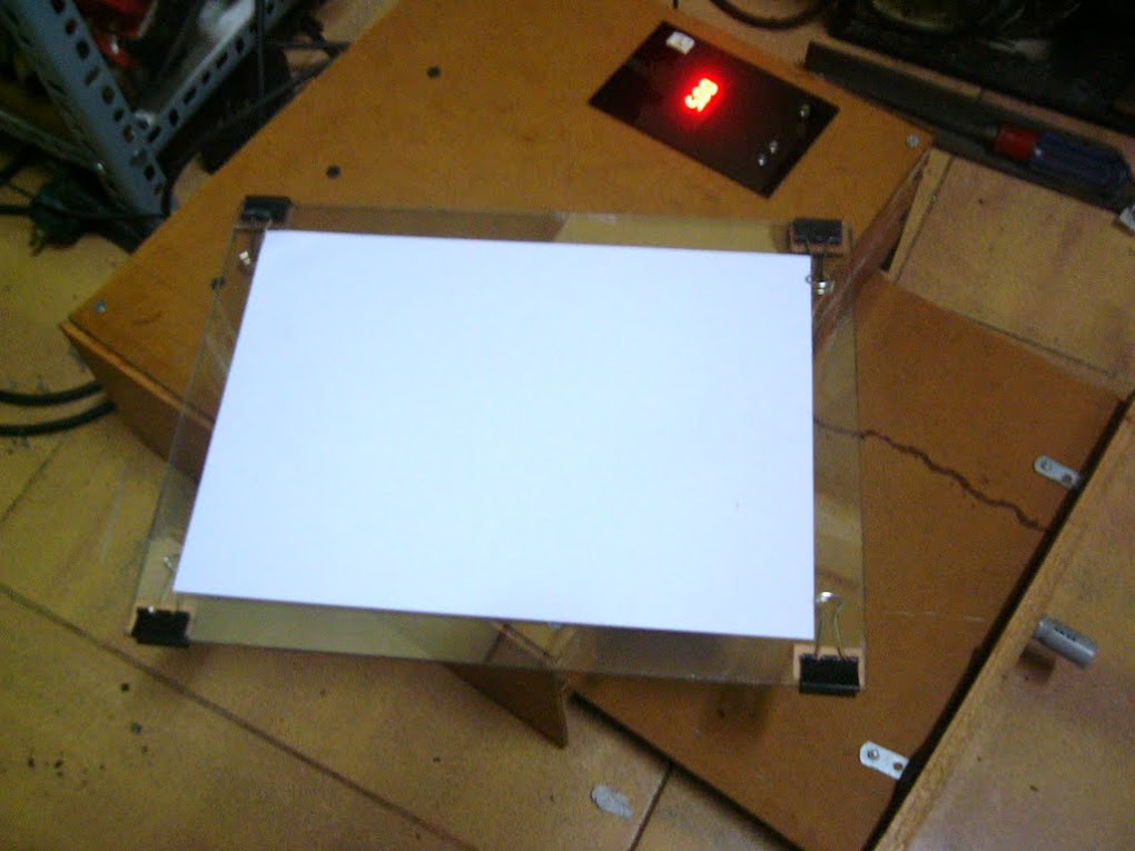

    thùng chụp
    thành quả

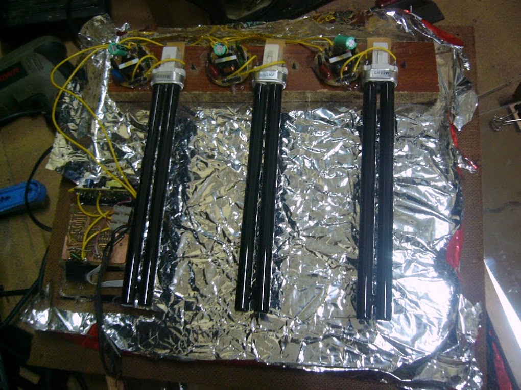

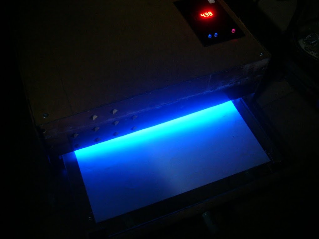

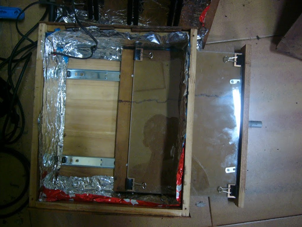

    • Một giải pháp cho buồng chụp UV tiết kiệm chi phí là dùng bóng UV tàu khựa, giá chỉ có 25k/bóng (11W). Kết quả chụp rất tốt.
      Buồng chụp em đang dùng loại bóng đó, các bác thử làm xem nhé.

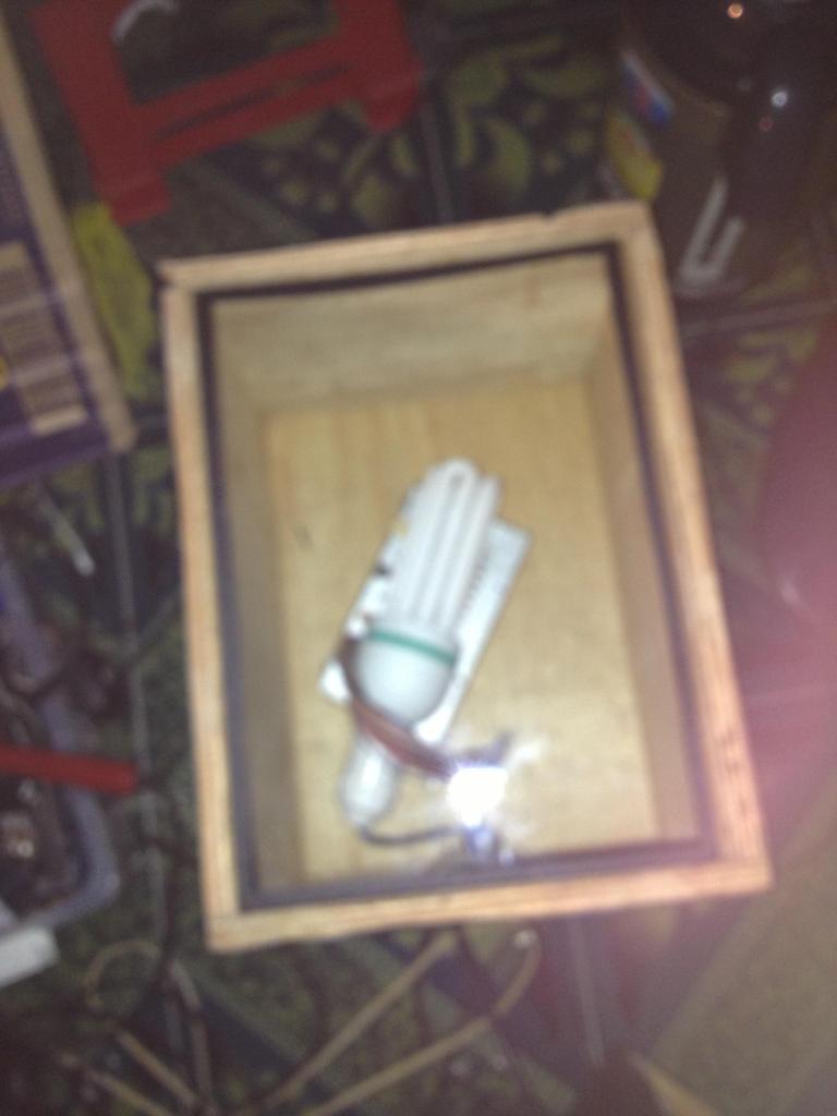

      • Tớ dùng đèn Compact để chiếu, mạch nhỏ cỡ 3.7 cm x 5.8 cm, nên chỉ cần 1 bóng đặt cách 2.5 cm, thời gian khoảng 45s.
        Về cơ bản là làm được, tuy nhiên khi rửa Na2Co3 (tớ chỉ lắc chứ ko dùng giẻ) thì với thời gian 1-2 phút rất dễ bị sủi bề mặt film cảm quang khiến khi ăn mòn mạch có 1 số chỗ bị rỗ. Thời gian sớm hơn thì cảm giác chưa hiện bản xong, 1 số lần nhìn trông ngon mà khi ăn mòn thì 1 lớp màng mỏng mỏng bảo vệ khiến việc ăn mòn khó khăn.
        Và khi tớ phủ xanh bằng film cảm quang thì ko hiểu sao việc hiện bản bước này rất lâu so với hiện bản bước trc. Ở bước trước thì đường mạch ko dẫn điện cần hiện bản chỉ có 0.5 mm, còn ở bước này lỗ cần hiện bản là 2 mm. Vì lâu quá, chờ thêm sợ bị sủi bọt nhiều nên phải bỏ ra, lớp film cảm quang vẫn còn mờ mờ ở lỗ chân linh kiện, khiến khi phủ thiếc ko được hoàn hảo, hàn mạch ko đc
        Có cách nào khắc phục được vậy các bạn? Với cả tớ hỏi thêm, cái bo mạch đa năng có đục lỗ sẵn mua ở ngoài hàng tớ thấy về hàn rất dễ, thiếc chảy ngọt xuống lỗ (thiếc xịn 400k/0.5kg). Còn bo mạch tớ làm thì cần phải đánh giấy ráp mới hàn ngon được, mặc dù là phím đồng mới mua rồi về làm ngay. Thậm chí mấy cái mạch tớ đi đặt mạch, để vạ vật 1-2 tháng tớ thấy ít bị ôxi hóa và có oxi hóa thì hàn vẫn dễ hơn nhiều so với mạch tự làm 2-3 ngày (rất nhanh bị oxi hóa). Ko lẽ phím đồng chất lượng kém, thấy toàn 20k/A4 cả.

          • Em dùng đèn compact vẫn được mà bác ngocanh77
            • Nguyên văn bởi ngocanh77 Xem bài viết
              Phần "chữ đỏ" là những phần cơ bản bạn làm chưa đúng!
              - Cần dùng đèn neong, thậm chí đèn sợi đốt tròn (100w), không nên dùng bóng compac
              - Cần phải có miếng xốp để rửa, mục đích để hiển bản nhanh hơn, thời gian tiếp xúc hóa chất càng ngắn càng tốt.
              - Ngâm trong dung dịch không nên quá lâu, một hai phút với tỷ lệ pha nêu trên là "quá lâu so với quy định". Mình hiện bản một tấm gần bằng A4 chỉ trong vòng 30s là hoàn chỉnh
              - Khi bạn mua tấm board đục lỗ ngoài chợ họ đã phủ lên đó một lớp bảo vệ... hàn được. Nếu bạn muốn như họ hãy pha nhựa thông + putin để quyét lên phíp đồng. Như vậy bạn có thể để hàng năm mà khi bỏ ra làm vẫn rất dễ hàn
              - Dùng bóng đèn tròn thì tốn điện quá, hồi đâu tớ dùng bóng 200W mà kết quả ko được tốt, sau chuyển sáng bóng compac 20W kết quả tốt hơn mà tiết kiệm điện hơn. Bóng Neon thì tốn thêm tiền chấn lưu, tắc te, với cả ko có gỗ, đăng băn khoăn về thiết kế hộp ra sao.
              - Hồi trc tớ có mua lọ nước nhựa thông, tuy nhiên khi quẻt lên thì cứ dính dính với cả hiện rõ lớp nhựa thông nhìn nhoe nhoét, dùng chổi sơn loại nhỏ quét thì quét 1 lần xong dính cứng các sợi lông lại, trong khi mạch của họ làm thì làm gì có nhựa thông, tớ đánh giấy ráp vẫn bt mà.
              Để tớ mua miếng lau bằng mút xem sao.

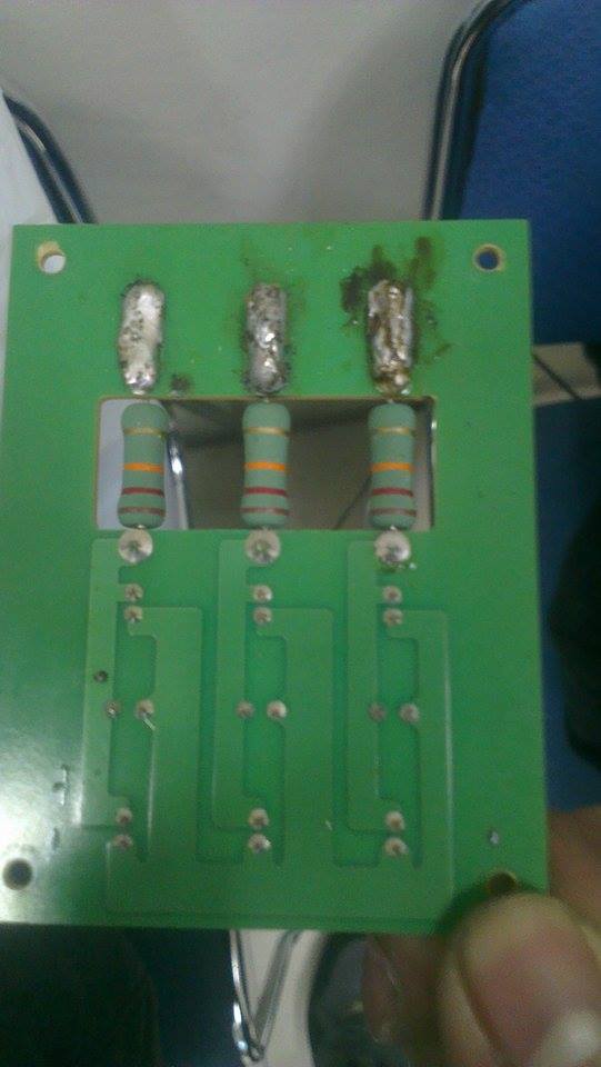

                    • Mình muốn làm cái mạch kiểu này bạn cho mình giá nhéClick image for larger version
                      • Nguyên văn bởi anhtuanvb12 Xem bài viết
                        Mình muốn làm cái mạch kiểu này bạn cho mình giá nhé[ATTACH]87411[/ATTACH]
                        Câu hỏi của bạn khó trả lời quá đi mất, một cái mạch thế này, hết khoảng 10.000 đồng bạn ạ
