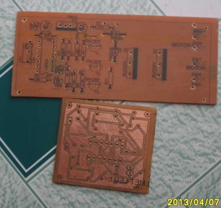

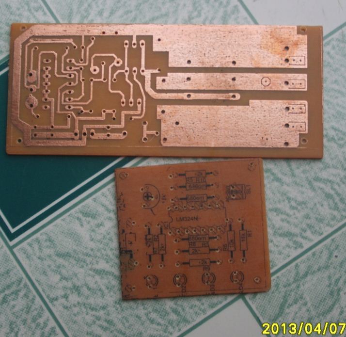

        • Cảm quang....đắt đỏ, cầu kỳ, loằng ngoằng, mất thời gian, đồ nghề cồng kềnh mà chẳng hơn được bàn ủi.Click image for larger version

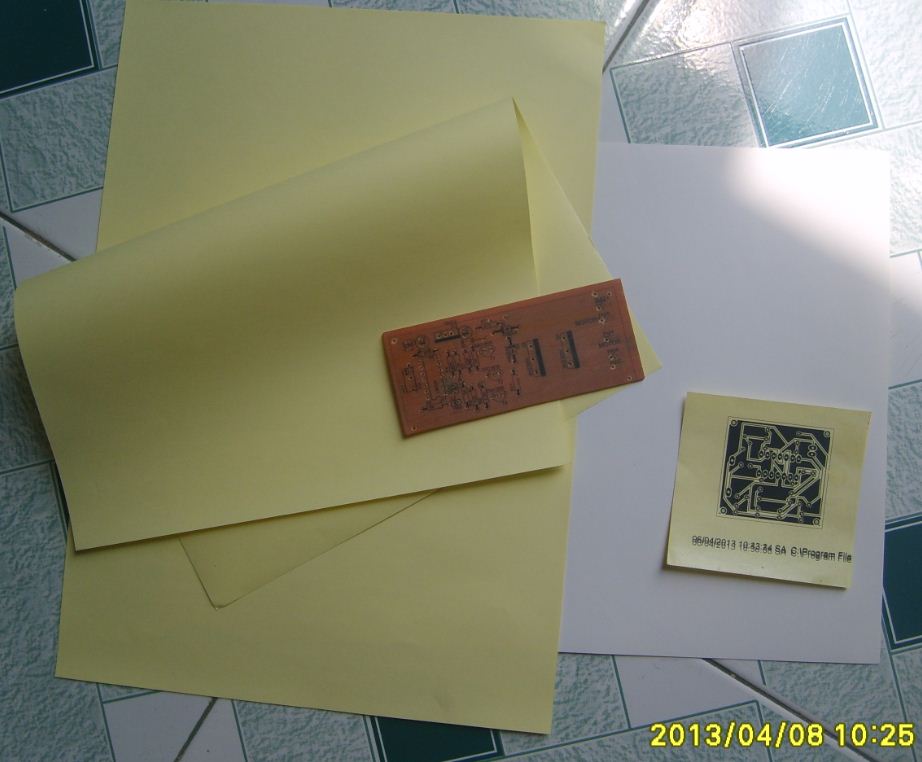

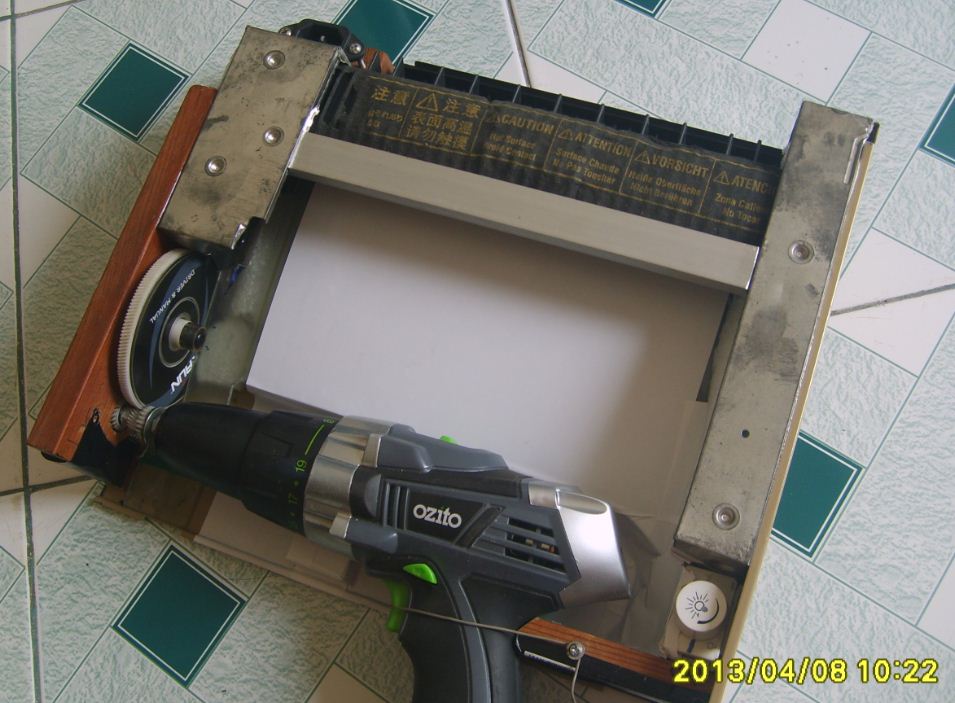

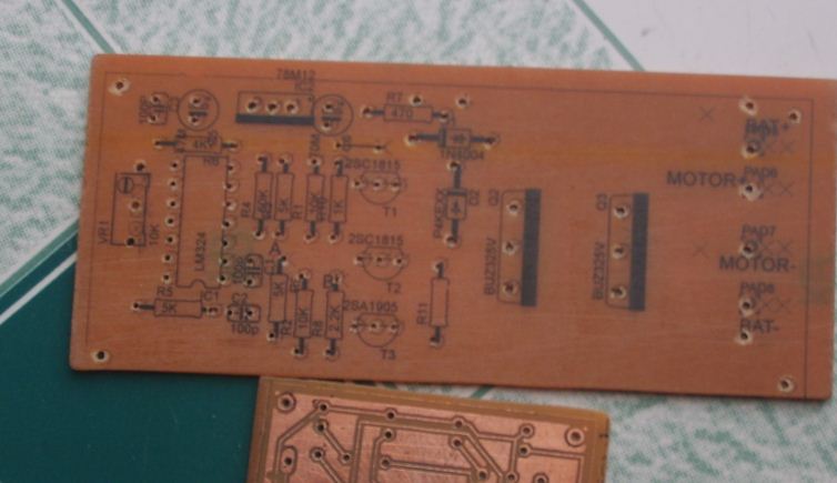

                        • Giấy vàng đó, đó là giấy đê-can, bóc lấy tờ vàng in lên mặt bóng. Ra hiệu sách nó bán đầy, mua lẻ 1 tờ nó cũng bán, khỗ A4. Để đẹp như trong ảnh thì bạn phải dùng máy ép plastic, thêm chút kinh nghiệm là nhanh gọn chính xác tiết kiêm thời gian tiền bạc. Cũng như thế in hình linh kiện lên mặt trên luôn, chắc chắn không bong, chỉ mỗi tội màu đen thôi. DIY cái máy ép ủi mà ép PCB như tôi. Tốn tiền mỗi cái máy in thôi (SS ML-2164, rẻ nhất trong các loại máy in laser. 1T7), còn không ra in tiệm bằng giấy đó họ cũng in cho không khó khăn gì. Tôi chế cái máy ép ủi PCB nè: mới làm, còn chưa mặc áo cho em nó, bây giờ em nó đẹp lắm rồi>>>>> DIY máy ép ủi PCB, Lam-dt.AVI - YouTube

ID:	1376633 PCB này vẽ bằng Eagle. Vỉ PCB con con là thử nghiệm chạy auto mặc định, vệ sinh PCB ẩu mà còn chỉ bong chỗ nào PCB bẩn, đang ngả mầu sỉn mới bị đứt mạch.
                          ( Vẽ vớ vẽ vẩn dùng Altium, Cadence nó nặng lắm, mệt . Đang nghiên cứu CircuitMaker dùng hay lắm.)

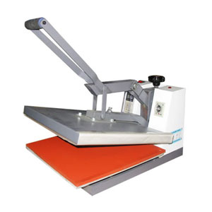

                            Nhưng thấy bác cũng vất vả thật, em "ngày xưa" là bằng cái này, mà chắc giá cũng xêm xêm mấy đồ của bác, cũng ngon lành lắm, mà nhàn hạ vô cùng, nhưng em muốn đi tìm công nghệ mới, chứ thằng Tàu nó còn có tuần châu 6 rồi, mình cứ đì đẹt cũng không đành
