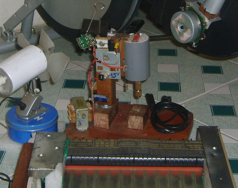

+Khoan mạch thì mua luôn bộ máy khoan mini Gồm 1 biến thế 220-12v và một khoan + 5 mũi cỡ từ 0,5-3mm + bộ đá mài, cắt loại nhỏ.
giá là 150k ( mình mua tại mattroisangtao.com) cái khhoan cầm rất tiện, và tốc độ cũng vừa phải không như loại motor 12v có đầu khoan bán ngoài trợ trời nó khoan quá mạnh không kịp chỉnh.
+ Có điều kiện thì mua cái khoan bàn mini 1 triệu 050 cũng tại đó bán luôn, tha hồ mà dập hehe..
Mình không phải quảng cáo cho thằng đó, nhưng mà các bạn có thể tham khảo xem. là một người lười biếng nên thấy nó bán online rao hàng tận nơi thế là quất luôn. Mà mình cũng thấy khá nhiều bạn hỏi về phần khoan này rồi...
Mệt lắm, Bạn cứ thử tính đi Mua động cơ 12v có đầu khoan + mua biến thế 220v- 16v
Làm mạch chỉnh lưu + ổn áp dùng 7812 cho động cơ, mua mũi khoan.. làm thì đơn gian thôi nhưng nó cồng kềnh và cầm tay rất khó.. mà chưa biết cái nào tốn tiền hơn cái nào đâu cứ lượn chợ trời một lần là biết ngay ấy mà.Last edited by hoanghieu190; 25-02-2013, 08:53.
