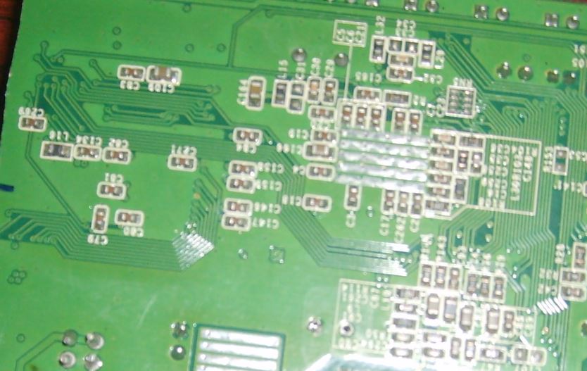

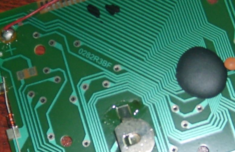

      Bó tay ông QD ! . Tui dùng thiếc hạt, rải cho dính vô khe lỗ, khò.. nhanh gần như tốc độ của ông..... Thế mà vẫn muốn học hỏi, chưa gì đã khai hết rồi. Câu chuyện kết thúc nhanh cũng buồn. Kết thúc đề tài mất rồi.!
      Đúng là mach xuyên như trong máy tính bỏ túi nó chỉ dùng bột than thôi >>>>>Click image for larger version

      Mạch như trong máy tính, mạch cao cấp thì tinh vi thật, công nghệ bây giờ khiếp quá.>>>>Click image for larger version
      Thủ công mà làm được như mạch trên là quá được rồi. Mạch của bác QD có được vậy không ? Mạch dưới thì máy cổ lỗ sĩ của VN nhập chắc cũng không được.

            cái mạch dưới lỗ via của nó cỡ toàn micron cả đến Thành Long hay Fab9 còn khóc chứ nói gì thủ công hả bác !
            --- đơn chiếc thí nghiệm thì làm như cái trên ... còn lại thì ta đi đặt chứ hơi đâu mà làm cho cực tấm thân ... lại không chuyên nghiệp !
