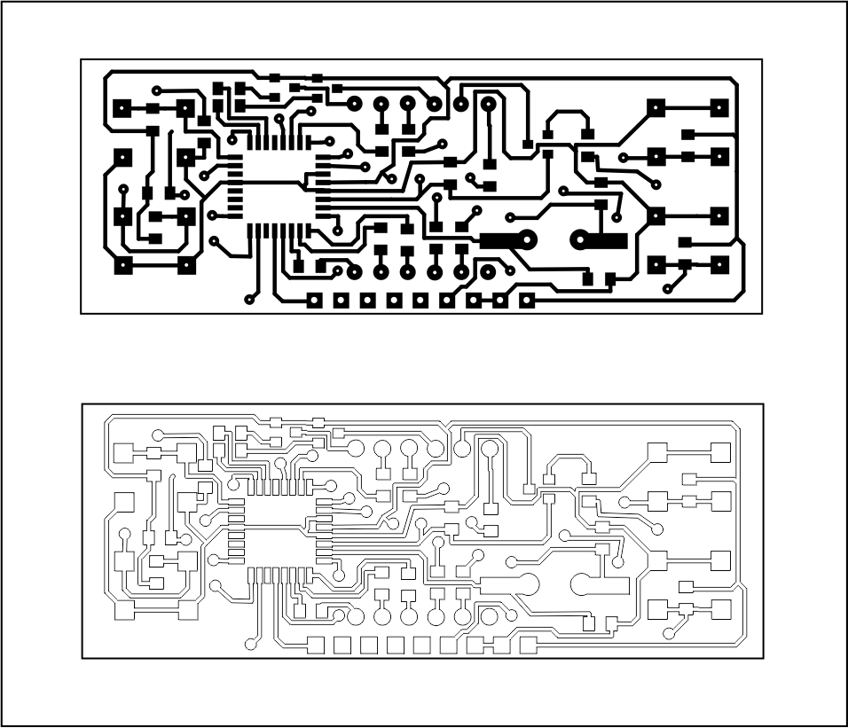

    Tớ định làm mạch in bằng phương pháp cắt decal. 1 số hướng dẫn trên diễn đàn chỉ nói chung chung. Nên tớ làm như sau: xuất từ Proteus ra pdf, sau đó import vào Corel, rồi mang ra cửa hàng để họ xử lý tiếp.
    Tuy nhiên khi ra cửa hàng thì họ bảo, các nét chưa có tạo viền, và các đoạn gấp khúc thì là ghép của các đoạn thẳng chứ ko liền mạch.
    Anh em nào biết làm, có thể hướng dẫn chi tiết cho tớ cách làm được ko? Dùng bàn là mất thời gian và có tỉ lệ hỏng hơi cao. Dùng PP này chấp nhận giá cao hơn 1 tí nhưng nhanh và an toàn cao hơn. Mạch của tớ, đường mạch 40th~1mm.

    bạn xuất ra duoi dfx rùi up vào corel

      Hic, các đường mạch bị ghép thế này thì sao đc
        Nguyên văn bởi levinh Xem bài viết
        Cái này sử lý trong corel không khó, bạn có thể để lại SĐT, mình sẽ giúp bạn, cách làm thì hơi dài dòng một chút, nhưng cũng ko quá đến 3 phút
        Tuy nhiên mình cũng khuyên bạn nên chuyển sang cách làm bằng cảm quang (film hoặc mực) sẽ dễ dàng và đẹp hơn rất nhiều!
        Bạn xem thêm ở đây : http://www.dientuvietnam.net/forums/...-quang-153974/
        email:
          Trước sử lý và sau sử lý :

                          Ở bản corel 12 khi convert sang dạng vecter hình hộp, nó còn để lại đường vecter gốc ở giữa, gây mất thời gian loại bỏ. nhược điểm này được khắc phục ở các bản corel 15, corel 16. Bạn có thể dowload một trong hai bản này về cài đặt thêm vào máy thì sẽ tiện cho bạn hơn. Chiều nay mình sẽ gọi cho bạn. Chúc vui!

                            Cảm ơn ngocanh rất nhiều, tớ đã làm được rồi, sau khi hoàn thiện xong toàn bộ quá trình làm mạch in bằng PP decal, tớ sẽ post bài chi tiết cho anh em, bao gồm cả giá và thời gian. Tùy từng điều kiện của mọi người mà lựa chọn PP cho phù hợp
