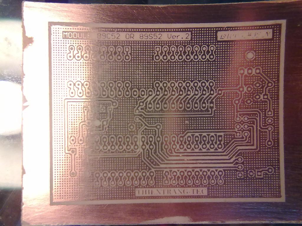

    * Sau khi chụp xong tiến hành mang đi hiện bản. Bạn phải pha dung dịch 1% Na2CO3 nhé. Pha thế nào thì đọc bài của anh Ngọc Anh nhé. Và hiện trong vào 30s - 1p thôi nhé. Nhưng đảm bảo mạch phải sạch ko là ko ăn mòn đc đâu.
    * sau khi hiện xong thì mang đi ăn mòn nhé. Cái này thì ai cũng biết rồi.

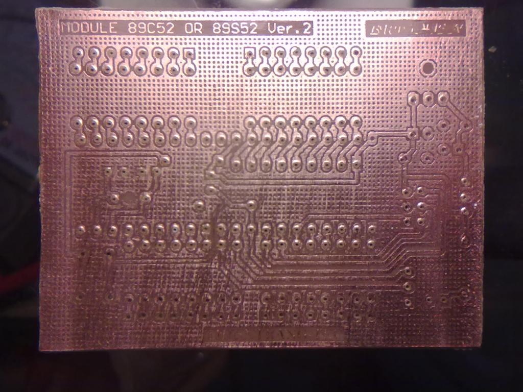

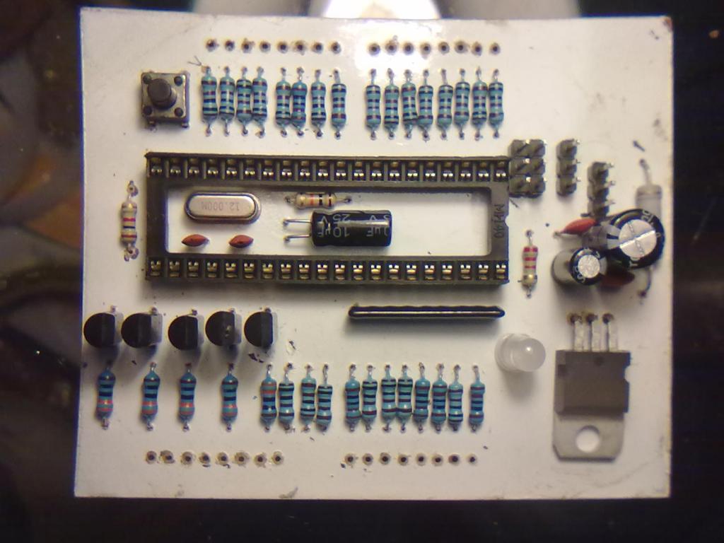

    * sau đó mọi người tỉa tót mạch mình cho nó đẹp nhé. Nếu phủ xanh thì đừng khoan. Còn nếu phủ nhựa thông thì khoan rồi phủ nhé.

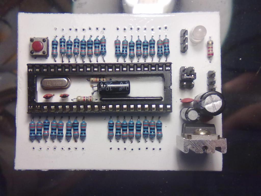

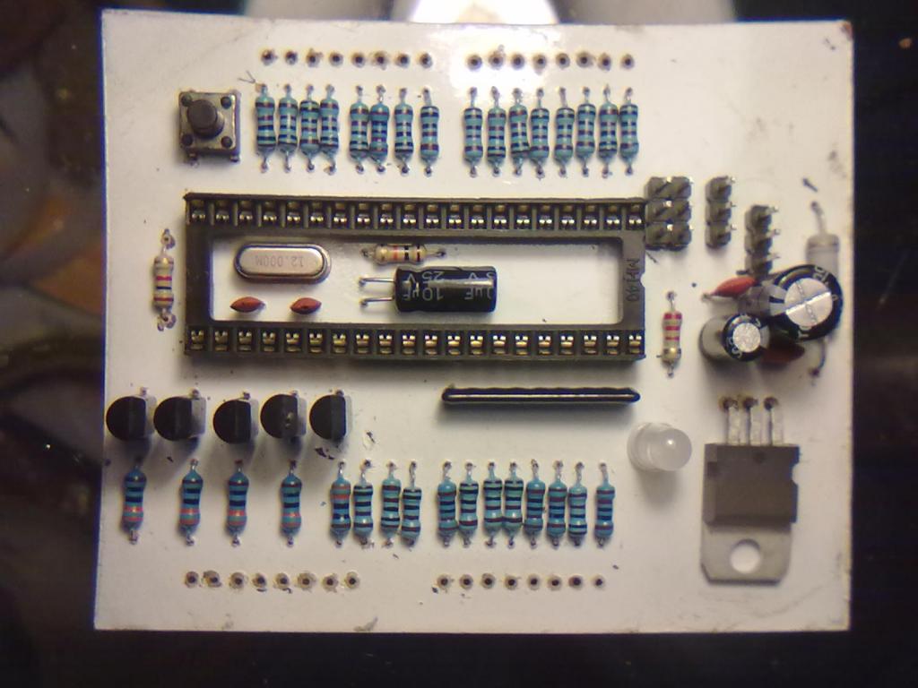

    * bước cuối cùng là hàn linh kiện lên thôi.
ID:	1419205Click image for larger version
    => Và trên đây mình đã hướng dẫn các bạn làm mạch in với phương pháp cảm quang với chi phí rẻ và không phải chuẩn bị nhiều vật tư. Tuy nhiên nó cũng có 1 số hạn chế như: phụ thuộc vào mặt trời là chủ yếu. Do mình sử dụng giấy A4 nên độ mịn ko cao nó vẫn còn răng cưa. Mọi người hạn chế đi net <10mil nhé
    => Bài còn nhiều sai sót mong mọ người góp ý. Chân thành cám ơn!
