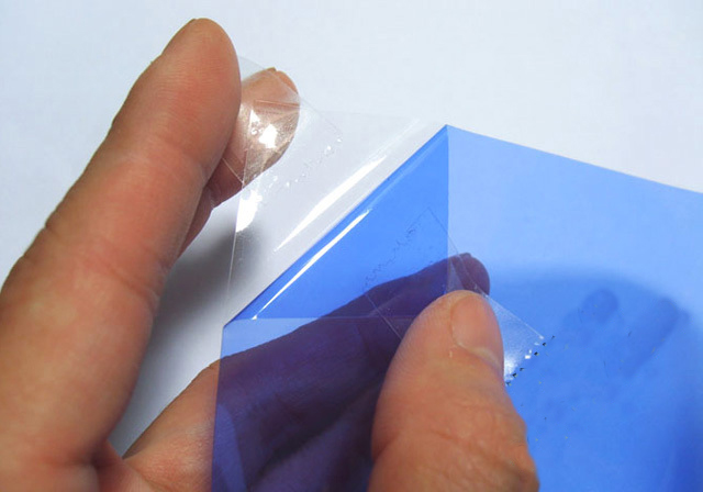

    bạn xuất file mạch của bạn sang PDF nhé rồi đem ra quán photocopy bảo họ in ra bóng kính cho quán foto nó không thiếu loại này đâu bạn cần lưu ý 2 việc sau:
    + đem ra quán foto nó thường không để ý tỉ lệ đâu nên bạn phải để ý nhé không nó sẽ bị nhỏ hơn một chút đó mặc dù đã để tỉ lệ 1:1 . do vậy bạn nhớ nhắc người ta để máy in ở chế độ none nhé thì sẽ ok.
    + việc thứ 2 là bạn nhớ in làm 2 bản và về cắt ra lấy băng dính trắng dích 2 bản vào nhau khi đó bạn sẽ được bản in nét hơn,tránh tình trạng máy in mờ thôi.

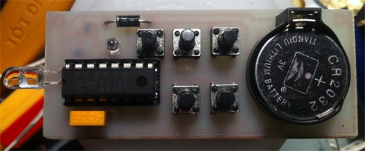

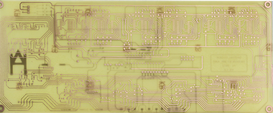

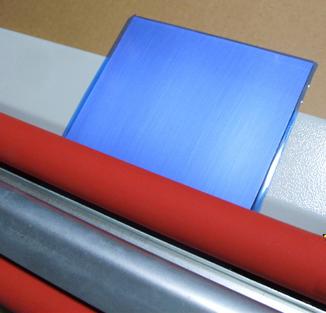

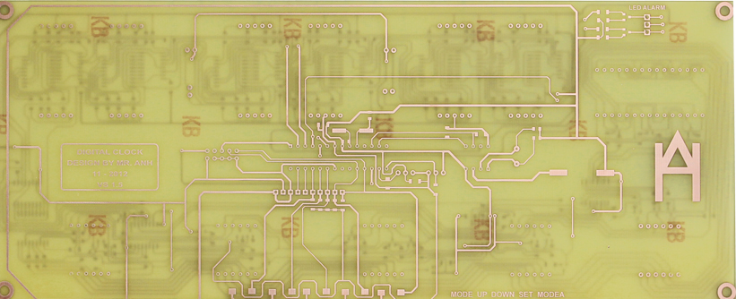

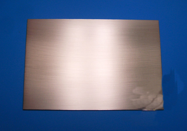

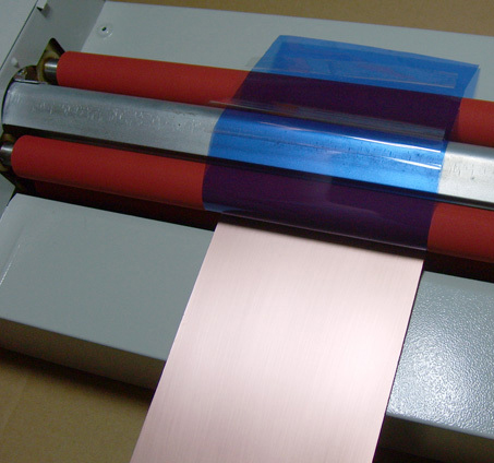

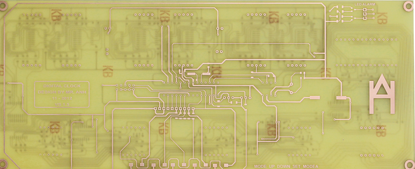

      Các bạn xem cái này. một cách làm mạch cực dễ dàng chỉ trong khoảng 30 - 45 phút, bạn đã có một PCB như ý:

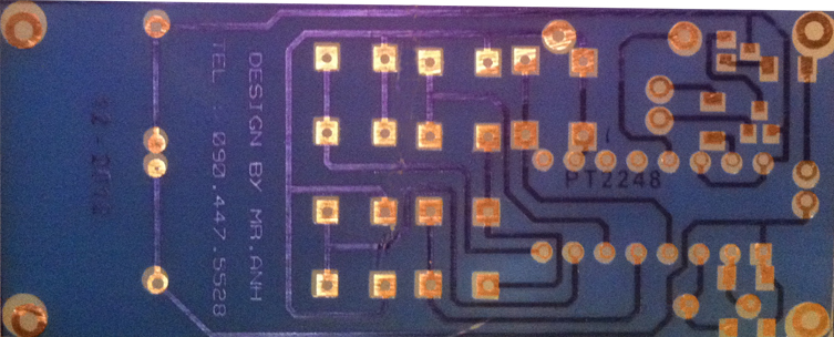

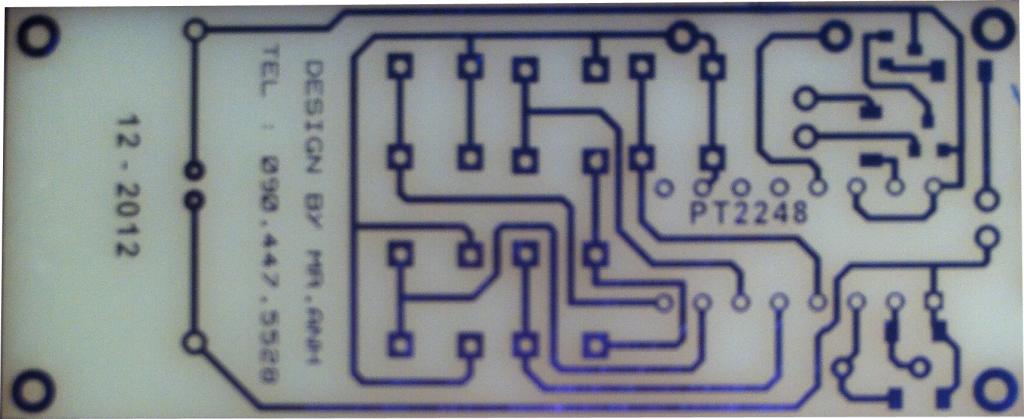

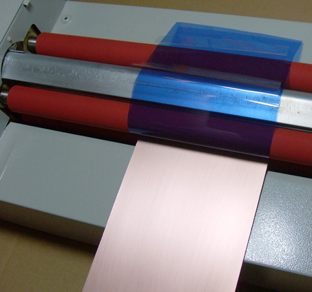

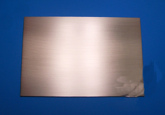

        Tiếp theo:

          • #80
            cách làm cụ thể ntn vậy, bác hướng dẫn chi tiết chút được k. nhìn mạch bác làm đẹp quá
            • #81
              Bạn xem ở đây nhé :

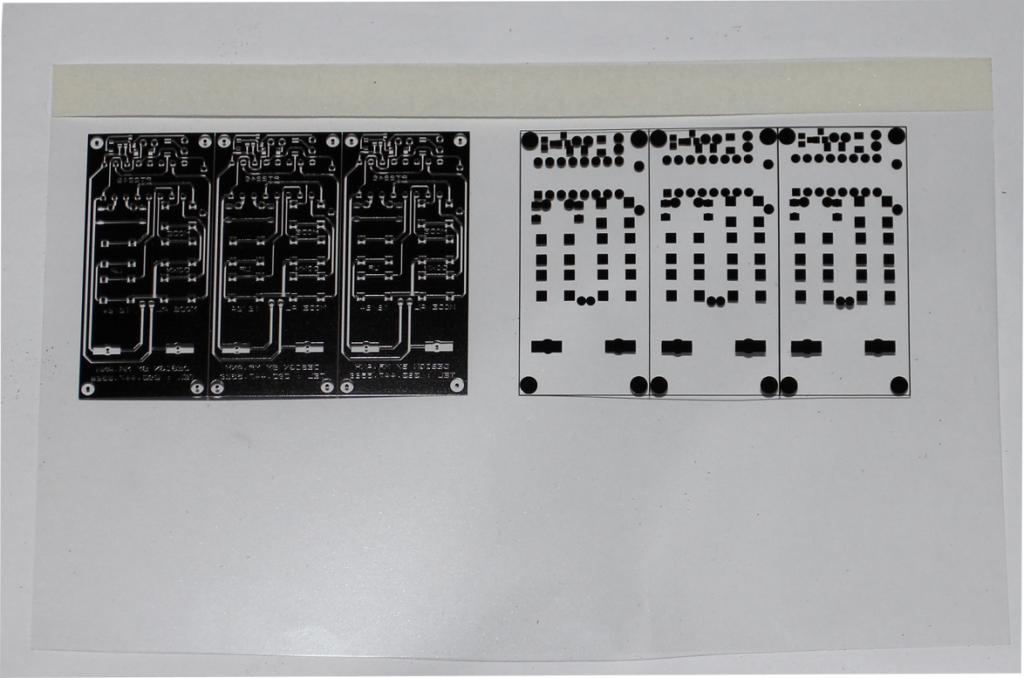

                Nguyên văn bởi darkness1982 Xem bài viết
                Cách làm mình viết chi tiết nên mới dài như vây thôi chứ thực tế rất đơn giản: tráng mực lên board đồng, để khô ---> chiếu phim ---> rửa mực ---> đem đi ăn mòn. Bất kỳ ai chỉ nhìn 1 lần hoặc làm theo đúng hướng dẫn trong bài là có thể làm được ngay.
                Những kỹ thuật mới thiết nghĩ không nên giấu giếm, phải open để cho mọi người cùng phát triển. Bài hướng dẫn mà đã post lên diễn đàn thì phải chính xác để mọi người còn làm theo chứ hướng dẫn để không ai làm được thì không nên post làm gì cả.
                Darkness1982
                bác cho tui hỏi nhé làm sao để có phim âm bản chứ dương bản làm sao cho đc , vì những chỗ bị che thì mực ko chết => đó là những đg mạch còn những chỗ ko che thì chết =>khi ăn mòn thì ko thấy có mạch đâu chỗ ko cần thì lại còn bác giải thích coi
                • #83
                  Nguyên văn bởi eprom_v Xem bài viết
                  - In film âm bản , nếu trong phần mềm bạn sử dụng có chức năng invecto, thì tích vào đó khi in, con nếu không thì xuất sang corel , rồi chuyển sang âm bản, cách này chuyên nghiệp hơn, vì corel là phần mềm chuyên để vẽ vecto mà.
                  Bạn vào đây xem này :
                  http://www.dientuvietnam.net/forums/...74/#post641140

                        Tuần trước sang nhà ngocanh77 xem làm mạch in. đồng chí ngocanh77 hướng dẫn rất tận tình. Cũng không đến nỗi phức tạp. Quan trong phải đủ đồ chơi. Nhìn cái nơi chứa đồ chơi của ngocanh77 rất thích. Đồ chơi nhiều khoái nhất là thấy cái máy khoan CNC và cái tủ chụp chân không. Công nhận là làm bằng phương pháp này ổn, mạch đẹp, nhất là nét rất mảnh. hì hì, Nếu chỉ là làm nghiên cứu như mình thì quá ổn.

                          các bác cho e hỏi. Sau khi quét mực lên bo> đợi khô 10 tiếng. Sau đó e cho chụp vs đèn UV 20W vs time là 1 giờ > Gỡ phim ra thì mực 1 phần dính vào bo, phần còn lại dính vào miếng phim. Cho e hỏi cách khắc phục cái này. Làm 4 bo liên tục và chẳng có bo nào hoàn thành cả HELP!
                          • #88
                            Nguyên văn bởi Enbobing Xem bài viết
                            Mầu đỏ :10 tiếng nhưng phải thoáng gió nó mới khô hẳn
                            Mầu xanh : Giời ơi sao bạn chụp lâu thế , nó "chết " mực đấy. Mình chỉ chụp khoảng 2 phút thôi......
