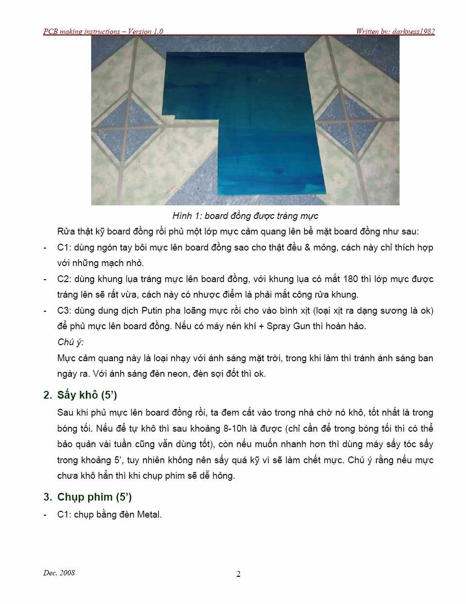

    1. Phủ mực cảm quang (5’)
    Rửa thật kỹ board đồng rồi phủ một lớp mực cảm quang lên bề mặt board đồng như sau:
    - C1: dùng ngón tay bôi mực lên board đồng sao cho thật đều & mỏng, cách này chỉ thích hợp với những mạch nhỏ.
    - C2: dùng khung lụa tráng mực lên board đồng, với khung lụa có mắt 180 thì lớp mực được tráng lên sẽ rất vừa, cách này có nhược điểm là phải mất công rửa khung.
    - C3: dùng dung dịch Putin pha loãng mực rồi cho vào bình xịt (loại xịt ra dạng sương là ok) để phủ mực lên board đồng. Nếu có máy nén khí + Spray Gun thì hoàn hảo.
    Chú ý:
    Mực cảm quang này là loại nhạy với ánh sáng mặt trời, trong khi làm thì tránh ánh sáng ban ngày ra. Với ánh sáng đèn neon, đèn sợi đốt thì ok.
    2. Sấy khô (5’)
    Sau khi phủ mực lên board đồng rồi, ta đem cất vào trong nhà chờ nó khô, tốt nhất là trong bóng tối. Nếu để tự khô thì sau khoảng 8-10h là được (chỉ cần để trong bóng tối thì có thể bảo quản vài tuần cũng vẫn dùng tốt), còn nếu muốn nhanh hơn thì dùng máy sấy tóc sấy trong khoảng 5’, tuy nhiên không nên sấy quá kỹ vì sẽ làm chết mực. Chú ý rằng nếu mực chưa khô hẳn thì khi chụp phim sẽ dễ hỏng.

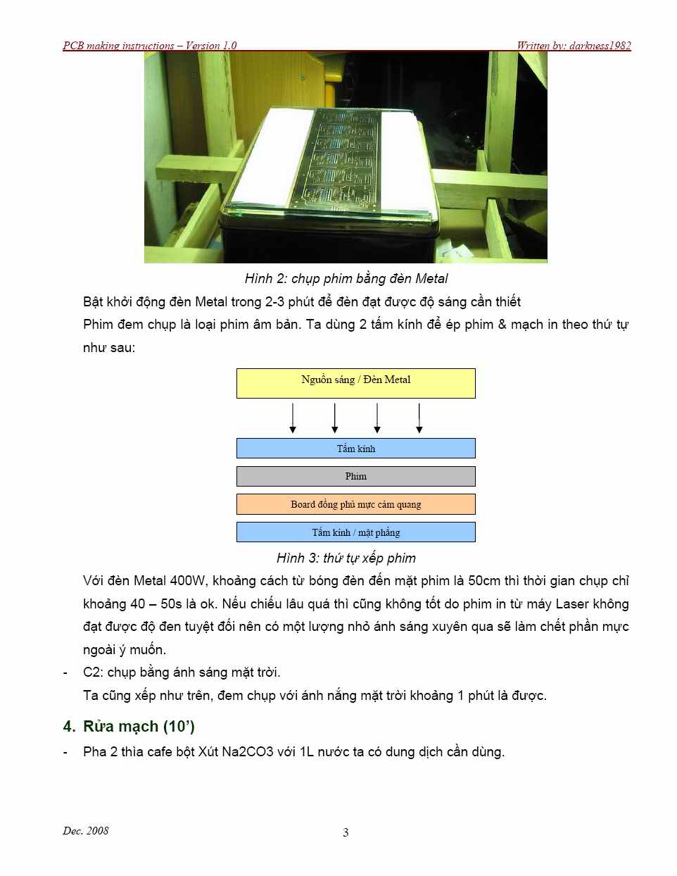

    - C1: chụp bằng đèn Metal.
    Bật khởi động đèn Metal trong 2-3 phút để đèn đạt được độ sáng cần thiết
    Phim đem chụp là loại phim âm bản. Ta dùng 2 tấm kính để ép phim & mạch in.
    Với đèn Metal 400W, khoảng cách từ bóng đèn đến mặt phim là 50cm thì thời gian chụp chỉ khoảng 40 – 50s là ok. Nếu chiếu lâu quá thì cũng không tốt do phim in từ máy Laser không đạt được độ đen tuyệt đối nên có một lượng nhỏ ánh sáng xuyên qua sẽ làm chết phần mực ngoài ý muốn.
    - C2: chụp bằng ánh sáng mặt trời trong khoảng 1 phút là được.

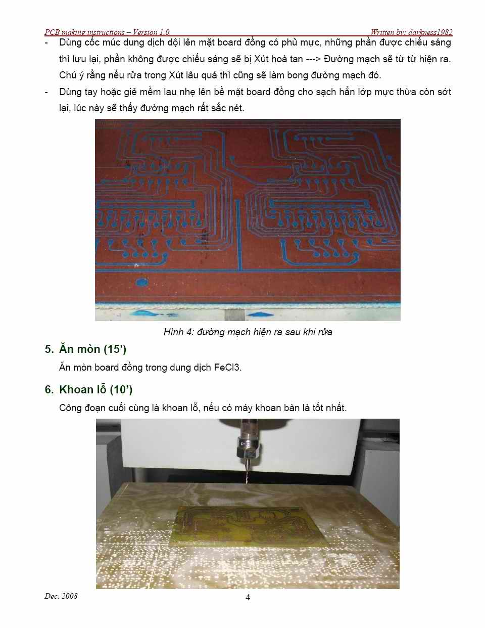

    - Dùng cốc múc dung dịch dội lên mặt board đồng có phủ mực, những phần được chiếu sáng thì lưu lại, phần không được chiếu sáng sẽ bị Xút hoà tan ---> Đường mạch sẽ từ từ hiện ra. Chú ý rằng nếu rửa trong Xút lâu quá thì cũng sẽ làm bong đường mạch đó.
    - Dùng tay hoặc giẻ mềm lau nhẹ lên bề mặt board đồng cho sạch hẳn lớp mực thừa còn sớt lại, lúc này sẽ thấy đường mạch rất sắc nét.

    Công đoạn cuối cùng là khoan lỗ, nếu có máy khoan bàn là tốt nhất.

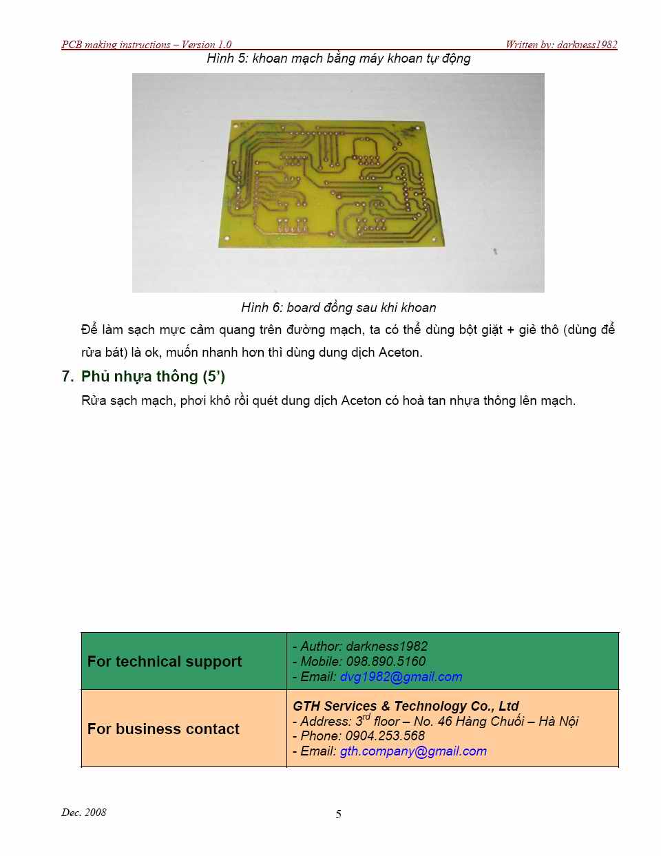

    Để làm sạch mực cảm quang trên đường mạch, ta có thể dùng bột giặt + giẻ thô (dùng để rửa bát) là ok, muốn nhanh hơn thì dùng dung dịch Aceton.
    7. Phủ nhựa thông (5’)
    Rửa sạch mạch, phơi khô rồi quét dung dịch Aceton có hoà tan nhựa thông lên mạch.
