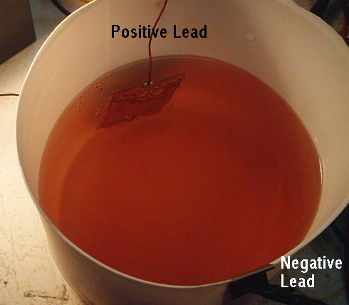

                        • Thêm một cách ăn mòn board đồng nhanh và tiết kiệm FeCl3. Đó là kết hợp với ăn mòn điện hóa.
                          Bạn pha dung dịch FeCl3 bình thường, có thể loãng hơn một chút và đựng vào một cái gì đó . có thể bằng nhựa hay kim loại (để làm điện cực luôn). Nếu bình đựng bằng nhựa thì cần thêm một điện cực làm Katot, có thể bằng đồng hay sắt. Thả ngập miếng board trong dd board đồng làm Anot.
                          Nối (+) nguồn với Anot, nối (-) nguồn với Katot. Cho dòng điện cỡ 2 - 4A chạy qua, Anot sẽ bị ăn mòn bởi hiện tượng điện phân. Tất nhiên chạy một hồi thì sẽ có một số phần bị phân cách với nguồn điện nối vào. Những chỗ đó sẽ bị FeCl3 ăn mòn nốt. Như vậy quá trình ăn mòn sẽ rất nhanh và tiết kiệm FeCl3.
