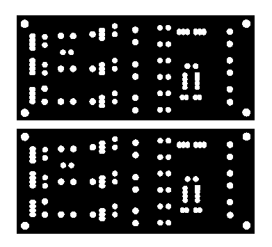

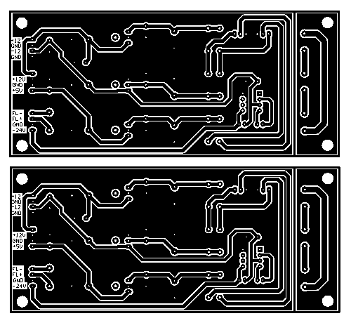

            • các bác có thể cho em biết in làm sao để được các đường trong mạch này được ko(bỏ cái background xanh xanh).Thanks các bác nhiều
              • Để có được đường mạch in như thế thì bạn phải đầu từ một chút. (Cả sự kiên nhẫn của bạn nữa nếu như lần đầu tiên bạn làm).
                - Thứ nhất: Bạn thiết kế mạch in bằng các phần mềm chuyên dùng để thiết kê.
                - Thứ hai: In bản thiết kế đó lên hai tờ CAN, can này là một loại giấy đặc biệt (khổ A4.) hoặc là bạn đi chụp phim thì càng tốt.
                • Hai bản in là hai mặt của mạch in top layer và bottom layer
