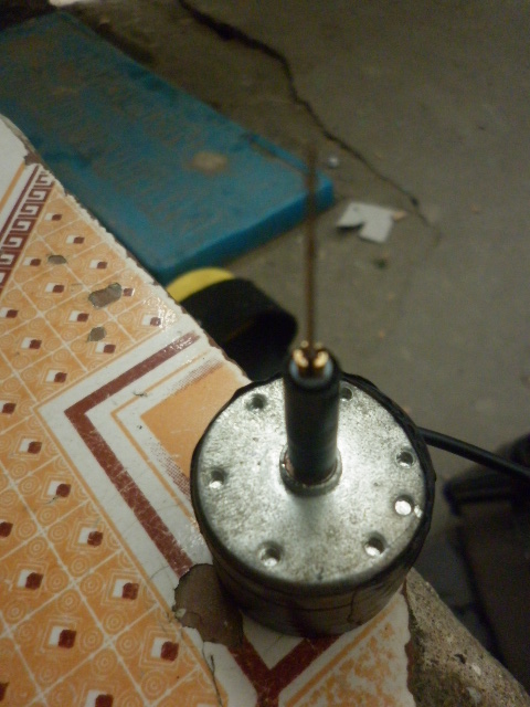

EM định làm cái khoan mạch bé tí thôi , dùng động cơ đồ chơi, đầu cắm cái ruột bút bi vào , nhưng ko biết giữa ruột bút bi và mũi khoan thì làm thế nào? lam sao để vừa khít chặt vừa tháo ra lắp vào dễ dàng?
khoan mạch in tự chế ???
cái khoan 36-40k Nhật Tảo em xài thấy ko tốt lắm, vì máy khoan thường có tốc độ nhỏ, lực mạnh, còn cái khoan này chạy quá nhanh, gây rung, khoan ko chính xác, còn yếu nữa. ai biết có cái motor nào có hộp số giảm tốc có thể lắp vào cái mũi khoan ko?Phạm Minh Tuấn

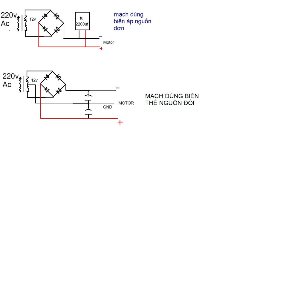

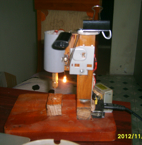

nhờ các bác giúp hộ!!!! Em có mua 1 cai khoan dc 12V sau đó em dùng biến áp 12V 3A qua chỉnh lưu tụ lọc mà motor ko chay nó cứ rirì tăng áp lên 15 cung rì rì , em thử dùng nguồn đôi 15v 3A chinh lưu qua loc mà nó cung ri rì. XONG EM ĐEM TEST NGOÀI TIỆM 2 LẦN ĐỀU CHẠY VO VO (NÓ DÙNG CÁI ACQUY 12V 1Ah ).còn đây là so đồ mạch của 2 trường hợp. mong các bác giúp em
chơi luôn cái tụ lọc nguồn của tv xem.Nguyên văn bởi bavannguyen Xem bài viếtnhờ các bác giúp hộ!!!! Em có mua 1 cai khoan dc 12V sau đó em dùng biến áp 12V 3A qua chỉnh lưu tụ lọc mà motor ko chay nó cứ rirì tăng áp lên 15 cung rì rì , em thử dùng nguồn đôi 15v 3A chinh lưu qua loc mà nó cung ri rì. XONG EM ĐEM TEST NGOÀI TIỆM 2 LẦN ĐỀU CHẠY VO VO (NÓ DÙNG CÁI ACQUY 12V 1Ah ).còn đây là so đồ mạch của 2 trường hợp. mong các bác giúp em[ATTACH=CONFIG]46942[/ATTACH]

bạn xem lại cái khoan đi,chứ cái hình thứ 2 mà bác mắc vào 2 đầu "+" "-" thì nó ra 24V rồi còn gì nữa?Nguyên văn bởi bavannguyen Xem bài viếtnhờ các bác giúp hộ!!!! Em có mua 1 cai khoan dc 12V sau đó em dùng biến áp 12V 3A qua chỉnh lưu tụ lọc mà motor ko chay nó cứ rirì tăng áp lên 15 cung rì rì , em thử dùng nguồn đôi 15v 3A chinh lưu qua loc mà nó cung ri rì. XONG EM ĐEM TEST NGOÀI TIỆM 2 LẦN ĐỀU CHẠY VO VO (NÓ DÙNG CÁI ACQUY 12V 1Ah ).còn đây là so đồ mạch của 2 trường hợp. mong các bác giúp em[ATTACH=CONFIG]46942[/ATTACH]
mạch đó lắp vậy là đúng mà, bạn xem lại coi biến thế có đủ lớn (dòng) để đủ công suất cho moto chạy không!!Nguyên văn bởi bavannguyen Xem bài viếtnhờ các bác giúp hộ!!!! Em có mua 1 cai khoan dc 12V sau đó em dùng biến áp 12V 3A qua chỉnh lưu tụ lọc mà motor ko chay nó cứ rirì tăng áp lên 15 cung rì rì , em thử dùng nguồn đôi 15v 3A chinh lưu qua loc mà nó cung ri rì. XONG EM ĐEM TEST NGOÀI TIỆM 2 LẦN ĐỀU CHẠY VO VO (NÓ DÙNG CÁI ACQUY 12V 1Ah ).còn đây là so đồ mạch của 2 trường hợp. mong các bác giúp em[ATTACH=CONFIG]46942[/ATTACH]
