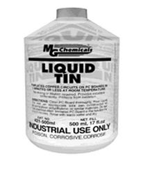

              Em cũng đã mua cái lọ này về để tráng thiếc, cũng chỉ để nghịch chơi cho biết thôi, chứ tính kinh tế thì không làm được. Vì về đến Việt Nam quá đắt. Bác nào dùng rồi, cho em xin ít ý kiến. Vì hàng của em cuối tháng mới về (Em ko có ý quảng cáo đâu nhé, vì cái này về Việt Nam là 1.700k/500ml, em thích chơi nên em mua thôi)

                  cái này ship về VN đắt là phải, vì chất liệu này là "hazard material", gửi bằng gì thì cũng phải "che đậy" cẩn thận.

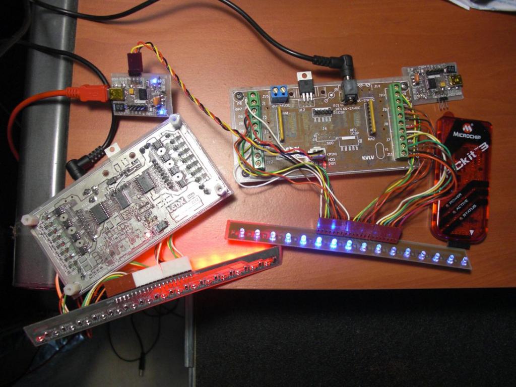

                  tôi có dùng qua rồi mỗi khi tôi làm mạch. trong hình là tôi đã "tin" rồi đó, hàn ngon ơ. Ở bên này 1 "hủ" vậy là $35 CND +12% thuế.
                      Vâng tốt quá, bác cho em hỏi nó có hao lắm không ạ? em mua là 44 hay 49$ gì đó, người ta ship loại hàng này về, lên gối gần gấp đôi bác ạ!
                      ở bên đấy bác làm mạch bằng PP gì vậy. Cả cái phíp đồng (thủy tinh) nữa, em thấy toàn đồ sịn. Nhìn đẹp thật đó bác
                          trả lời gắn gọn là hông hao. tôi có hủ này "sài" mấy năm nay chưa hết.
                          bạn lấy cái đĩa xành (đồ plastic cũng được) "mặt đĩa" phải bằng, bằng bo của bạn đấy, cho "chất" ấy vào vừa ngập mặt bo, ngâm chừng 5 phút, lấy bo ra, để khô ráo, xong rồi rửa bo = nước lã. phần "chất" ấy còn lại cho vào 1 hủ khác cất để dùng tiếp. tôi không biết đã đổ chung cái đã dùng vào cái mới nên giờ phải ngâm lâu hơn (bị ô nhiểm).
                          chất này có mùi nên khi dùng nhớ mang bao tay và ở chỗ thoáng khí.
                          à những đồ dùng (đĩa, thau) cho chất này đừng lấy đựng đồ ăn.
                                mạch làm lâu rồi bằng pp in ủi. tôi dùng máy ép plastic ủi. board là FR4, mạch thủy tinh, fiberglass.
                                Nếu mod HT đừng nói tôi quảng cáo thì đây.
                                vật liệu mua từ digikey, của hãng Make Your Own Dry Transfer Decals and Instant Printed Circuit Boards!
