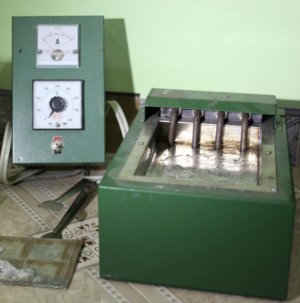

                        Viết tiếp về bể hàn nhúng chảo gang
                        Hôm qua đang viết dở thì "xếp" kêu, bây giờ tôi lại tiếp tục.
                        Hôm qua ta đã xong cái bể hàn rồi. Bộ điều khiển nhiệt độ thô thiển kiểu đóng cắt. Can nhiệt nhúng thẳng vào thiếc (các bạn làm thử, nếu không được thì ta thảo luận sau. Độ trễ nhiệt có thể đến +30/-20 độ. Nhưng không sao, hồi 1990 tôi còn thấy mấy anh ở (ở đâu, tôi không nói, vì bây giờ khác rồi) đóng cắt bằng tay mà vẫn hàn ào ào.
                        Board mạch đã được cắm đủ linh kiện rồi, thiếc đã nóng chảy rồi. Nào, hàn thôi.
                        Làm sao để nhúng board mạch vào thiếc nóng chảy được? Phải có cái kẹp. Kẹp dài thì không bị nóng tay, nhưng giữ board không chắc. Kẹp ngắn thì lại nóng tay. Mua một cái kẹp dài tầm 35cm là vừa. Kẹp bằng inox, giống như cái kẹp gắp đá trong quán nhậu. Kẹp Mỹ hẳn hoi nhé. Muốn làm một cái kẹp 4 chân nhưng thấy không cần vì 2 chân như thế này đã đủ chắc chắn rồi (phải gia công cái đầu kẹp lại một tí nhé).
                        Kẹp vào board mạch không có linh kiện, thử lắc qua lắc về, không rơi, không tụt, không xộc xệch. Tạm được.
                        Kẹp một board có linh kiện, lắc qua, lắc về, không rơi, không tụt xuống, không xộc xệch. Thế mới có thể hàn nhúng được.
                        Gắp một board, nhúng vào chảo thiếc. Cứ sợ thiếc nó tràn lên board hoặc board bị chìm, nhưng không, thiếc nóng chảy có tỷ trọng lớn đang đẩy bo mạch nổi lên. Nó còn đẩy cả linh kiện lên nữa kìa. Chắc linh kiện bị "bỏng" nên trồi lên chạy trốn . Nhấc board lên xem: Thiếc chỉ dính lỗ chỗ, không đều, không bóng đẹp.
                        Sao nhỉ??? À , không có flux. Cái thùng nước sánh sánh tôi cất trong góc kia.
                        Đổ ra khay nửa lít flux. Nhúng board vào flux. Nghiêng đi một chút cho flux chảy bớt xuống khay. Nghe đâu giá flux cao lắm, mà một lô hàng 1000 cái TV chỉ có hơn chục lít, phải tiết kiệm !
                        Bây giờ nhìn vào chảo thiếc thì bề mặt thiếc đã có một lớp váng xỉ. Đó là ô-xít thiếc SnO2. Lại phải có một dụng cụ nữa để gạt sạch lớp xỉ thiếc vào góc. Kiếm một mảnh gỗ mỏng hay cái board hỏng là OK!
                        Gạt hết xỉ thiếc, bề mặt thiếc sáng bóng lộ ra. Nhúng board mạch vào ở phía bên trái, tiếng flux sôi xèo xèo, khói bốc lên, linh kiện không bị "bỏng" nữa; ta "lướt sóng" board trên bề mặt thiếc sang bên phải, rồi nhấc lên.
                        Xem nào: Ôi, mạch đã được hàn đều như mạch hàn trên máy thật (!). Tất nhiên, tự sướng thôi , còn kém xa , nhưng nhanh hơn hàn tay cả mấy chục lần các bạn ạ. Sướng quá, sướng quá .

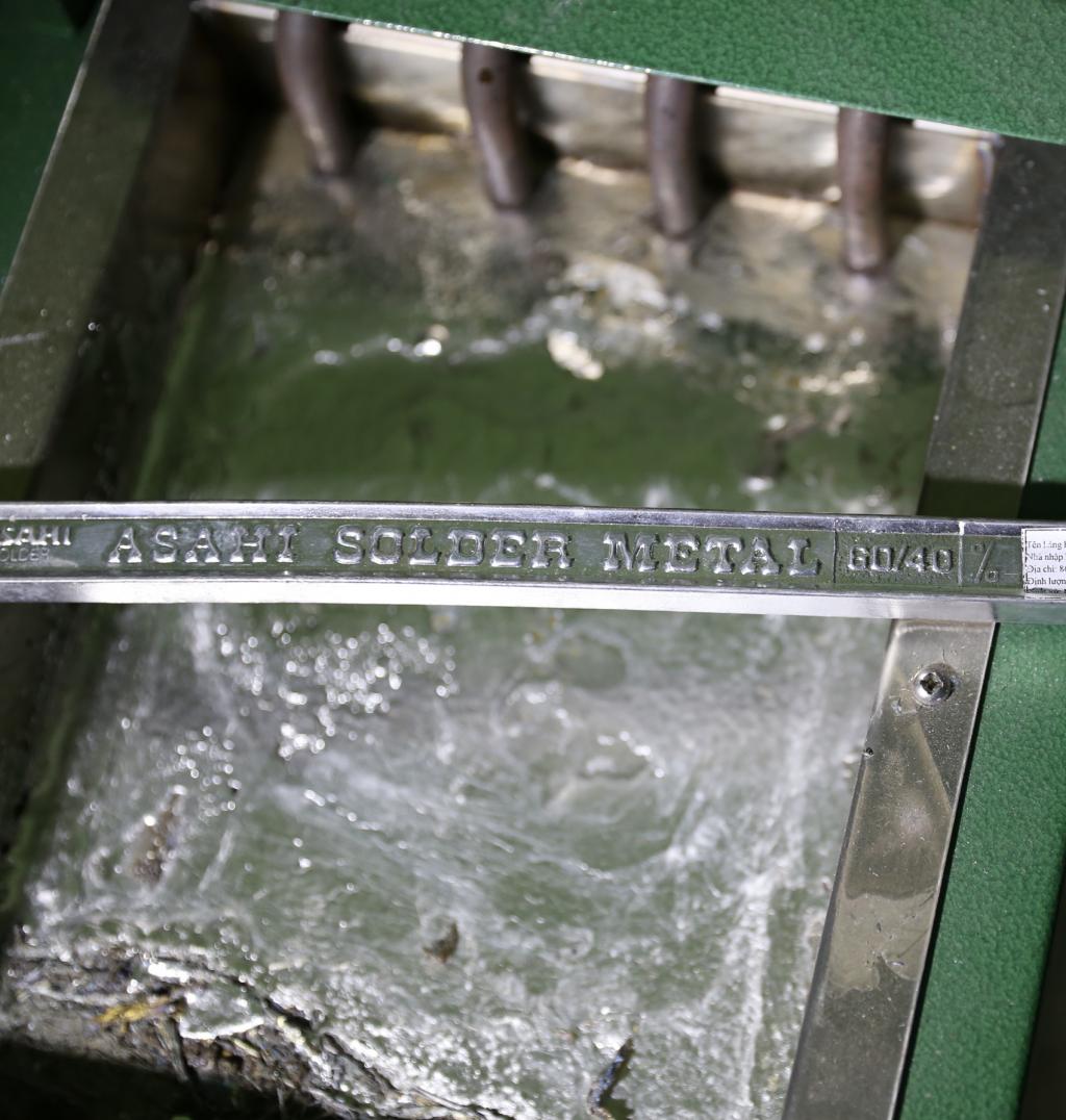

                            Đây em có những thứ này đây , có gì bác tư vấn cho em ạ.
                            " Chảo " thiếc :
                            Thiếc :

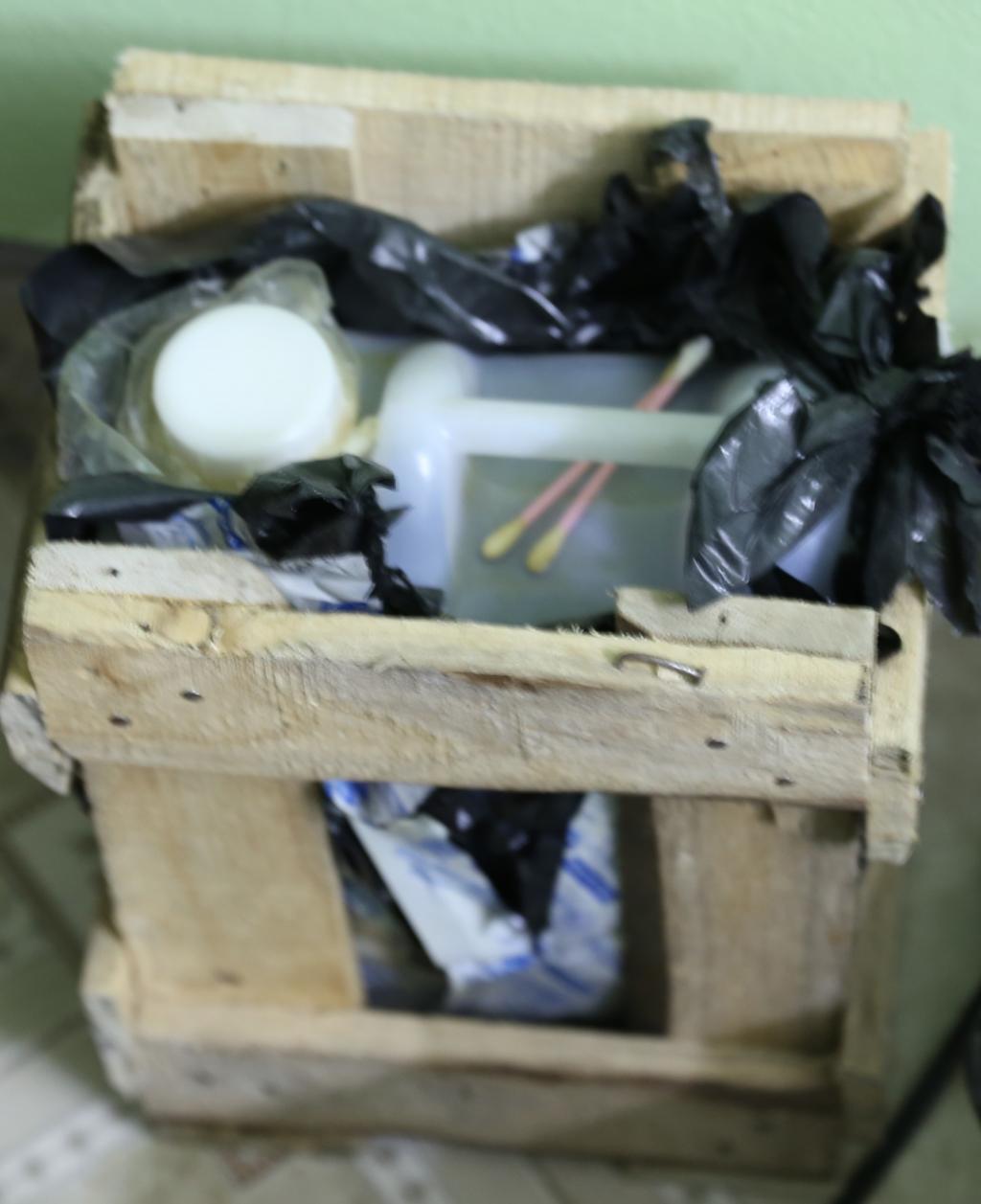

                            Nhựa thông :

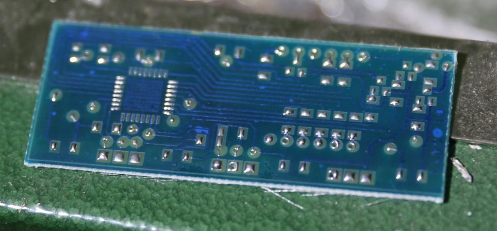

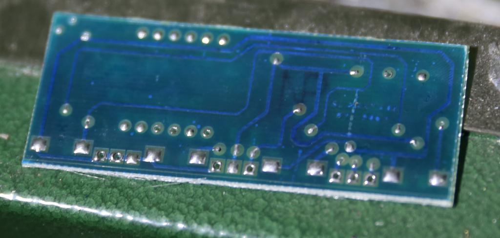

                            Và cuối cùng là cái mạch, chưa được như ý :
                            BOTTOM :
                            TOP :
                            Nhờ bác tư vấn giúp em
                            À, em phải nói thêm, đây không phải khoe hàng, hay quảng cáo, như mấy bác hiểu lầm. mà em cũng chẳng có đâu mà quảng cáo, một số vật liệu KHÔNG THỂ MUA ÍT thì chia sẻ với anh em thôi! Bán hàng mà như em thì chắc không còn cái quần mà mặc! Mong các bác hiểu cho!

                              - Trên diễn đàn này, tôi đã phổ biến cách chế flux của tôi: Dùng cồn công nghiệp pha nhựa thông, xong. Đại hạ giá: chỉ khoảng 50 ngàn đồng/lít. Muốn "hiện đại" hơn, ra vẻ "hóa chất" thứ thiệt thì thêm chút ZnCl2 (Chlorua Kẽm), khoảng 5-10g/lít. Mua 1 kg ZnCl2 công nghiệp thì có mà hàn mấy năm không hêt, mặt thiếc có bóng bẩy hơn chút, ăn thiếc hàn tốt hơn.
                              - Cái kẹp "gắp đá" của bạn phù hợp với hàn board trơn, nếu có linh kiện, mà đặc biệt như TV có cục FBT nặng ịch thì dễ bị tụt lắm.
                              - Thiếc hàn Asahi là tốt rồi, cầu trời không mua phải hàng fake.
