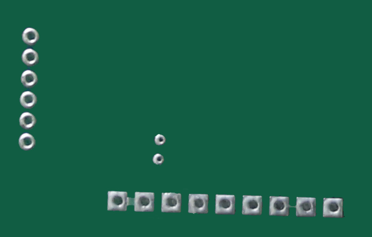

          Theo lời bác em đã dùng thử que tăm nhọn cắm vào . Và kết quả ngoài mong đợi. Chỉ có thể nói là tuyệt vời
            email:
            • #51
              Nguyên văn bởi ngocanh77 Xem bài viết
              [ATTACH=CONFIG]64384[/ATTACH]
              Buổi trưa ông anh ở lại cơ quan luôn ak
              Em đang lo lắng mỗi cái mạch kích thước nó quá là vãi -> mạch to quá là to
              Mà HTTTTH trả lời hay nhỉ . Tư liệu học tập phải ghi chép lại mới được
