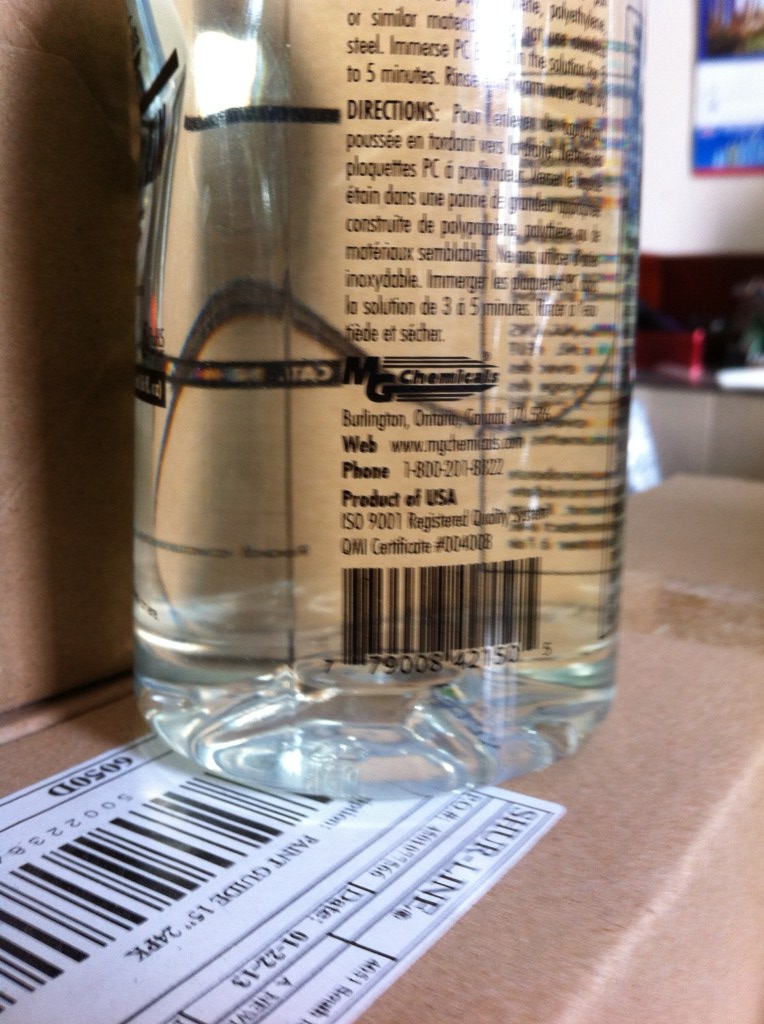

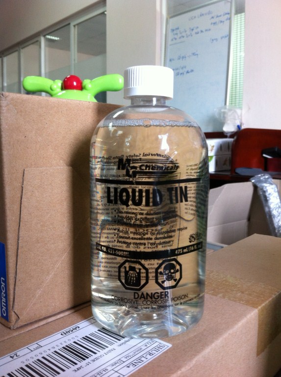

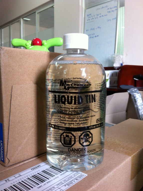

        Hàng của em về rồi, đắt lòi cả mắt ra. Có bác nào kinh qua rồi hướng dẫn em với để cho đỡ phải tim tòi lãng phí
        Trước em có dùng loại của tầu, nhưng nó chỉ để sau 2 ngày là không hàn được nữa. Chưa biết cái này thế nào.
        LIQID TIN ( Phủ thiếc):
ID:	1378483 Click image for larger version

          Liquid tin = thiếc lỏng.
          Ông Ngocanh77 lại chụp đúng phần hướng dẫn bằng tiếng Pháp (directions), mà lại nửa tỏ nửa mờ nên láu táu muốn đọc trước một chút cũng đành chịu trói.

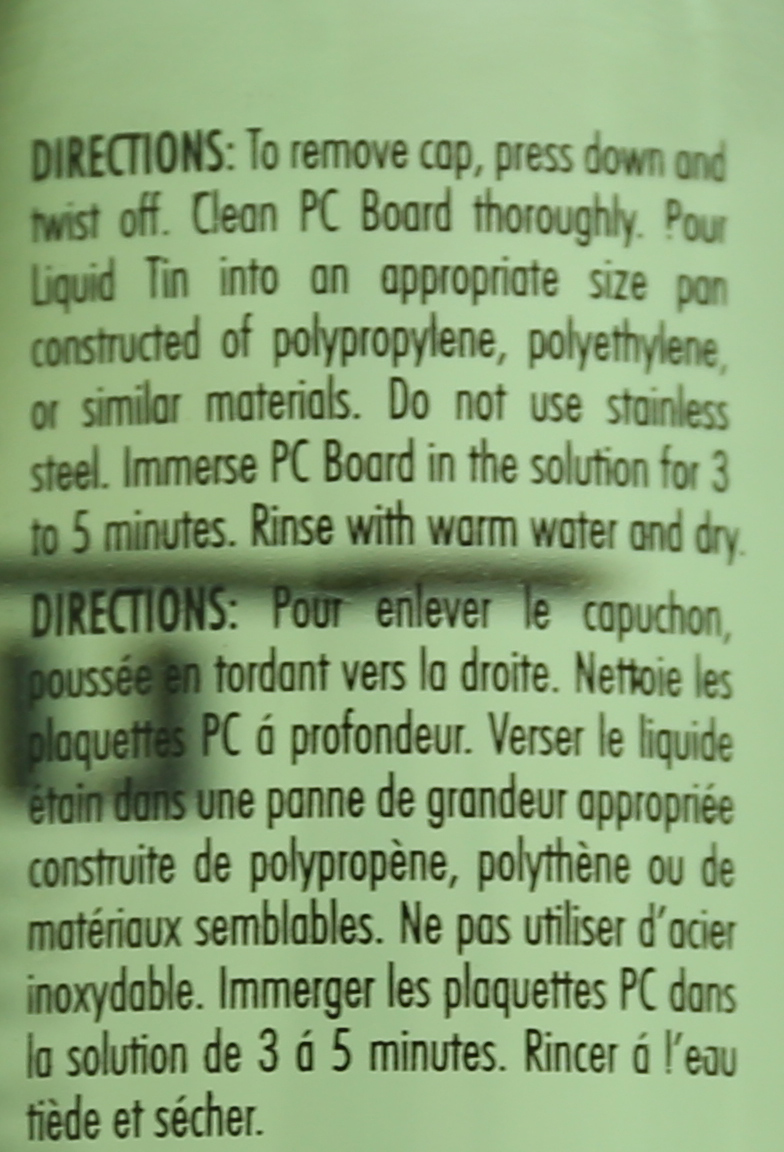

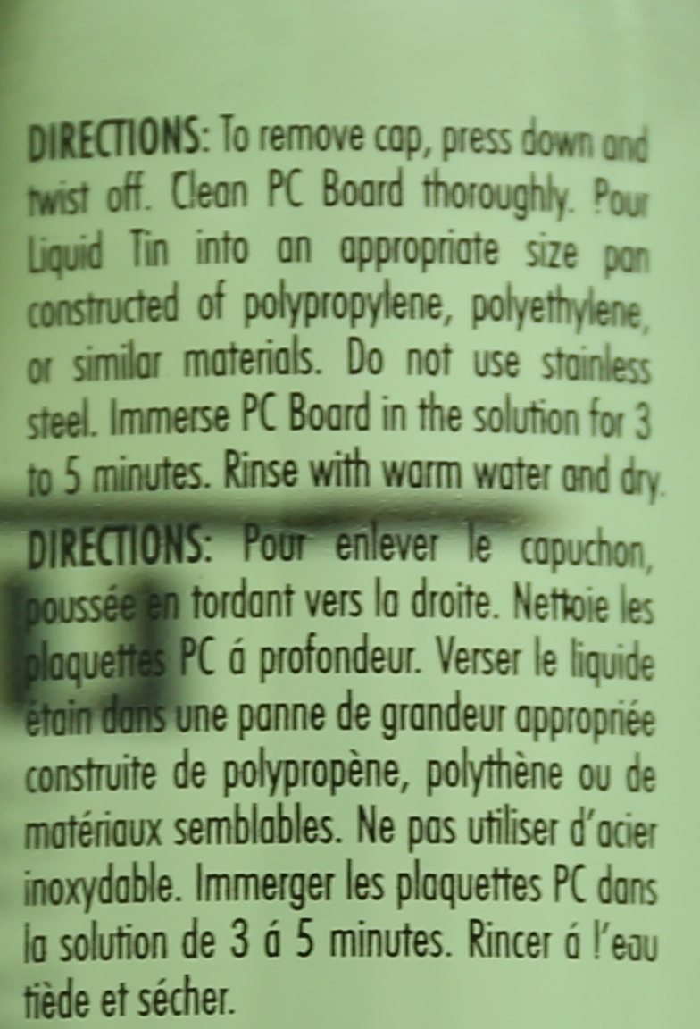

                    Đây bác làm ơn dịch nguyên văn hộ em cái. Cảm ơn bác trước ạ :

                          Đây để em dịch cho :
                          Hướng dẫn sử dụng
                          Để mở lọ ra, cần phải nhấn cái nút ở trên xuống và xoáy ngược chiều kim đồng hồ . Vệ sinh sạch sẽ tấm phíp 1 cách triệt để . Đổ dung dịch Liquid tin vào 1 cái đĩa có kích thước phù hợp, vật liệu của chiếc đĩa là polypropylene , polyethylene hoặc dạng vật liệu tuơng tự,không được đựng bằng các đồ kim loại ,. Ngâm tấm Boar vào nước thiếc từ 3 đến 5 phút . Và sau đó rửa với nước sạch và sấy khô

                            Xoáy nắp ra , sau đó ấn xuống và vặn ra . Vệ sinh sạch sẽ tấm phíp 1 cách triệt để . Đổ dung dịch Liquid tin vào 1 cái đĩa có kích thước phù hợp, vật liệu của chiếc đĩa là polypropylene , polyethylene hoặc dạng vật liệu tuơng tự. Không sử dụng cho loại thép không gỉ . Ngâm tấm Boar vào nước thiếc từ 3 đến 5 phút . Và sau đó rửa sạch với nước ấm và sấy khô
