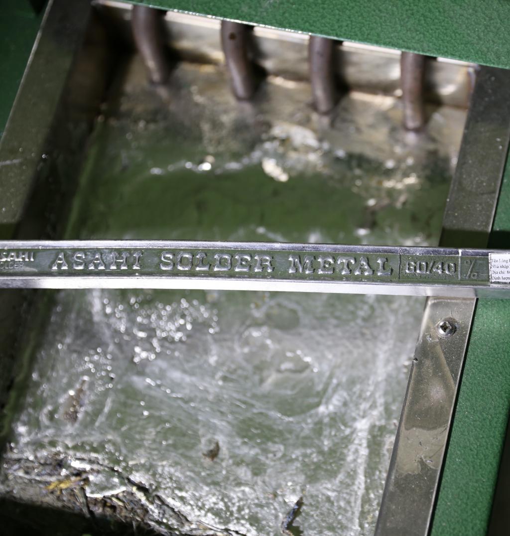

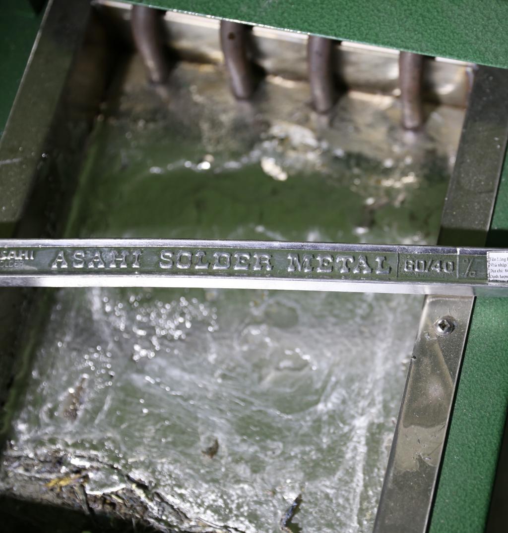

Em vừa hỏi một ông anh hay sheep từ thằng Tàu về chảo kích thước 250x180, kêu hơn 3 tr, hông biết có ổn hông Bác nhỉ?kích thước của Bác chắc lớn hơn với lại thiếc 10 Kg của Bác đã mất gần chục rùi ha.Nguyên văn bởi ngocanh77 Xem bài viếtBác mua lấy cái chảo gang thật ấy, chứ cái này mua đắt lắm, trước em có ship về một cái của thằng tàu mà 14 Triệu đó bác (Có cả 10kg thiếc ) Bạn xem thêm ở #44
Của mình đựng tối đa 25kg thiếc. kích thước 20x30. Đắt ở cái thiếc, Mà mình dùng thiếc "xịn" (người ta bảo thếNguyên văn bởi diode4007 Xem bài viếtEm vừa hỏi một ông anh hay sheep từ thằng Tàu về chảo kích thước 250x180, kêu hơn 3 tr, hông biết có ổn hông Bác nhỉ?kích thước của Bác chắc lớn hơn với lại thiếc 10 Kg của Bác đã mất gần chục rùi ha.
) Riêng tiền thiếc và tiền Flux đã 9 triệu rồi....
email:
vậy thì đúng rùi, Cái chảo của Bác dùng tốt chứ?Chắc em đành nhắm mắt đưa chân làm thử em nó xem sao cái đã,cứ thực tế thì sẽ rõ thôi Bác nhỉ? Bác có hình ảnh loại thiếc đó hông? Post anh em xem thử ,chứ mấy thằng chợ Giời thì trời đánh chúng nó, toàn đồ ba lăng nhăng, hàn vô khói tùm lum mà chả bóng tí nào cả.mà em cũng chưa biết mua chỗ nào có loại thiếc tốt, ở Hàn Thuyên hay Đội Cấn thì cũng tàm tạm.Nguyên văn bởi ngocanh77 Xem bài viếtCủa mình đựng tối đa 25kg thiếc. kích thước 20x30. Đắt ở cái thiếc, Mà mình dùng thiếc "xịn" (người ta bảo thế
Nhiệt cao là một phần, dầu thông để hàn nhúng cũng cần phải đúng loại hàn mới tốt!Nguyên văn bởi minhhieu Xem bài viếtHôm nay mình thử hàn thì thấy thiếc bám không đều và một số chân linh kiện có hiện tượn nổ bóng khí. Không biết có phải do nhiệt độ để cao quá không các bác?
