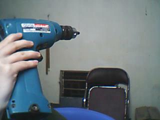

Nguyên văn bởi vuthaonguyen Xem bài viếtkhoan hình trên mua 50000 ở chợ Giời. Khoan chạy điện 24 VDC chứ ko phải 12 VDC như bác THành nói
có thể lấy nguồn xung ở máy in phun HP
khoan hình 2 chạy PIN của hãng makita ( nhật) khá đắt. Thằng bạn tớ biếu tớ

50000 hiiii Tất cả đã bao gồm mô tơ+ măng ranh đầy đủ về chỉ cần kiếm cái nguồn 24VDC 500mA là OK có thể dùng nguồn sắt từ.
Tớ thì có người cho cái máy in HP có cái adaptor nguồn xung 24V-500mA rất khỏe

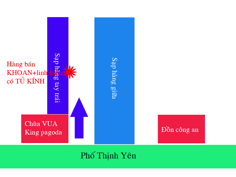

Nguyên văn bởi phanta Xem bài viết"giữa chợ bên TAY TRÁI"
Em không nói bên trái khi đi từ đầu nào vào thì người ta tìm làm sao, hử?

Bác Phan ta đùa e ạ. Nhà bác ở chỗ nào ạ. Hôm nào e đến thămLast edited by vuthaonguyen; 26-12-2007, 14:15.
Nguyên văn bởi vuthaonguyen Xem bài viếthàng bán khoan có hình bông hoa trên địa đồ. Các chú tấn công cứ điểm này phải chắc thắng
