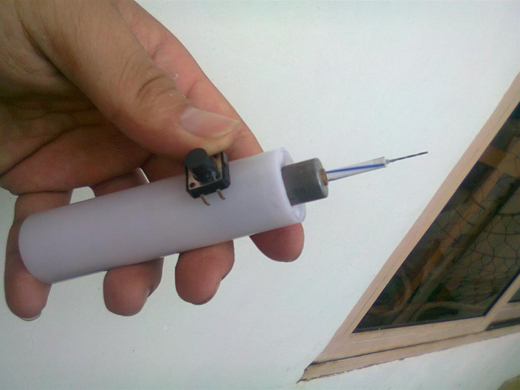

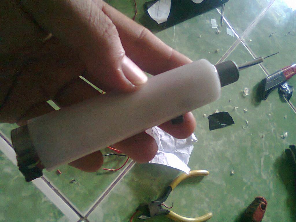

Có 1 điều khá hài hước là lúc mới tập tành ABC về điện tử cho đến nay đã tiến lên chuyên nghiệp nhưng riêng về cái khoan thì e vẫn sài cái khoan tự chế từ thời đó. Có thể coi là 1 di vật đáng tự hào nhất của e

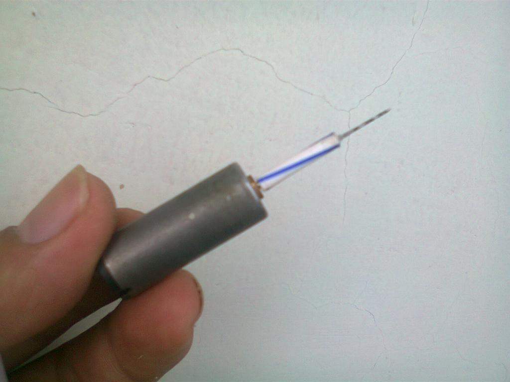

như vậy nè. cách này là đơn giản nhất trong tất cả các cách. máy khoang này mình làm để điêu khắc gỗ hay các vật để trang trí.
đây là motor nhỏ nhưng rất mạnh.

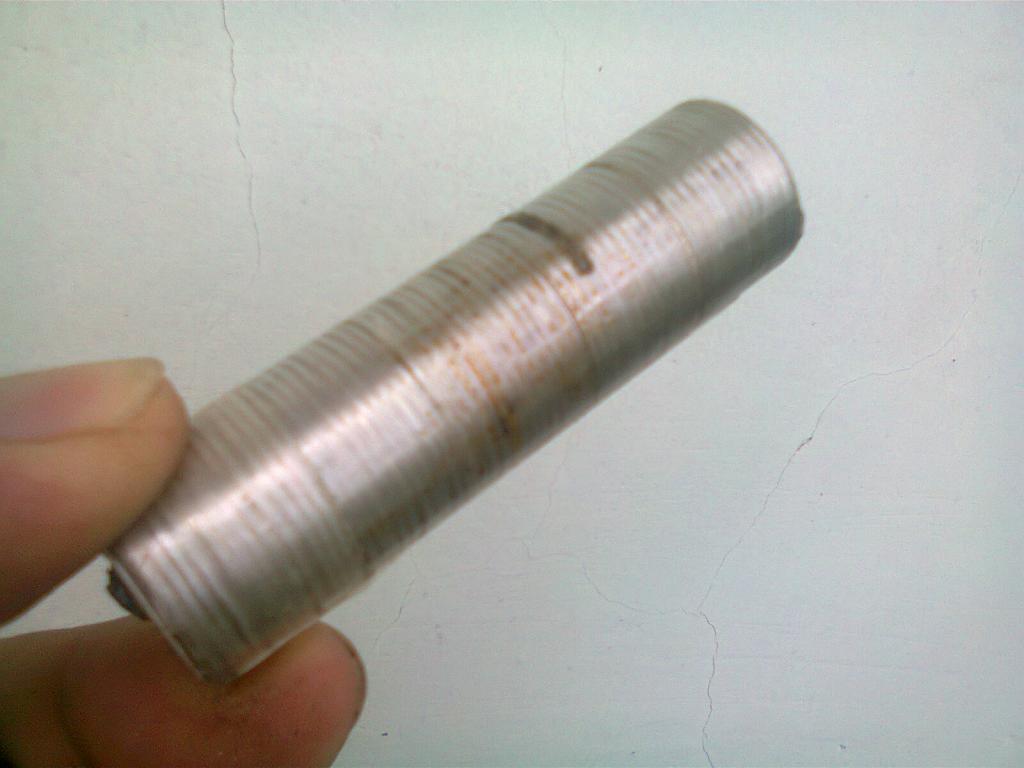

còn đây là 1 cell của pin laptop đã được tách ra,
trước khi lắp vào
và sau thi hoàn tất
đây chỉ là máy khoang nhỏ mình làm để khắc chữ hay tạo hình trên vỏ trứng cho đẹp thui chứ khoang mạch thì mỏi tay lắm."điều quan trọng khi lập nghiệp ko phải ở thành phố hay ở quê, mà quan trọng là chúng ta nhận định ra hướng đi nào là đúng"
