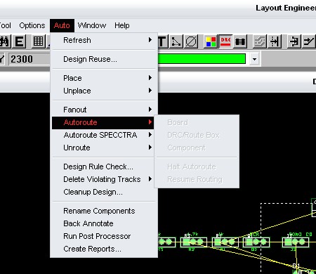

Mình vẽ rồi, set luật rồi cũng không dược, toàn phải vẽ tayNguyên văn bởi duonghoang Xem bài viếtBạn phải dùng Ostacle tool vẽ đường board outline xung quanh linh kiện lại, như thế mới rounte đc
cậu sử dụng Orcad phiên bản mấy vậy.Nguyên văn bởi hunterX Xem bài viếtMình vẽ rồi, set luật rồi cũng không dược, toàn phải vẽ tay
Mình dùng bản 16.0Nguyên văn bởi caovanhuong Xem bài viếtcậu sử dụng Orcad phiên bản mấy vậy.
