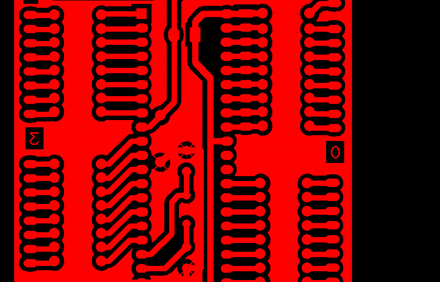

2. Cài đặt xong bạn mở layout lên, tắt hết các lớp không cần thiết, chỉ để lại lớp mà bạn cần in(bạn vẽ trên lớp nào thì để lớp đó).
Mạch 1 lớp mình thường hay vẽ ở lớp bottom

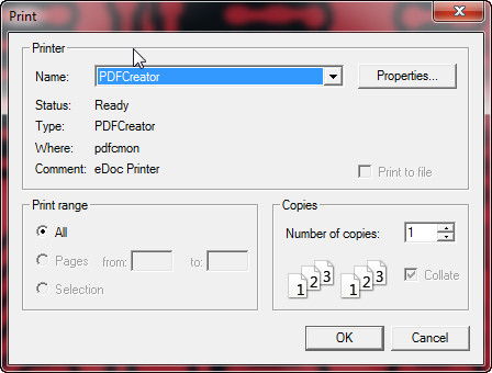

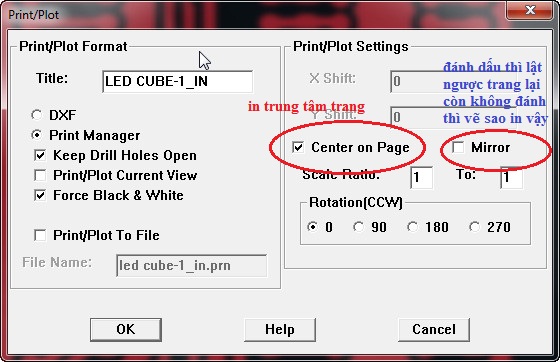

3. File->Print hoặc Ctrl+P và chọn như trong hình
[ATTACH=CONFIG]75534[/ATTACH]
4. Chọn máy in là PDF Creator --> OK

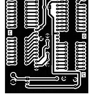

5. Chọn đường dẫn lưu file pdf --> xong
[ATTACH=CONFIG]75536[/ATTACH]

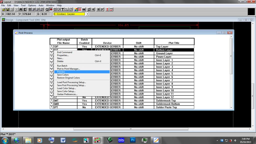

Bạn khỏi tắt hết các lớp cũng được: bạn vào option--> post process setting.....--->click chuột vào *.bot (ví dụ ở đây mình vẽ lớp bot còn bạn vẽ lớp nào thì chọn lớp đó)---> click phải chuột chọn preview
[ATTACH=CONFIG]75537[/ATTACH]
--> sau đó làm tiếp các bước 3,4,5.

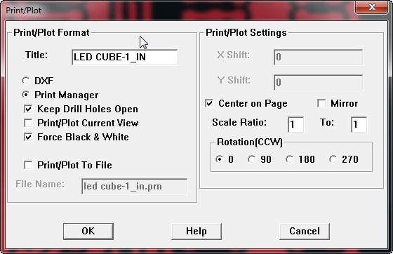

chú ý bước 3
[ATTACH=CONFIG]75538[/ATTACH]
cách này nhanh gọn. để vào post process bạn có thể sử dụng phím tắt để nhanh hơn nữa: Shift+s
