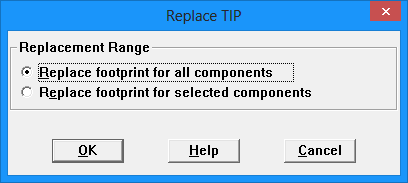

Vấn đề e gặp phải khi chuyển từ capture sang layout như sau : bên capture e hoàn toàn ko add footprint cho các linh kiện ở bên đó mà khi chuyển sang layout e ms bắt đầu chọn vậy mà ko hiểu sao 1 vài linh kiện e chưa chọn footprint cho nó mà nó lại có sẵn??? vs 1 vài linh kiên thì ko làm sao, còn vs 1 đống điện trở mà phải chọn lại footprint thì mất time quá.Bác nào gặp phải vấn đề này giúp e vs.

- khi bạn không add footprin linh kiện trong capture cho linh kiện thì khi chuyển sang lay outplus nó sẻ tự dộng chọn linh kienj mặc định cho bạn. nếu linh kiện nào nó không tìm thấy thì nó tự dộng sẻ hỏi bạn file đường dẩn footprin linh kiện đó ở đâu.
- khi chuyển sang layout bạn hoàn toàn có thể thay dổi footprin linh kiện theo ý muốn của bạn bằng cách click chuột vào biểu tượng componet tool trên thanh công cụ>> click chuột trái vào linh kiện cần thay footprin>> bấm chuột phải chọn propentic or nhấn ctrl+E>> bấm ô footprin>> tìm đường dẩn đến file linh kiện footprin của bạn muốn thay thế>>nhấn ok>>nhấn ok>> xuất hiện hộp thoại như sau:
chính là nó:
+ click chuột vào dòng phí trên là thay thế chân cho tất cả các thành phần giống nhau có trong layout. click chuột phía dưới là thay thế chân cho thành phần được lựa chọn.
[ATTACH=CONFIG]68852[/ATTACH]
chính là nó:
chúc vui. Mà có cách nào để tắt chế độ tự quét linh kiện cùng loại này đi ko a?
Nguyên văn bởi phuphuongbk Xem bài viếtnếu làm như a nói thì khi đã thay footprint cho nó và chọn như a nó là all... Thì nó sẽ chọn all các linh kiện có tên đã thay đổi chứ ko phải là những cái chưa thay đổi ban đầu.. Mà có cách nào để tắt chế độ tự quét linh kiện cùng loại này đi ko a?
Kinh nghiệm của mình khi vẻ capture mình sẻ add footprin cho linh kiện luôn: Nhấp đúp chuột vào linh kiện>>ở mục pcb footprin bạn gỏ tên footprin cho linh kiện dó vào. Khi chuyển sang file netlist thì trong layout sẻ tự dộng add footprin linh kiện mà bạn đẳ chọn cho value linh kiện có trong capture★♀♥♂Oº°(¯`◦_ _◦´¯)°ºO♂♥♀ღ ★
Có một trường hợp nữa sảy ra đó là khi đã vẽ một PCB hoàn thiện, copy file nguyên lý sang một capture mới hoàn toàn, sau đó tạo lại netlit và đi dây một mạch mới. Khi chuyển qua layout thì linh kiện đó tự động nhận footprint ở PCB trước ta đã chọn. Trước đây mình vẫn để ý và thắc mắc vấn đề này, nhờ có giải thích của thuongdtqb mình đã hiểu. Cảm ơn bạn!
