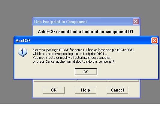

    Có phải vì mình add thư viện Orcad10.5 nên có lỗi trên? (mình phải add thêm thư viện vì trong Orcad10.5 không có ATMEGA8). hay tại mình cài ORcad còn thiếu một số phần?
    Đau đầu vì điện tử
    Loay hoay mãi cũng xử lí xong rồi, nhưng tạo được netlist lại nảy sinh vấn đề mới.
    Vốn tiếng anh mù mờ, chẳng hiểu lỗi tại sao, nhờ các bạn chỉ giúp?
    Đau đầu vì điện tử
      Mình đã thay diode bằng resistor rồi (mục đích chỉ cần là tạo ra 2 lỗ để cắm linh kiện thôi), không còn lỗi nữa.
