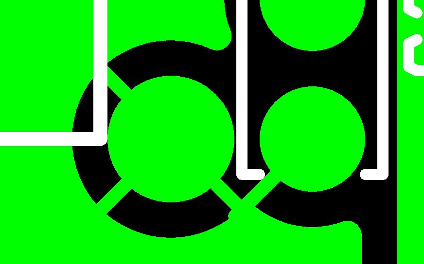

Để cho to lên bạn vào Options/ thermal relief setting/ Chỉnh spoke width to lên. Tự khám phá thông số khác nhéNguyên văn bởi atula Xem bài viếttiện các bác cho em hỏi khi phủ đồng thì chân linh kiện bám với lớp phủ bằng các đường nhỏ như trong hình , vậy làm sao để làm cho độ rộng của đường đó lớn lên

Em tự mò OrCAD bằng tài liệu trên mạng chỉ thấy có phủ đồng bằng Copper Pour, không có Copper Area. Nghe nói rằng Copper Area có thể làm cho đường mạch to ra ở những chổ cần thiết. Bác nào có kinh nghiệm hay có tài liệu về việc này có thể chỉ giúp em về Copper Area được không? Xin đa tạ các bác.
